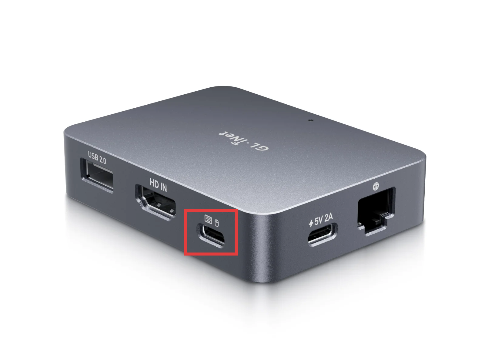

通常,KVM 设备配备一个 Type-C 端口,用于连接受控设备的 USB 端口,以模拟各种外围设备,如键盘、鼠标、USB 驱动器、麦克风和 CD-ROM 等。
设备type-c
当用户在控制端进行鼠标点击、键盘输入或使用麦克风时,这些操作信号会远程传输到 KVM 设备。随后,KVM 通过其 Type-C 端口将这些信号转发到受控设备。因此,KVM 通常被识别为复合设备,模拟多个连接到受控设备 USB 端口的外围设备。

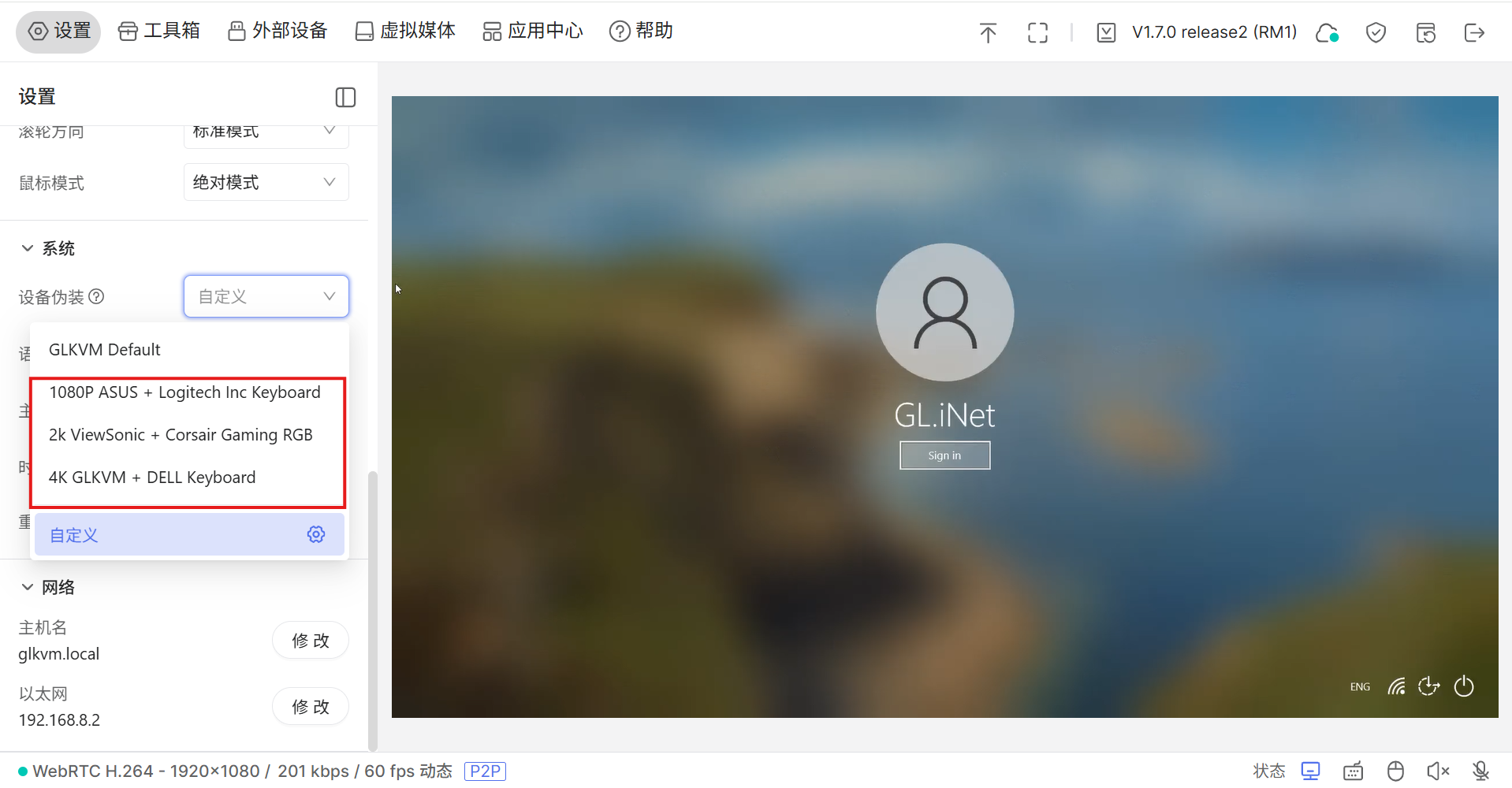

  1. 登录您的 KVM,然后导航到设置 -> 系统 -> 设备伪装。从下拉列表中选择预设身份。
    预设选择

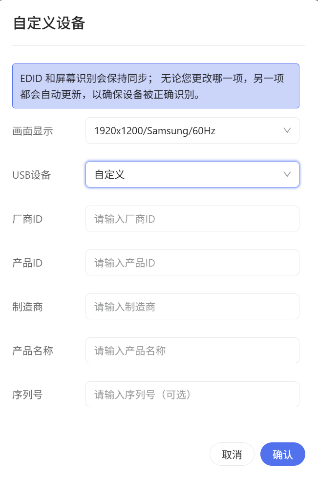

    或者点击自定义并在弹出窗口中填写您想要的参数。
    设备自定义

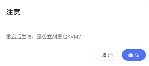

  2. 选择后将弹出窗口确认是否重新启动,单击确认
    自定义确认
  3. 重新启动后,在 KVM 控制面板上,设备标识将更改为修改后的标识。
