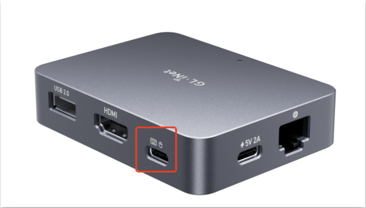

    以 GL-RM1 为例,GL-RM1 有两个 USB Type-C 接口:
    • 一个用于电源输入.
    • 另一个用于连接到受控设备的 USB 端口以接收键盘和鼠标信号。
    您可能将两个插反了,导致 KVM 无法启动,鼠标无法控制。

    以 GL-RM1 为例。
    侧面的 USB Type-C 接口标有“5V 2A”用于电源输入,而背面的 USB Type-C 接口有鼠标和键盘的标志,表明它用于连接到受控设备,以接收键盘和鼠标信号。
    键鼠接口
    请检查这两个 Type-C 接口是否正确连接。
