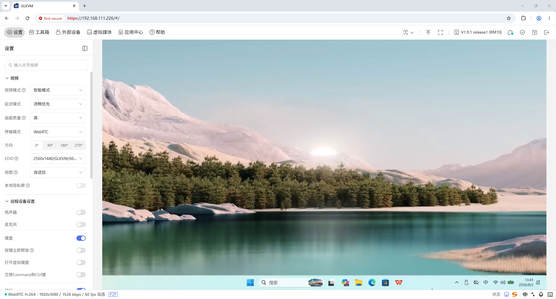

设置
在控制面板中,导航到 设置,您将看到如下页面。
settings
视频
您可以修改 GL-RM10 控制页面的画质、方向和 EDID 设置。
  • 画质:根据您的网络和分辨率要求,将画质调整为低/中/高/超清。
  • 方向:调整控制页面的旋转角度。
  • 模式:您可以在 WebRTC H.264 和 Direct H.264 之间切换模式。
  • EDID:扩展显示标识数据。其目的是自动匹配显示最佳参数。
    默认配置适用于大多数场景,通常不需要修改。点击此处了解详细信息。
远程设备设置
您可以调整受控设备的相关设置。
  • 扬声器/音频:控制受控设备的音频输出(例如,系统声音、视频音频)
  • 麦克风:将本地音频输入(例如您的声音)传输到受控设备以进行远程交互。
  • 键盘:打开或关闭受控设备的键盘。
  • 打开虚拟键盘:是否在控制页面显示和使用虚拟键盘。
  • 鼠标:打开或关闭受控设备的鼠标。
  • 展示本地鼠标:是否在屏幕上显示当前设备的鼠标。
  • 鼠标抖动:该功能用于防止计算机因长时间不活动(例如,远程会议、服务器管理)而进入睡眠状态。
  • 滚动速率:它是指鼠标滚轮滚动的速度或每旋转滚轮滚动的行数/单位数,影响内容在遥控器上的移动速度。
  • 滚动方向:它确定向上/向下滚动鼠标滚轮是沿相同方向(自然滚动)还是相反方向(传统滚动)移动远程屏幕上的内容。
  • 有四种方向模式可用:标准、垂直反转、水平反转和两者反转。
  • 鼠标模式:包括绝对模式和相对模式。
  • 相对灵敏度:当鼠标模式为相对时可用。
