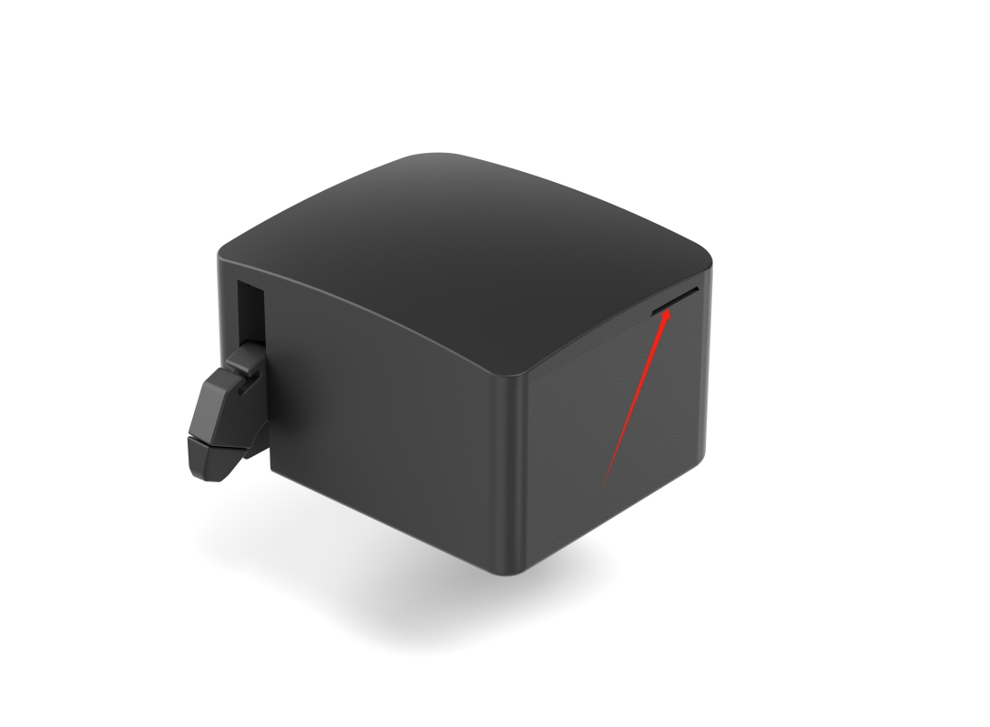

手指机器人是 GL.iNet KVM 设备的附件,为远程电源管理提供额外的便利。
作为物理按钮仿真器,手指机器人专为远程 PC 开机/关机而设计。它的特点是易于粘贴安装,电池续航时间长达一年,适合日常使用,并且不需要复杂的设置。

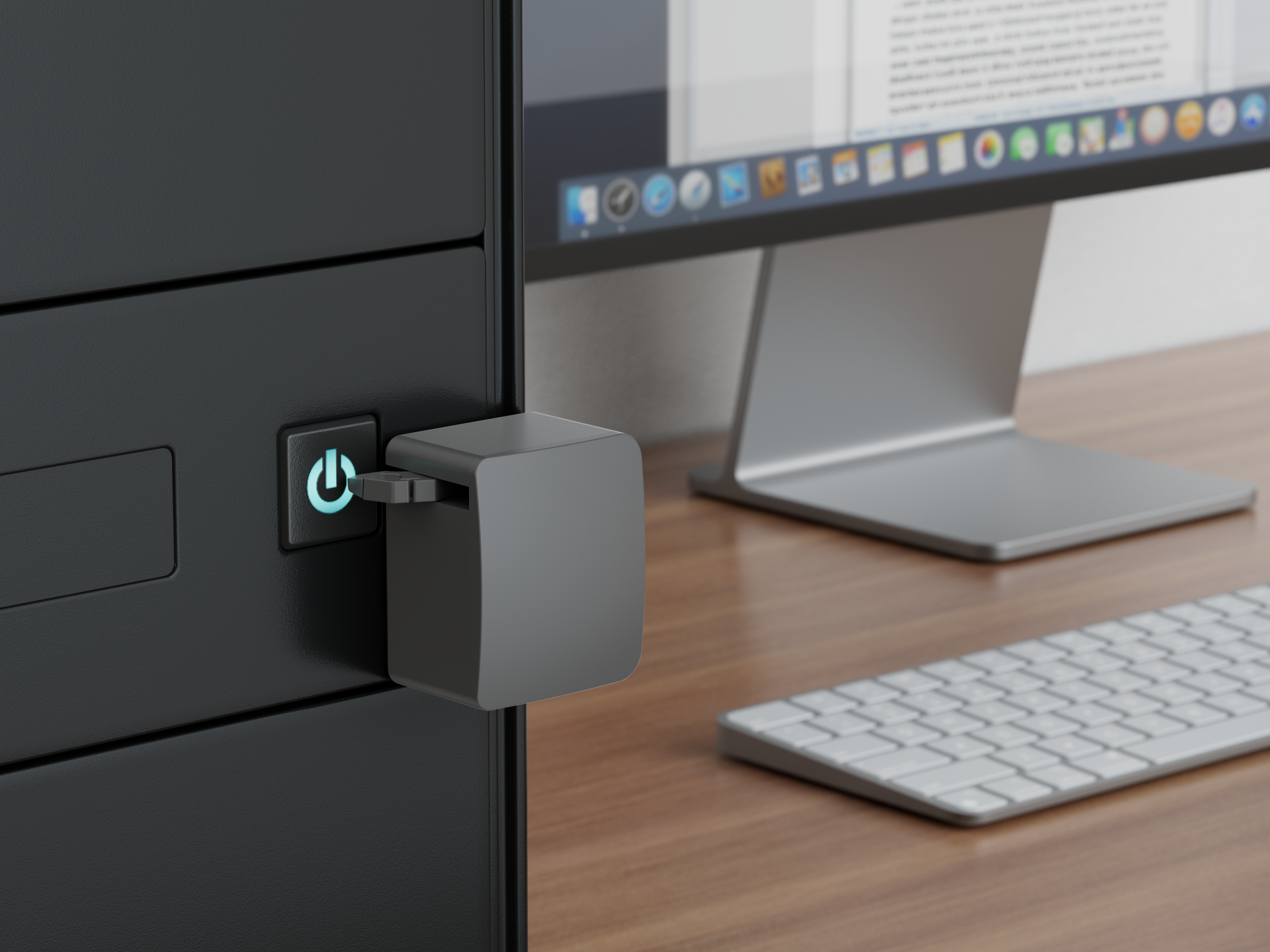

6.将手指机器人粘在受控设备上,确保其机械臂在按下时可以触及物理电源按钮。这允许控制设备的电源。
手指8

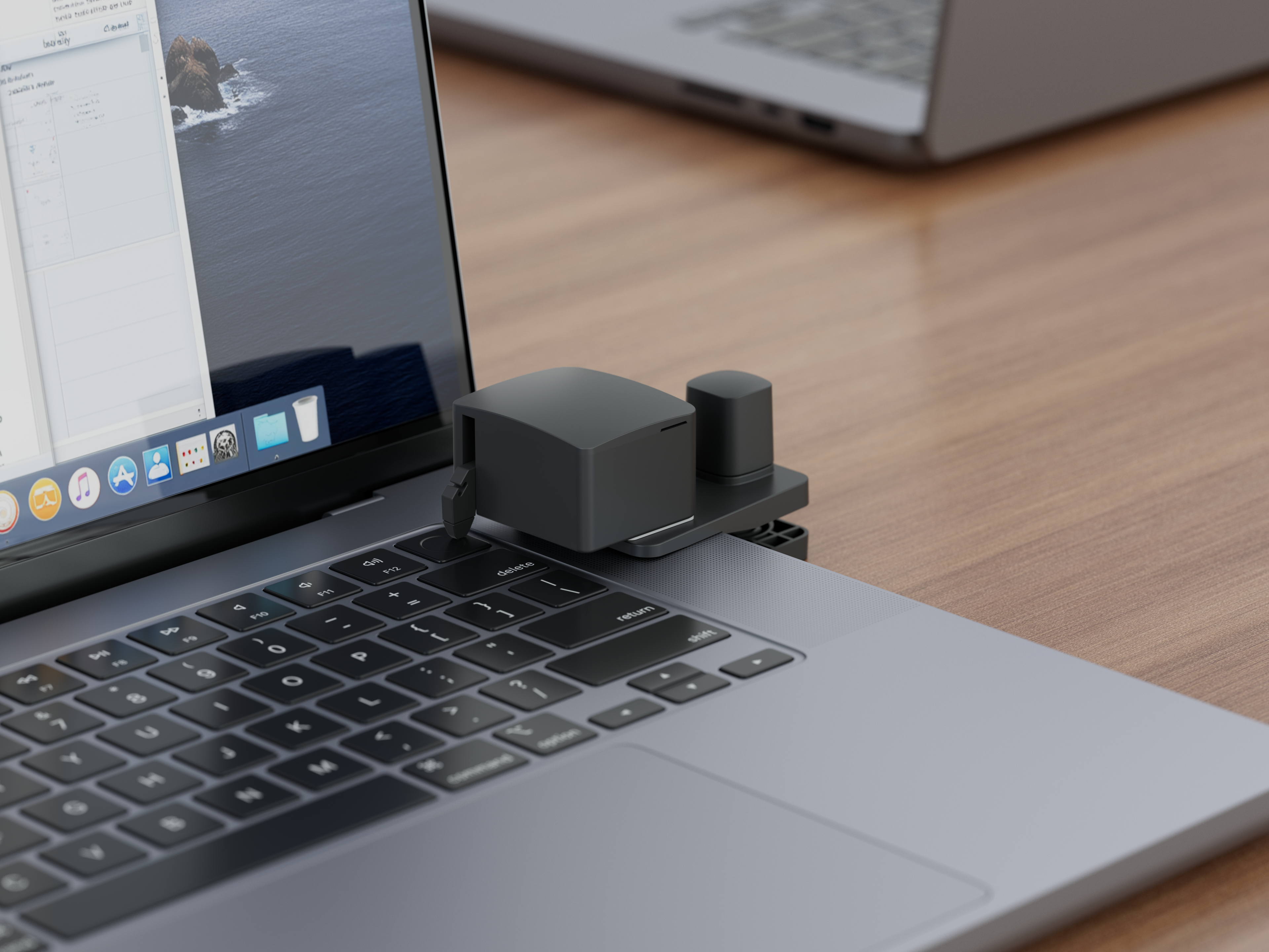

手指机器人可以安装在台式机或笔记本电脑上。对于笔记本电脑,仅当电源按钮位于侧面时,才使用它。
台式主机
笔记本

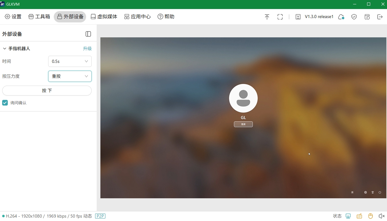

1.登录到 GL.iNet KVM 设备的控制面板。
2.在 KVM 控制面板中,导航到附件以自定义 Fingerbot 设置。
界面
注意:附件设置仅在安装后显示。

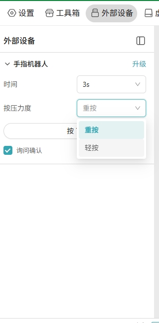

  • 时间:Fingerbot 按下的持续时间。
  • 强度: 提供两个级别的压制强度:轻压模式和硬压模式。
  • 轻按模式:非常适合短按钮或轻触按钮。
  • 硬按模式:非常适合深按钮或硬按钮。
