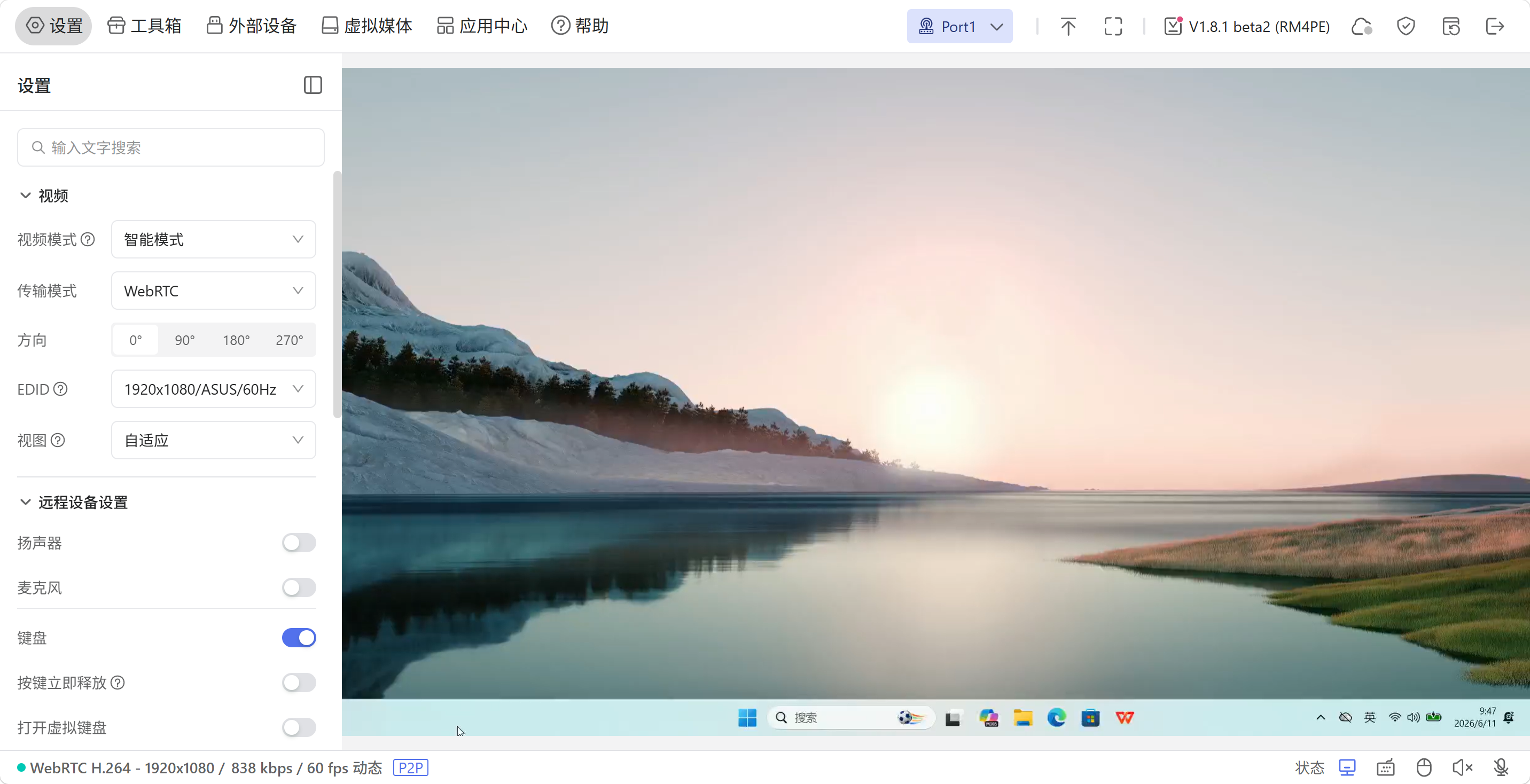

设置
在控制面板中,导航到 设置,您将获得如下页面。
设置
视频
您可以修改 GL-RM4PE 控制页面的画质、方向和 EDID 设置。
  • 画面效果:根据您的网络和分辨率要求,将画质调整为低/中/高/超清。
  • 方向:调整控制页面的旋转角度。
  • EDID:扩展显示标识数据。其目的是自动匹配显示最佳参数。
    默认配置适用于大多数场景,通常不需要修改。点击此处了解详细信息。
远程设备设置
您可以调整受控设备的相关设置。
  • 音频:打开或关闭受控设备的声音。
  • 键盘:打开或关闭受控设备的键盘。
  • 打开虚拟键盘:是否在控制页面显示和使用虚拟键盘。
  • 鼠标:打开或关闭受控设备的鼠标。
  • 展示本地鼠标:是否在屏幕上显示当前设备的鼠标。
  • 鼠标抖动:用于防止计算机因长时间不活动(例如,远程会议、服务器管理)而进入睡眠状态。
  • 滚动速率:它是指鼠标滚轮滚动的速度或每旋转滚轮滚动的行数/单位数,影响内容在遥控器上的移动速度。
  • 滚动方向:它确定向上/向下滚动鼠标滚轮是沿相同方向(自然滚动)还是相反方向(传统滚动)移动远程屏幕上的内容。
  • 有四种方向模式可用:标准、垂直反转、水平反转和两者反转。
  • 鼠标模式:包括绝对模式和相对模式。
  • 相对灵敏度:当鼠标模式为相对时可用。

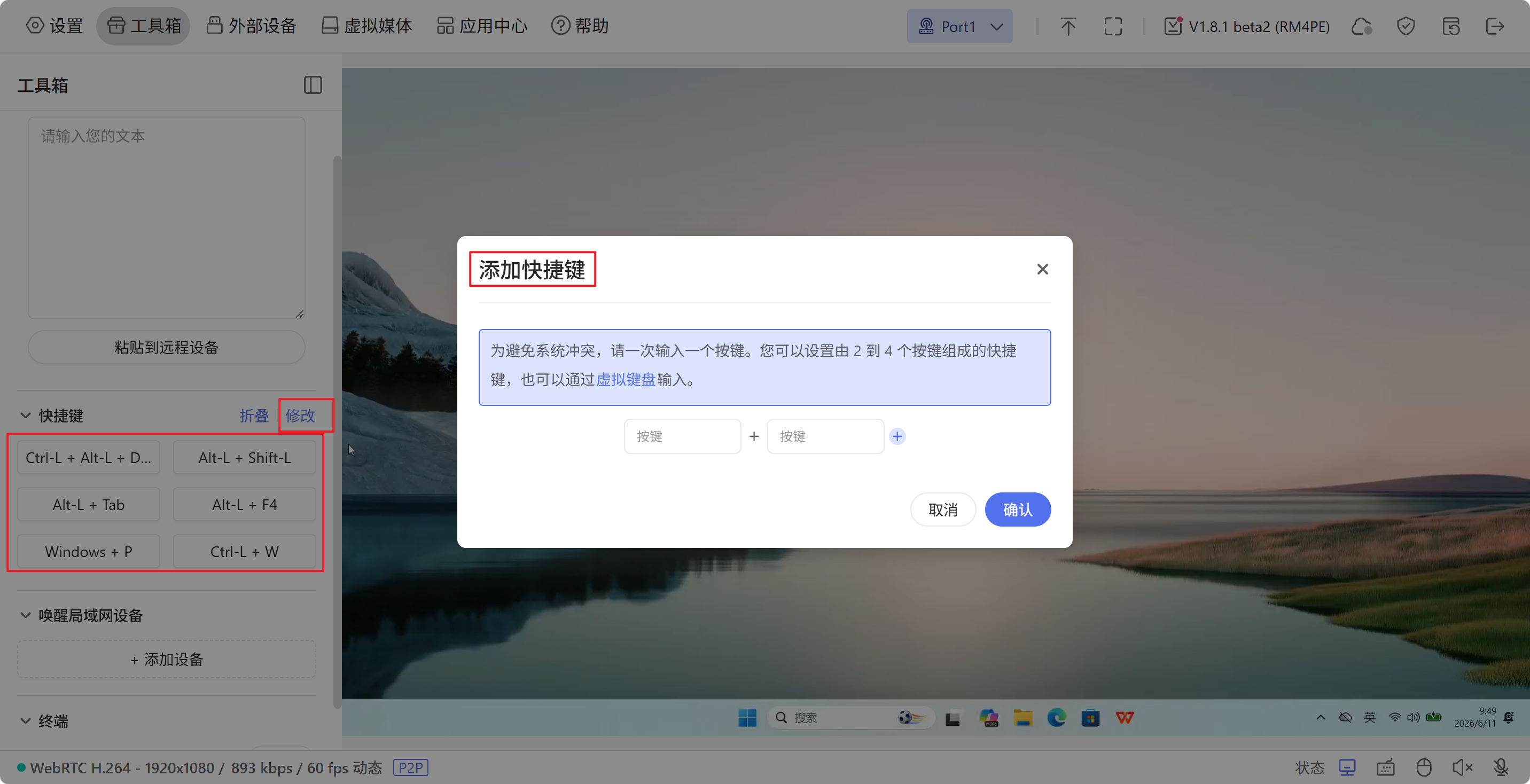

快捷键
此处内置了一些常见的快捷键选项,单击“展开全部”可显示所有选项,点击“修改”可更改和添加快捷键键盘。
捷径

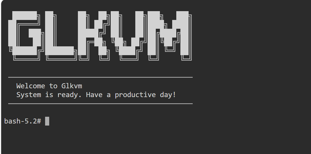

终端
您可以通过此功能访问 GL-RM4PE 的终端。
终端

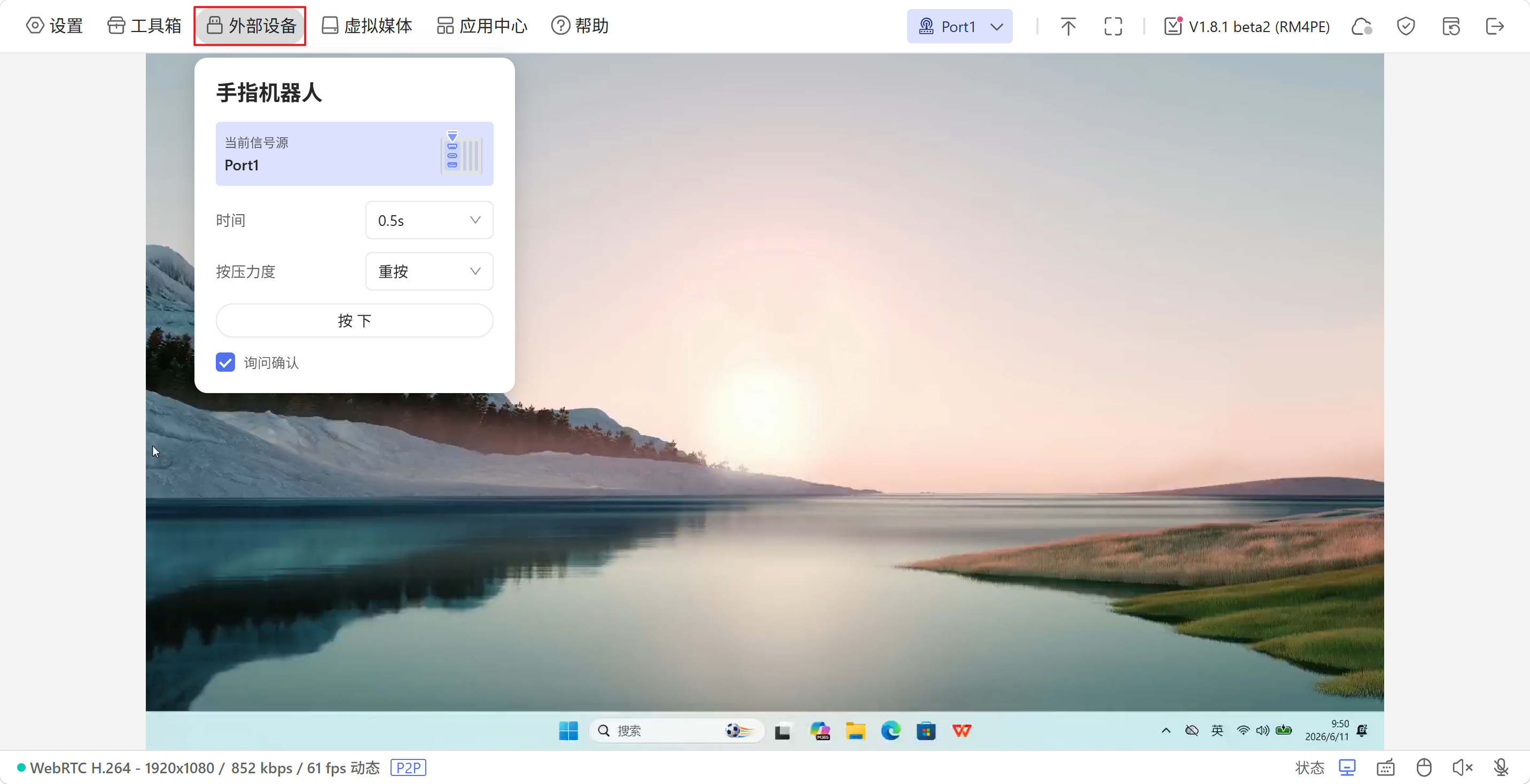

手指机器人
注意:外部设备设置仅在安装后显示。
手指机器人
将手指机器人贴在被控设备的物理电源按钮,即可实现对被控设备电源的远程控制。
它按照以下设置工作。
  • 时间:指手指机器人按下的持续时间。
  • 按压力度:提供两级按压强度。

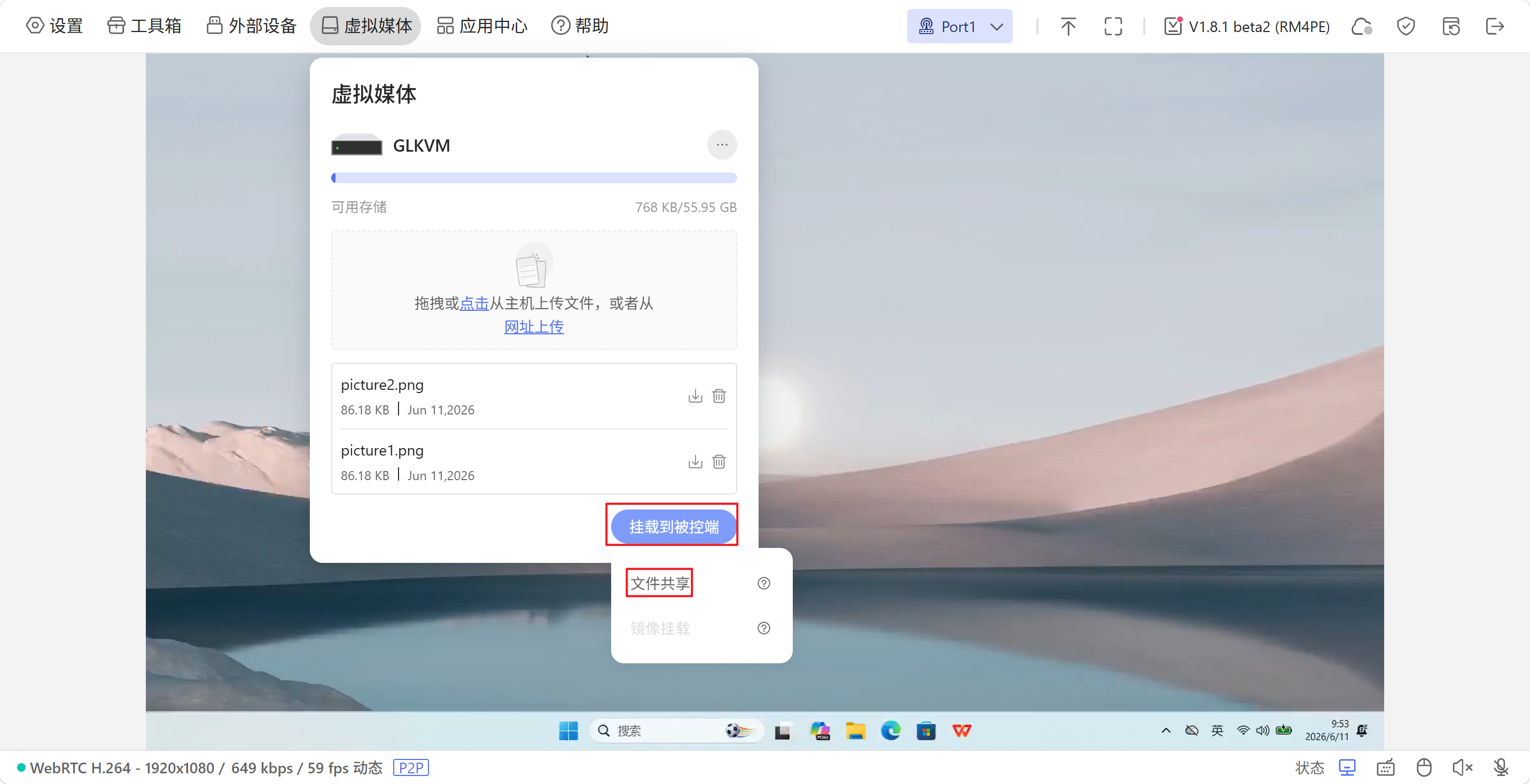

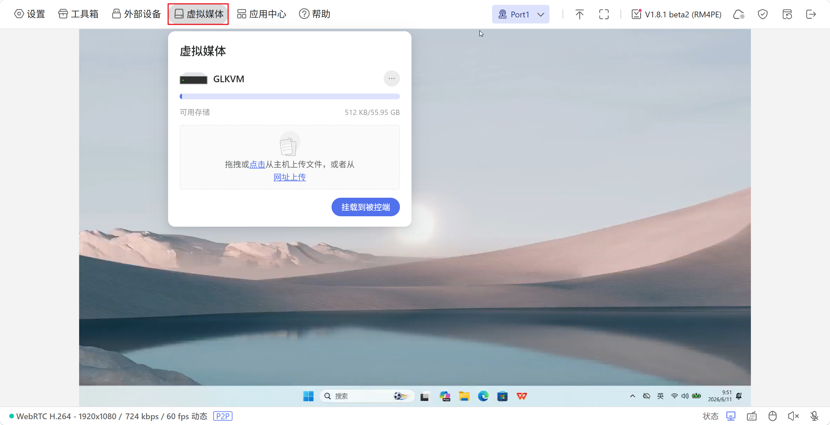

虚拟媒体
GL-RM4PE 允许您在主机控制设备和受控设备之间传输文件。

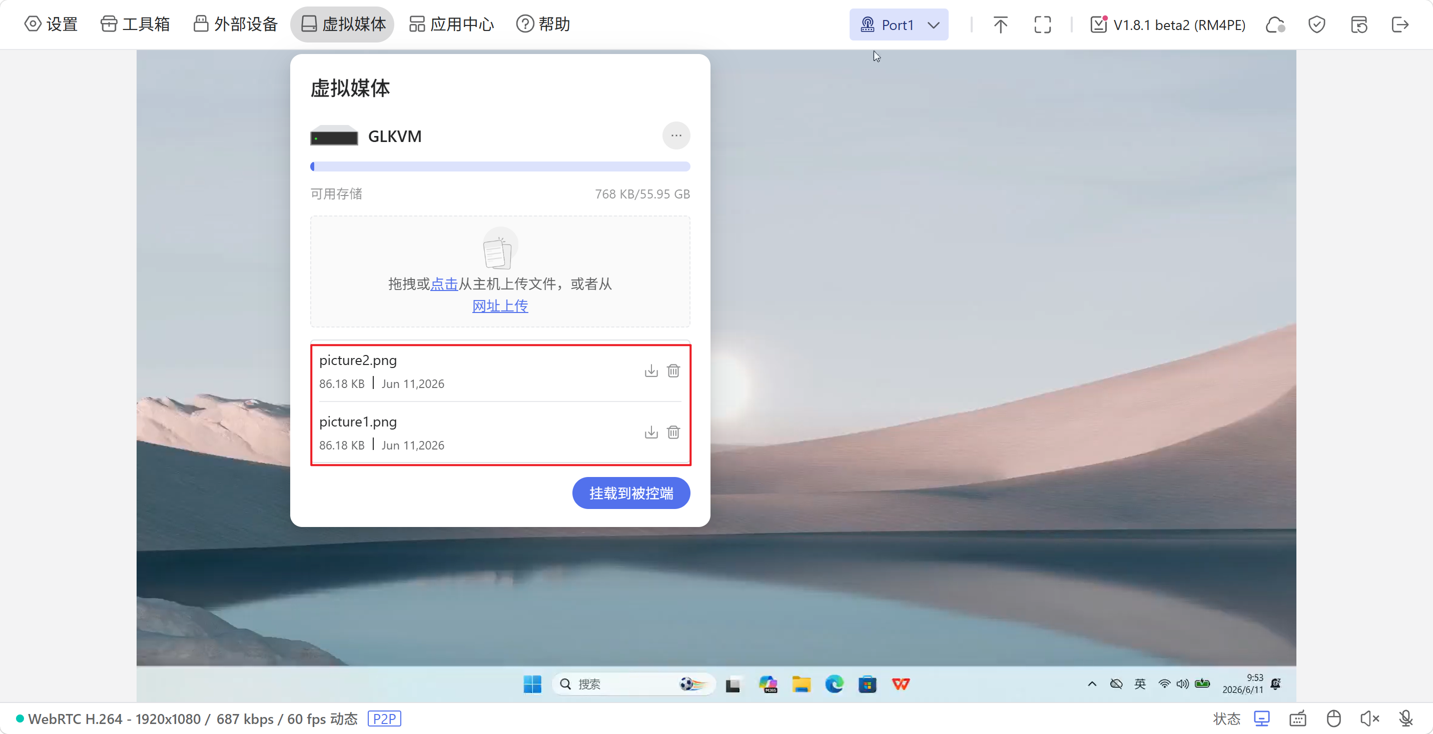

在顶部导航栏中,单击虚拟媒体。
虚拟媒体1
拖动或单击该框从主机上传文件,或从URL上传.
例如,将两张图像从主机控制设备上传到 GL-RM4PE。
虚拟媒体2
点击挂载到被控端,有两个选项:文件共享和镜像挂载。
挂载

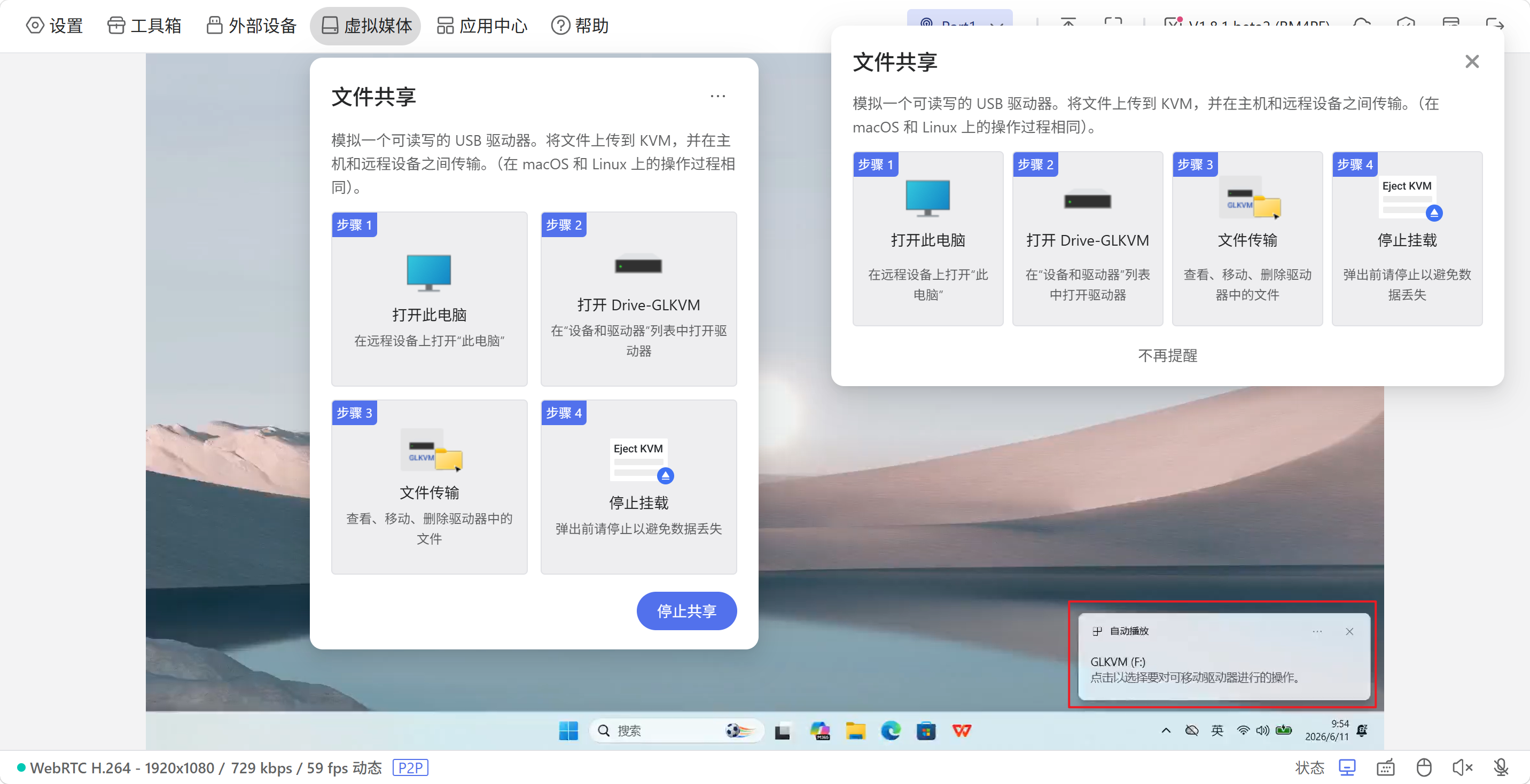

文件共享
它模拟读写 USB 驱动器。将文件从主机上传到 GL-RM4PE 并传输到受控设备。
点击 文件共享,控制面板右上角会弹出一个窗口,显示文件共享步骤。单击“不提醒我”以隐藏此提示。
文件共享

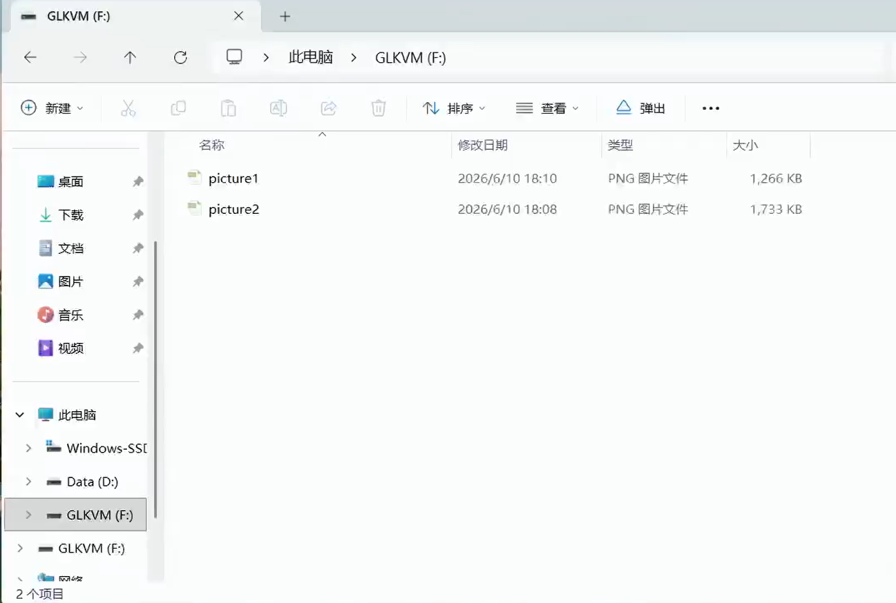

然后转到 GL-RM4PE 的控制页面,转到受控设备的“这台电脑”,您将看到一个名为“GLKVM(F:)”的驱动器"。
现在,您可以查看、移动或删除此驱动器中的文件。
文件共享2

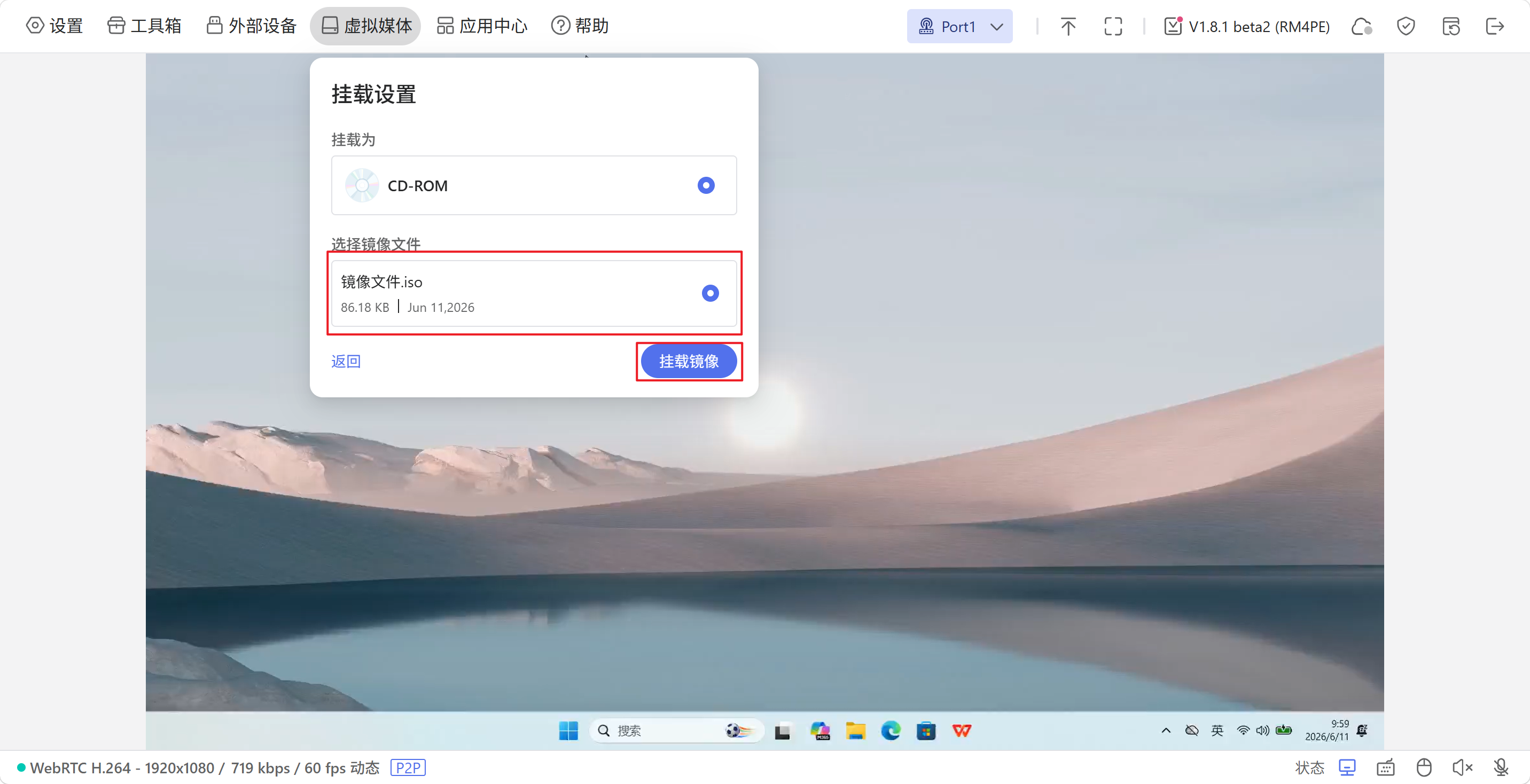

镜像挂载
该功能可以模拟只读 CD-Rom,支持 BIOS/UEFI 引导,用于系统重新安装或基于 ISO 的软件安装。
GL-RM4PE 可以模拟目标主机上的只读虚拟 CD/DVD 或磁盘驱动器。您可以在 BIOS 或 UEFI 启动过程中访问此驱动器。
此功能可以帮助您重新安装操作系统或装载 ISO,以便在目标主机上安装应用程序和其他任务。
镜像挂载
然后,您可以在受控端使用此文件。

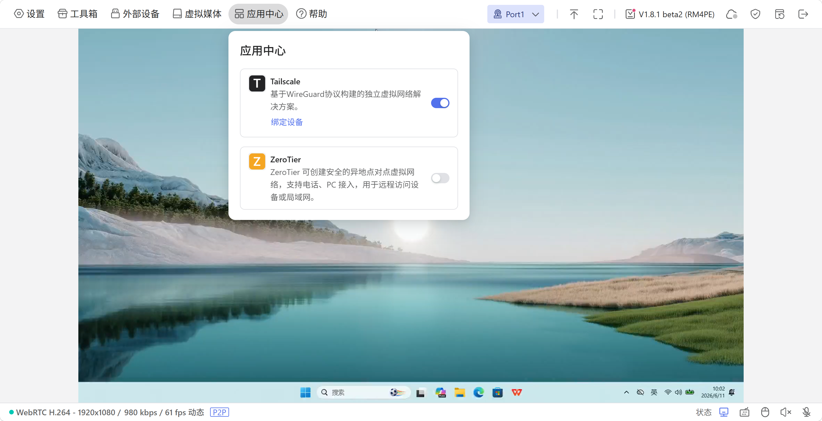

应用中心
在顶部导航栏中,单击 应用中心,您可以在此处找到集成应用程序。
应用中心1
Tailscale
GL-RM4PE 与 Tailscale 集成,允许您将其绑定到 Tailscale 虚拟网络进行远程访问。
在 GL-RM4PE 的控制面板中,导航到应用中心->Tailscale,将 GL-RM4PE 绑定到您的 Tailscale 帐户,然后您可以在控制设备上的 web 浏览器中输入其 Tailscale 虚拟 IP 来远程访问 GL-RM4PE,而无需安装 GLKVM 应用程序。
应用中心2
有关 Tailscale 的更多说明,请参阅 Tailscale文档。

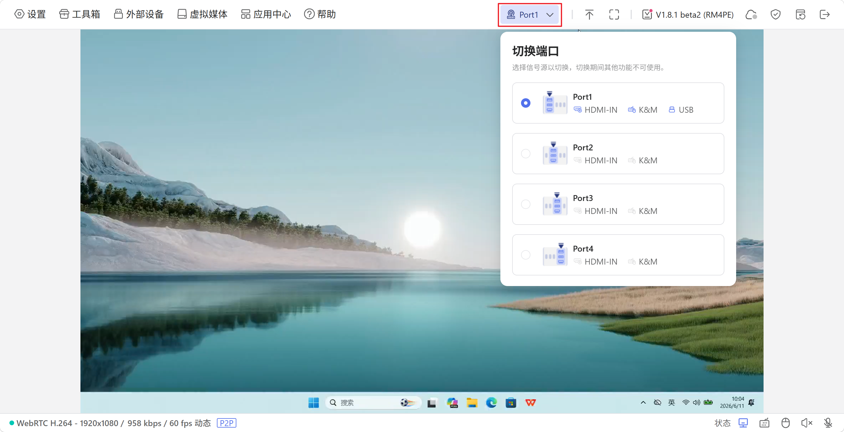

切换信号源
在顶部导航栏中,单击 Port1,您可以在此处看到其他端口使用情况并切换为其他信号源。

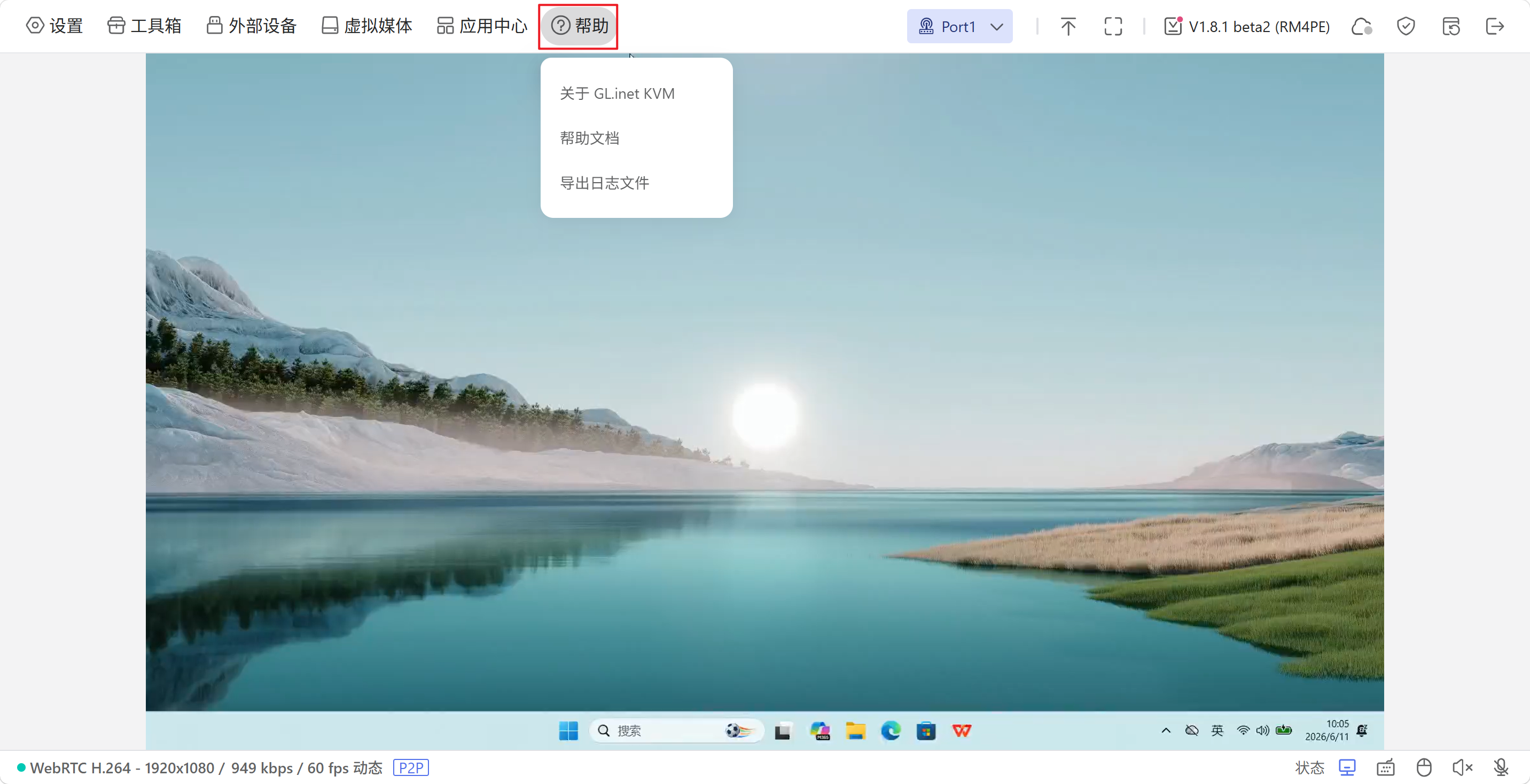

帮助
您可以在这里找到有关 GL-RM4PE 的更多信息,或导出日志以进行故障排除。
帮助

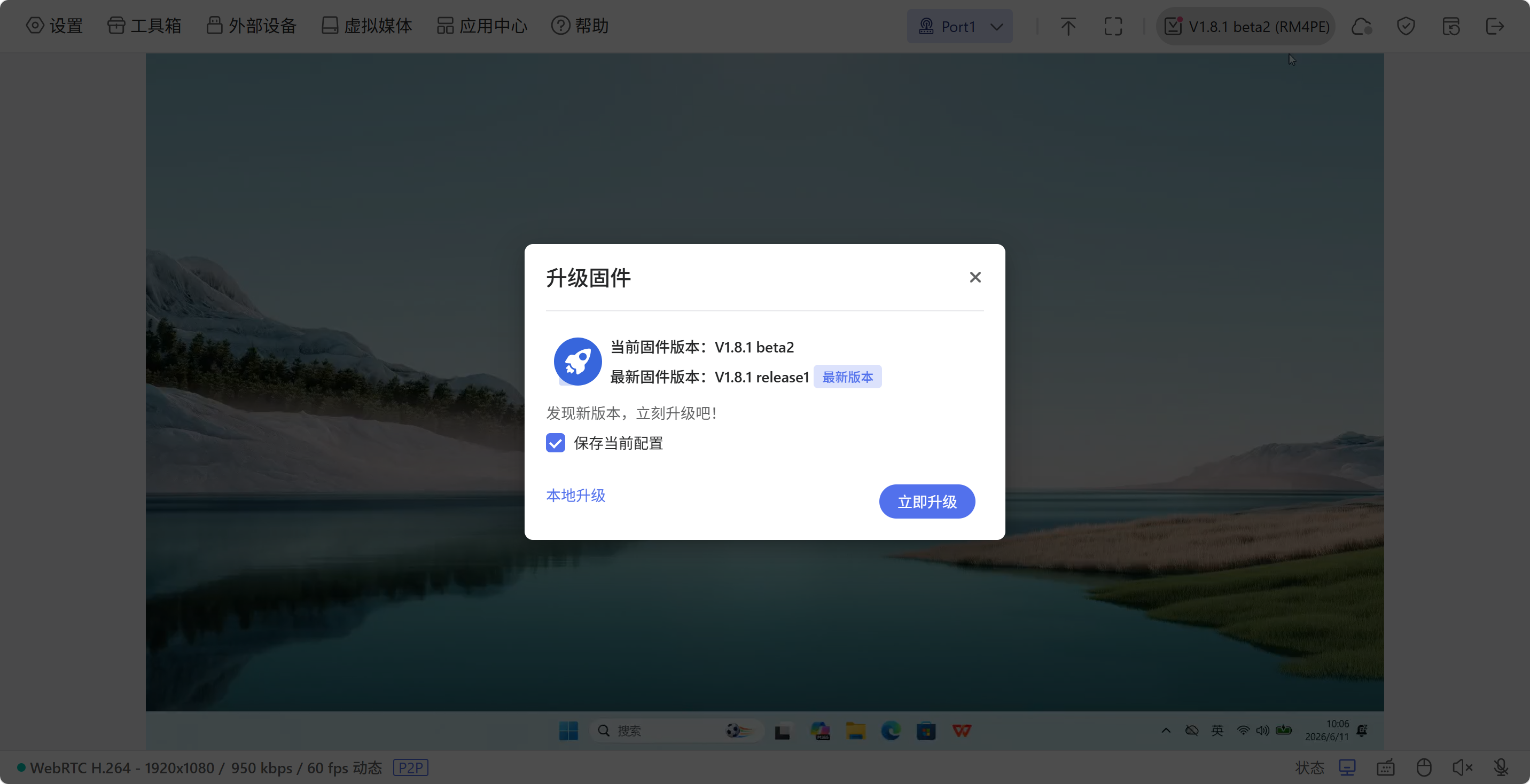

升级
支持本地和在线升级,升级时可以选择是否保留配置。

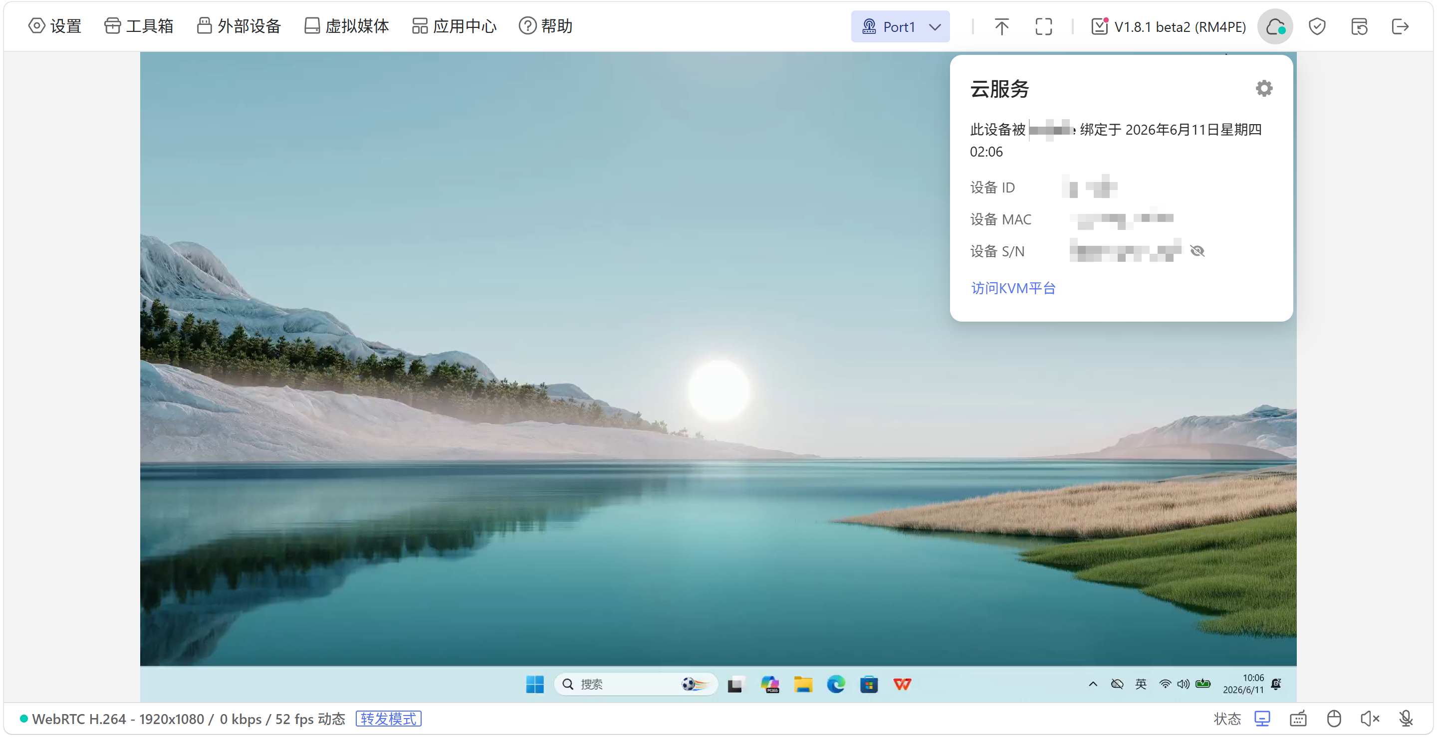

云服务
GL.iNet KVM 面板可以在本地访问,以便在本地网络下管理受控设备。
如果您想远程访问受控设备,可以将设备绑定至您的云账号,以实现远程访问。
云服务

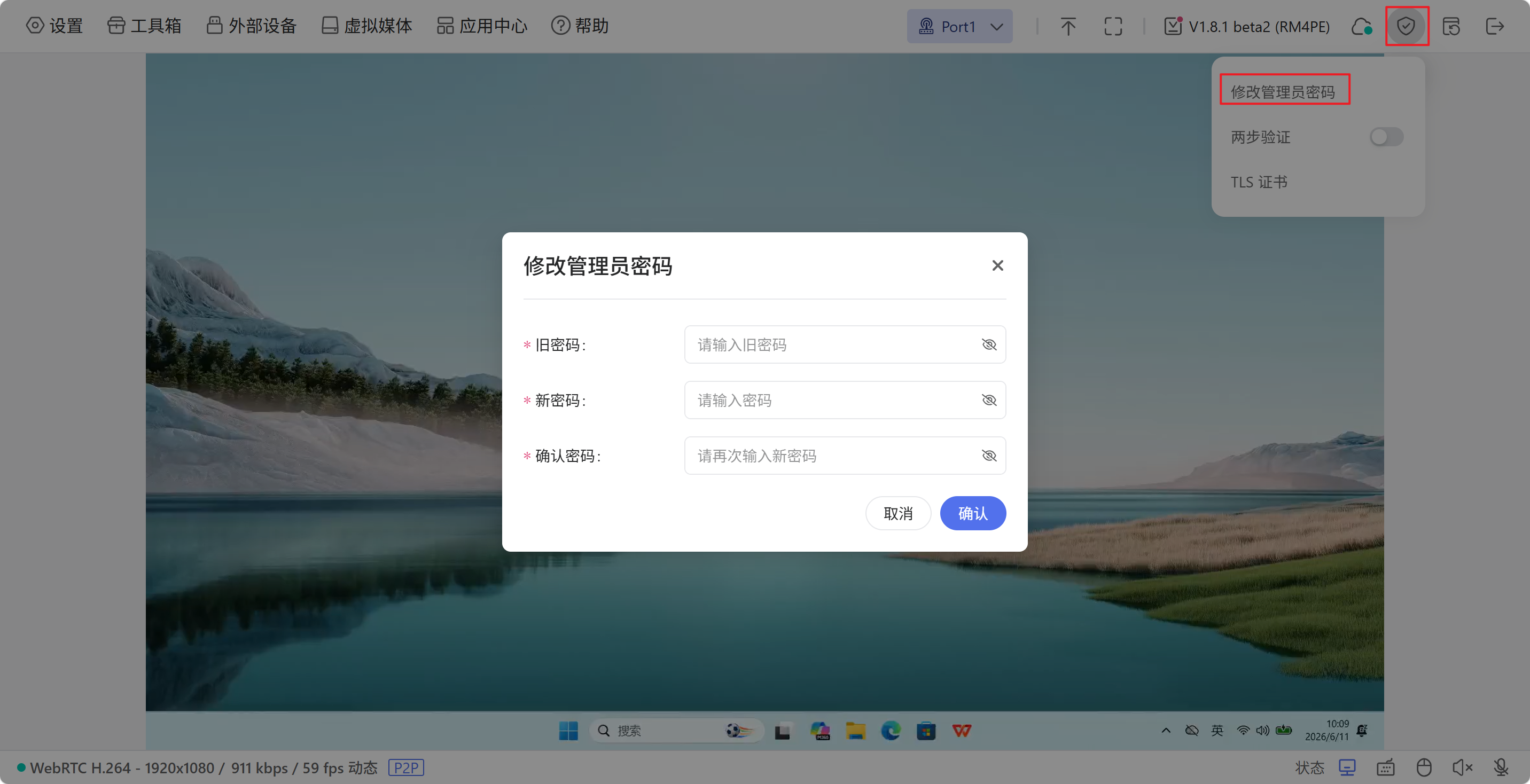

  • 修改管理员密码。
    更改密码

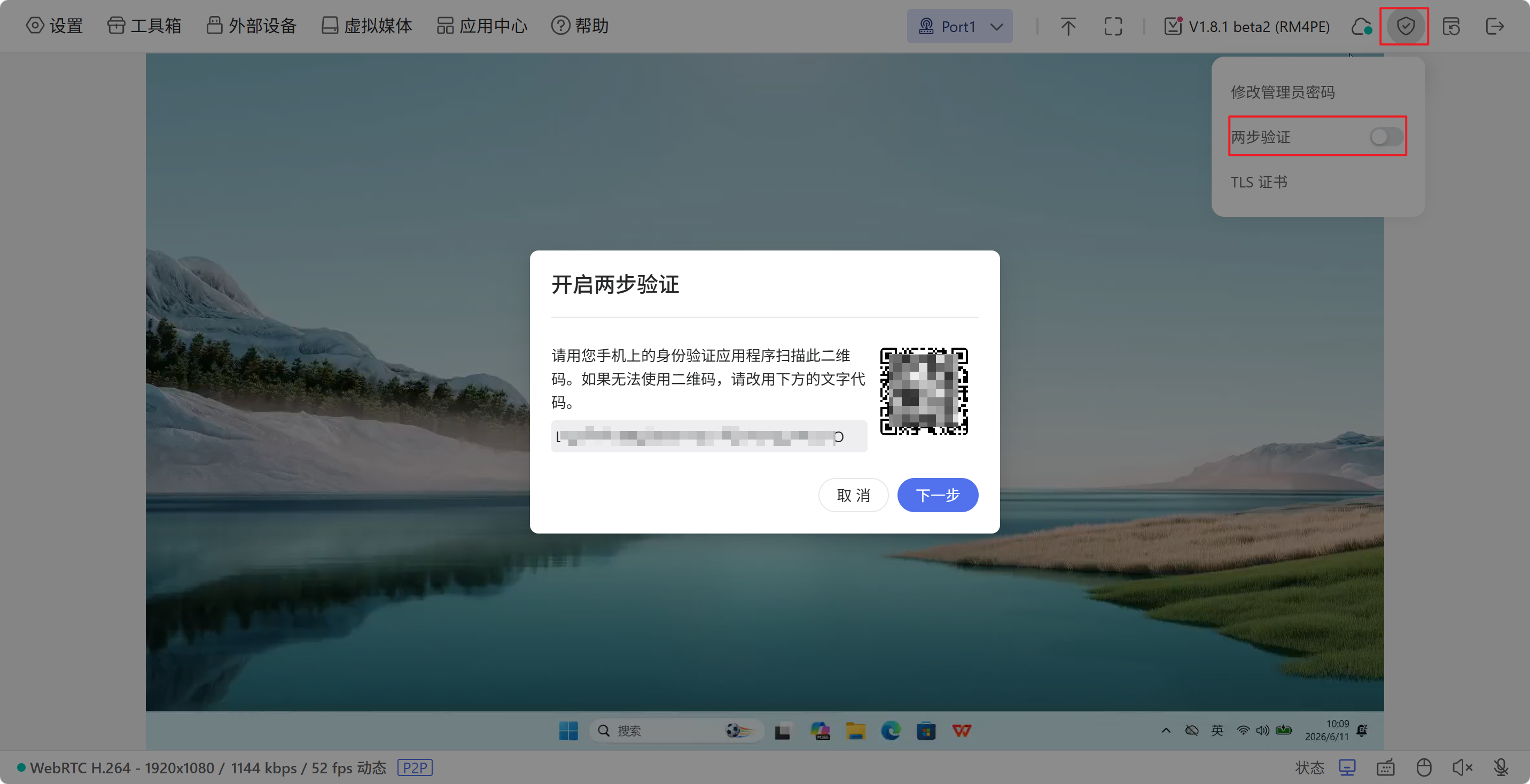

  • 两步验证:启用两步验证以保护您的帐户。
    两步验证

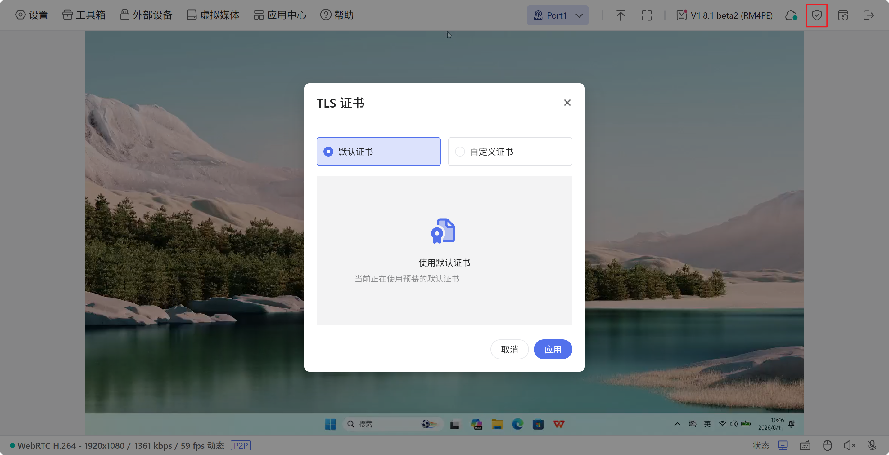

  • TLS证书:上传默认证书或自定义证书,保护浏览器与管理面板的安全性。
    TLS证书
