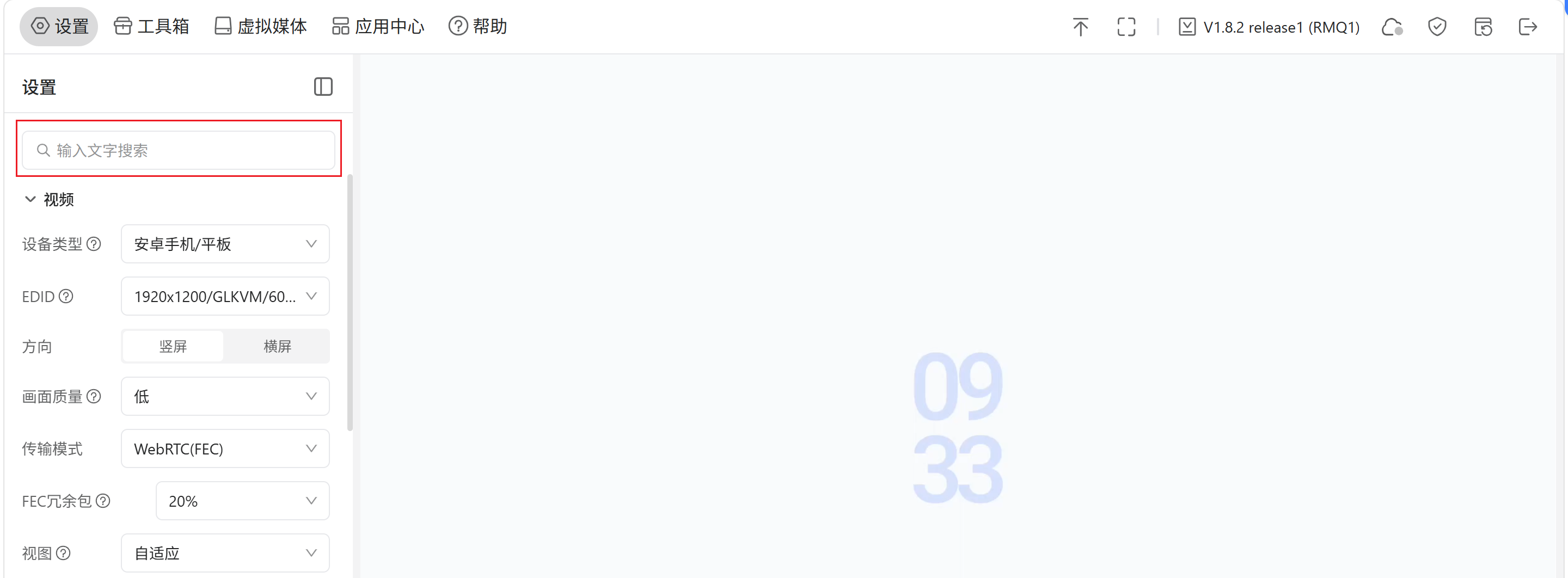

快速搜索
您可以在设置页面顶部输入关键词,快速找到所需的设置项。
快速搜索

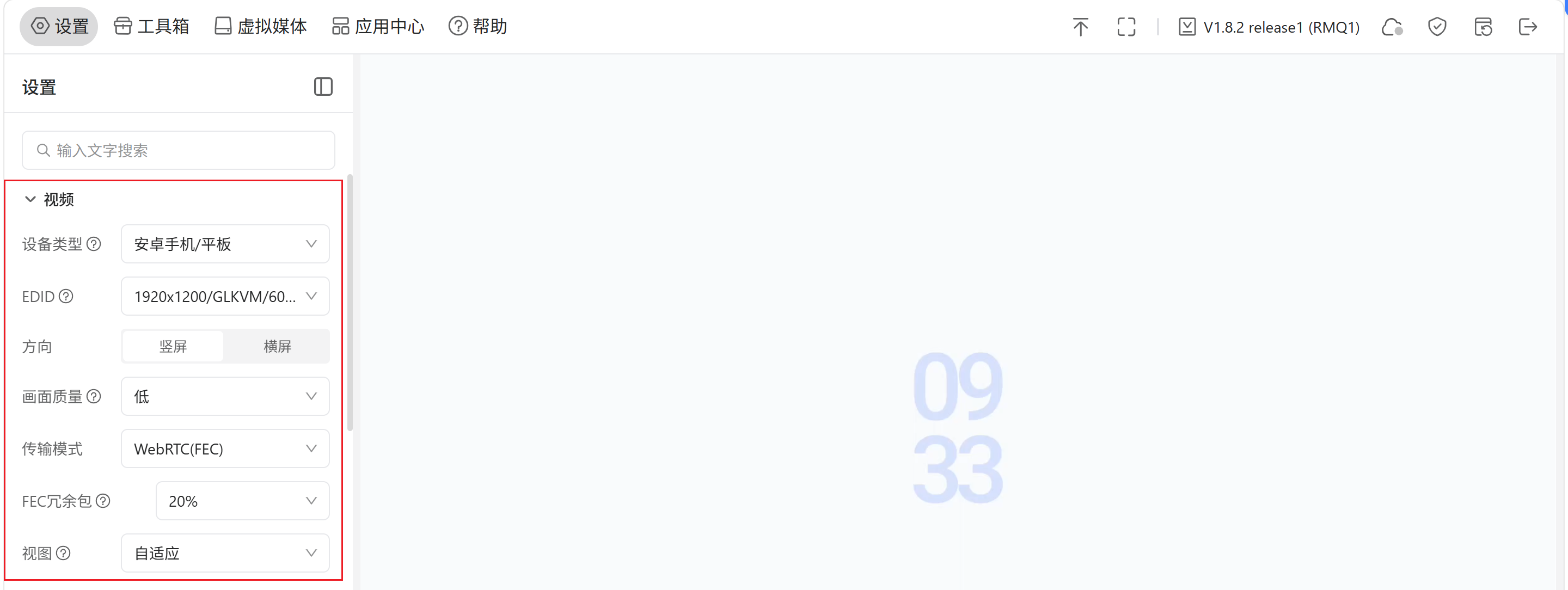

视频
您可以在控制台上自定义视频设置,如 EDID、视频质量、视频传输方式和屏幕方向。
视频设置
  • 类型(Type):选择被控设备的类型。
    系统会自动应用推荐的鼠标模式和 EDID 设置,以提供最佳的显示比例和控制精度。如果设备未被正确识别,或您需要使用自定义类型,请切换此选项。

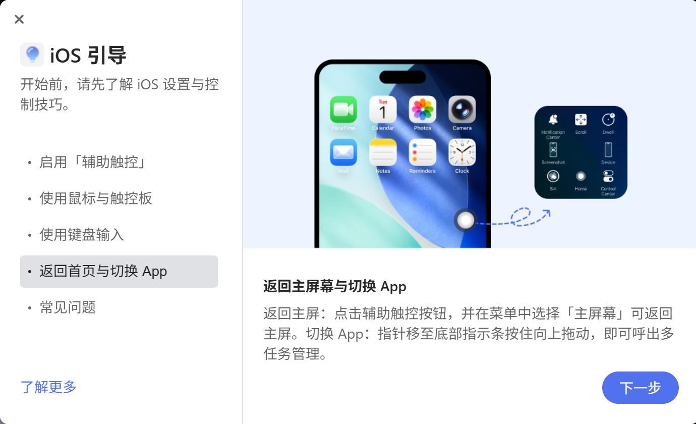

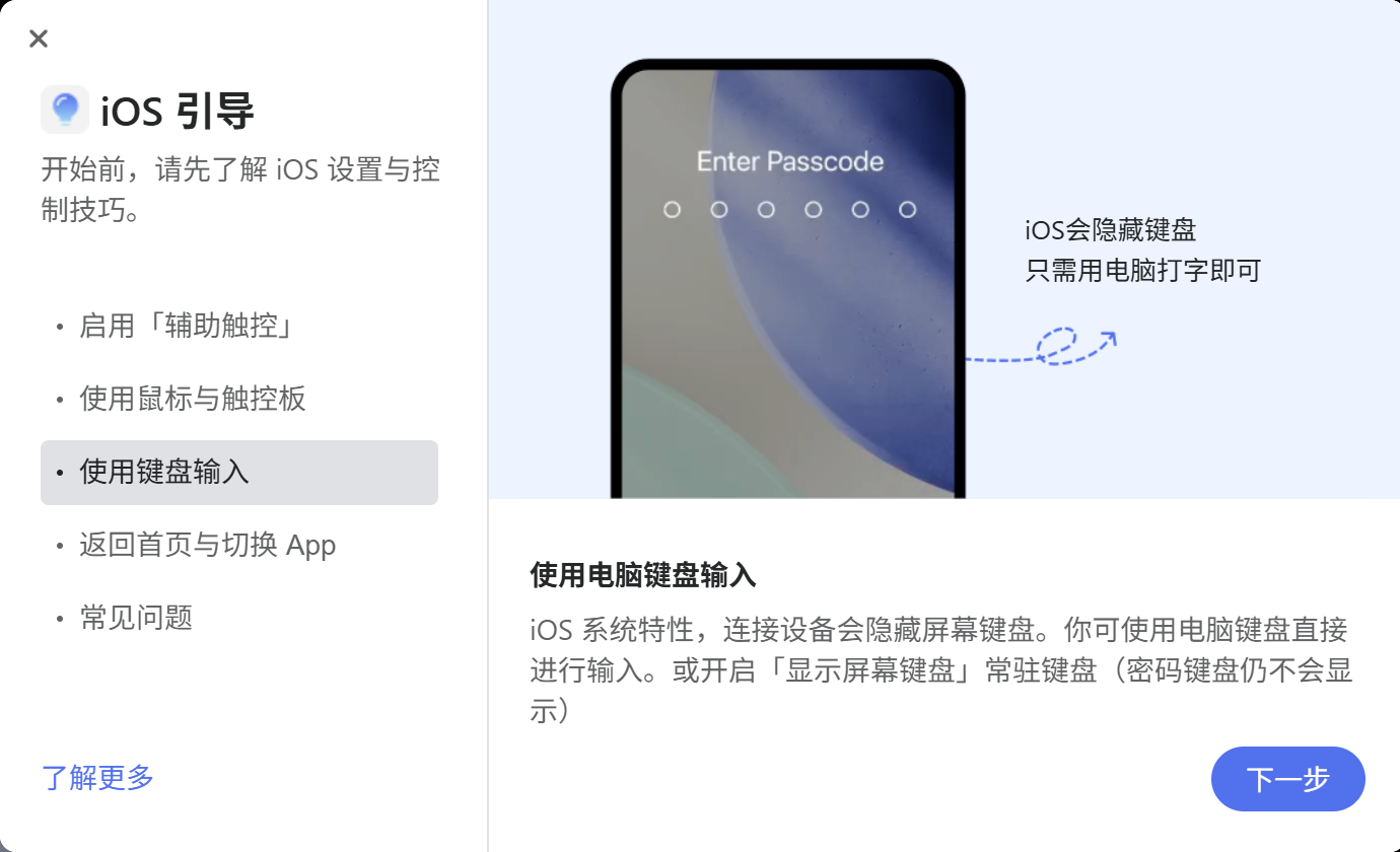

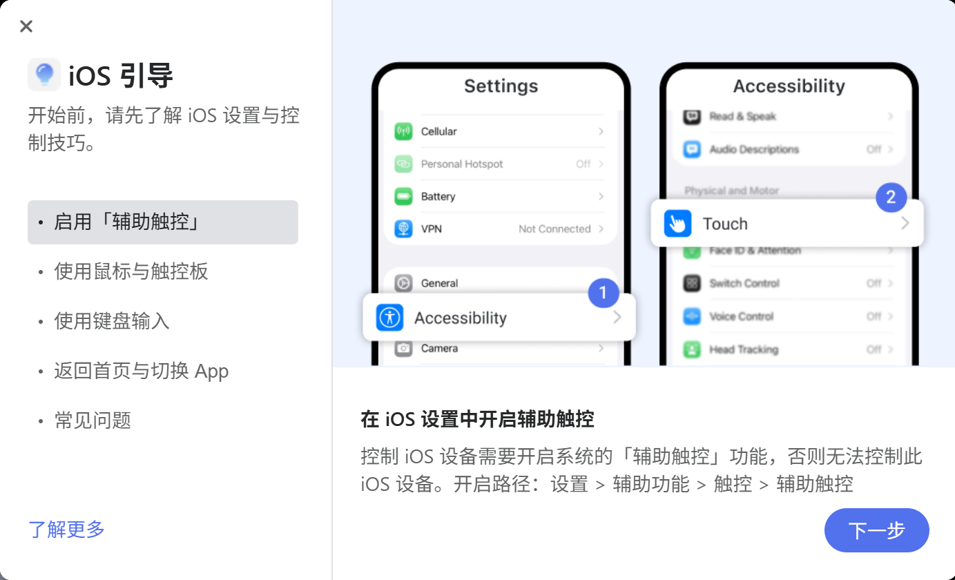

    自定义设备,以 iOS 为例,选择 iPhone/iPad 设备后,点击「查看引导」即可了解 iOS 设备的操作方式。引导包含以下五个步骤:
    1. 启用「辅助触控」
    控制 iOS 设备前,需要先开启系统的「辅助触控」功能,否则无法正常控制。
    • 开启路径:设置 → 辅助功能 → 触控 → 辅助触控
    启用辅助触控

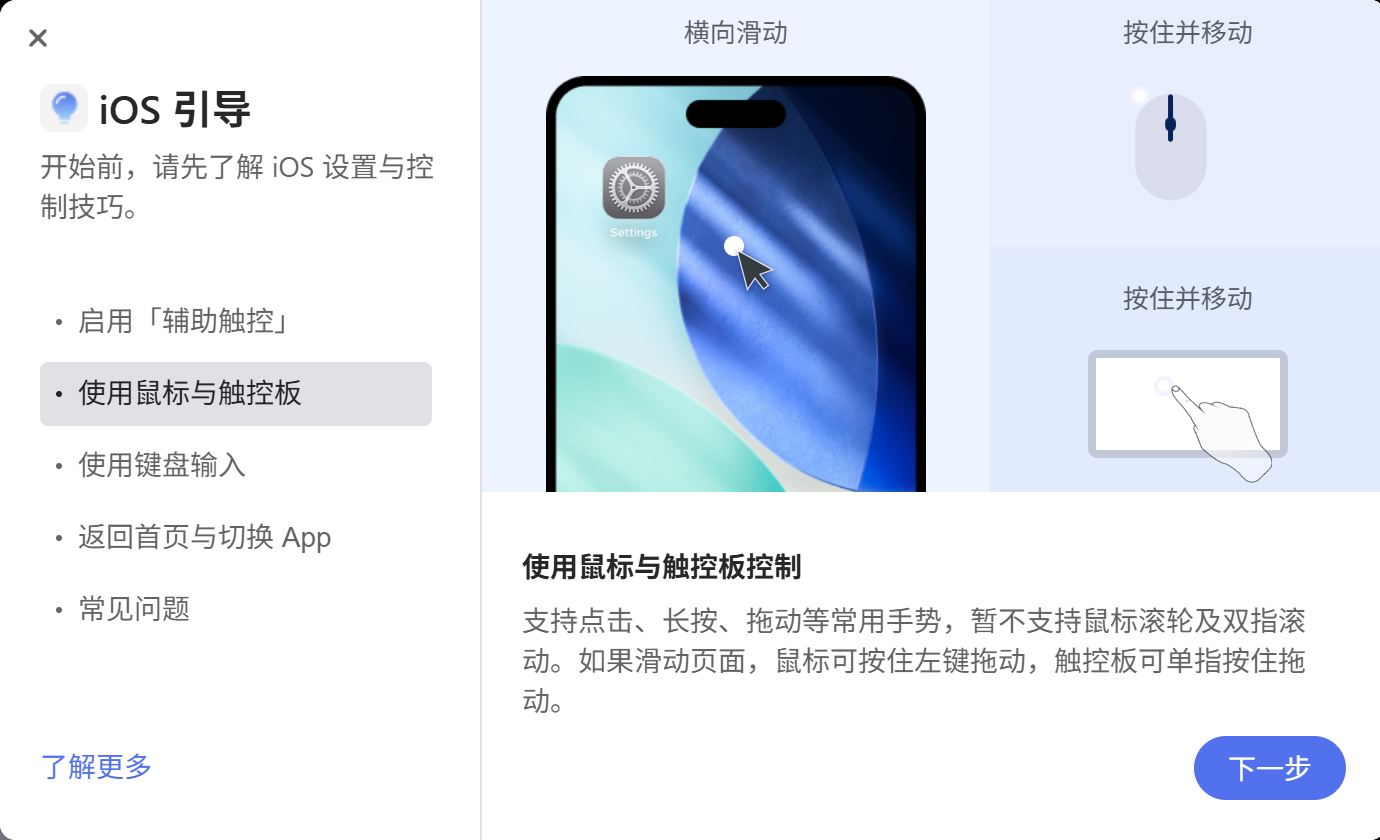

    2. 使用鼠标与触控板
    项目 说明
    支持的手势 点击、长按、拖动等常用手势
    暂不支持 鼠标滚轮、双指滚动
    如需滑动页面,可按住鼠标左键拖动,或使用触控板单指按住拖动。
    使用鼠标与触控板
    3. 使用键盘输入
    由于 iOS 系统特性,连接设备后会自动隐藏屏幕键盘,您可直接使用电脑键盘进行输入。
    如需常驻屏幕键盘,可开启「显示屏幕键盘」选项(密码键盘仍不会显示)。
    使用键盘输入
    4. 返回主屏幕与切换 App
    操作 方法
    返回主屏幕 点击辅助触控按钮,在菜单中选择「主屏幕」即可返回
    切换 App 将指针移至底部指示条,按住向上拖动,呼出多任务管理界面
    返回主屏幕与切换App

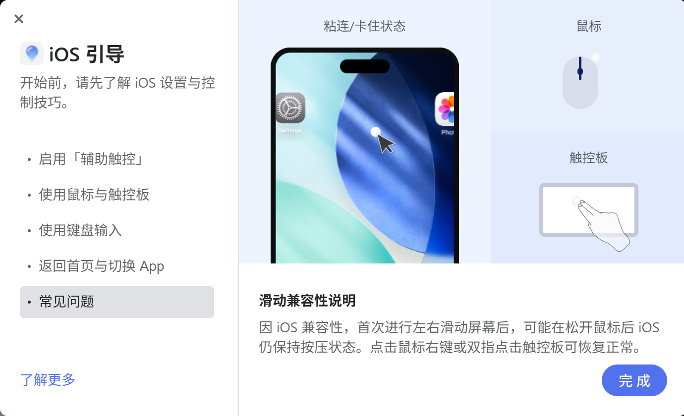

    5. 常见问题
    现象:因 iOS 兼容性问题,首次进行左右滑动屏幕后,松开鼠标时 iOS 可能仍保持按压状态(粘连/卡住)。
    解决方法:点击鼠标右键,或双指点击触控板,即可恢复正常。
    常见问题
  • EDID:扩展显示识别数据的缩写,可自动匹配最佳显示参数。(默认设置适用于大多数场景,通常无需修改。如果调整 EDID 后屏幕未刷新,请重启被控设备。)
  • 模式(Mode):根据需要在智能模式和普通模式之间切换。智能模式有助于降低带宽消耗,尤其在网络较弱时效果明显。
  • 质量(Quality):根据您的网络环境和分辨率要求,将视频质量调整为低/中/高/超高/无损。
  • 传输(Transfer):在 WebRTC、WebRTC (FEC) 和直连(Direct)之间切换视频传输方式。请注意,直连传输没有声音。
WebRTC、WebRTC (FEC) 和直连有什么区别?
  • WebRTC:在实时远程控制中平衡视频流畅度和音频稳定性。
  • WebRTC (FEC):增加前向纠错,在网络较差或不稳定的情况下提高连接稳定性。选中后,它会通过传输少量冗余数据自动修复丢失的数据包,减少屏幕闪烁和卡顿。
  • 直连(Direct):提供最低延迟和无损视频质量,但不支持音频传输。
  • 方向(Orientation):将控制台旋转角度调整为 0°/90°/180°/270°。
  • 视图(View):此设置决定调整浏览器窗口大小时的屏幕缩放方式。可选选项:自适应(Adaptive)、最佳画质(Best Picture Quality)、原始像素(Original Pixel)。

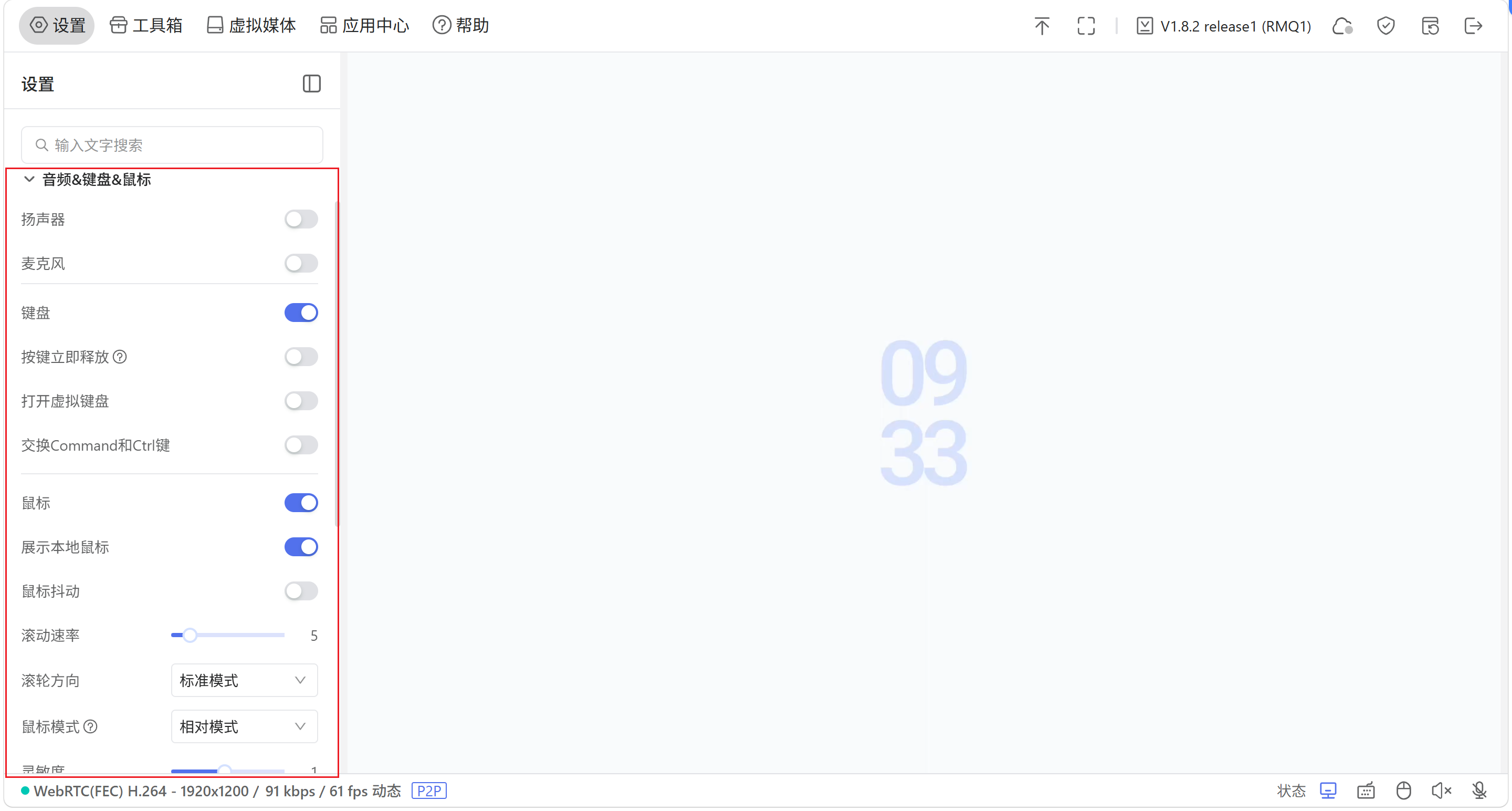

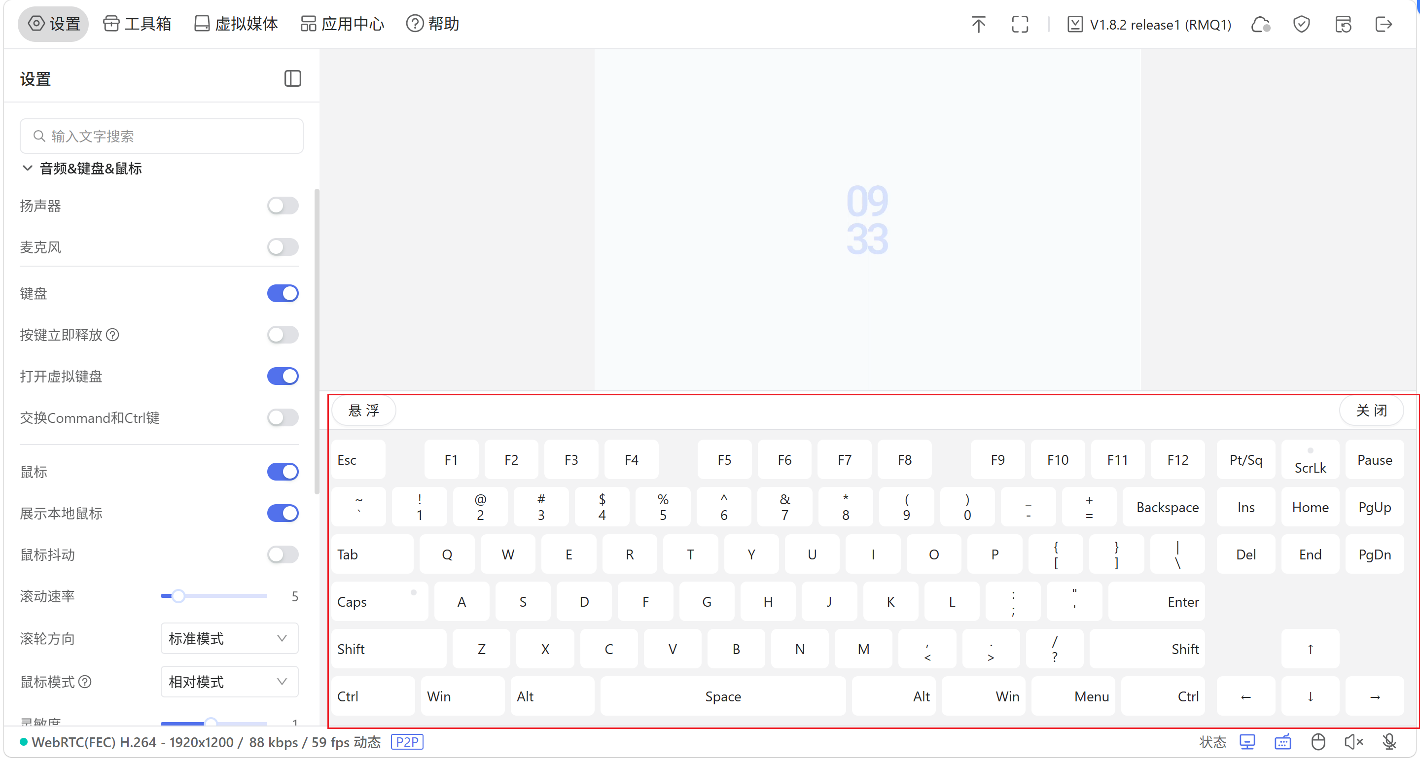

音频、键盘和鼠标
您可以调整音频、键盘和鼠标的相关设置。
音频键盘鼠标设置
  • 扬声器(Speaker):控制被控设备的音频输出(如系统声音、视频音频)。
  • 麦克风(Microphone):将主控端的本地音频(如您的声音)传输到远端。支持一键静音,以及长按快捷键激活麦克风(即按键说话)。
  • 键盘(Keyboard):开启或关闭被控设备的键盘。
  • 弱键模式(Bad Link Mode):即立即释放按键。每次按键都作为单次快速按下并释放的操作发送,防止远程控制期间按键卡住或意外重复输入。
  • 显示虚拟键盘(Show Virtual Keyboard):在控制台上显示并使用虚拟键盘。
虚拟键盘
  • macOS 交换 Command 和 Ctrl:此功能交换 Cmd 和 Ctrl 键,以确保不同操作系统之间的键盘兼容性。
  • 鼠标(Mouse):开启或关闭被控设备的鼠标。
  • 显示本地光标(Show Local Cursor):在屏幕上显示当前设备的鼠标。
  • 鼠标抖动(Mouse Jiggle):鼠标抖动功能模拟细微、周期性的鼠标移动,防止被控设备因长时间无操作而进入休眠,例如在远程会议和服务器管理期间。
  • 滚动速率(Scroll Rate):指鼠标滚轮滚动的速度,或每次滚轮转动滚动的行数/单位数,影响远端内容移动的快慢。
  • 滚动方向(Scroll Direction):决定向上/向下滚动鼠标滚轮时,远端屏幕上的内容是同向移动(自然滚动)还是反向移动(传统滚动)。
提供四种方向模式:标准(Standard)、垂直反转(Vertical Invert)、水平反转(Horizontal Invert)和双向反转(Both Invert)。
  • 鼠标模式(Mouse Mode):允许在绝对模式和相对模式之间切换,以确保在不同远程控制场景下光标控制流畅准确。
绝对模式和相对模式有什么区别?
  • 相对模式(Relative Mode):鼠标位置根据移动量计算,而非固定屏幕坐标。您必须在远程窗口内点击才能控制鼠标。光标被锁定在远程屏幕内,无法平滑移出。此模式对 BIOS、旧系统和嵌入式设备有更好的兼容性。
  • 绝对模式(Absolute Mode):鼠标位置对应精确的屏幕坐标。远程光标平滑准确地跟随本地光标,允许在本地屏幕和远程屏幕之间无缝移动。适用于日常桌面控制和精确操作,但由于网络传输可能会有轻微延迟。
简而言之,日常流畅控制使用绝对模式;访问 BIOS、某些不支持绝对定位的旧设备,或避免意外光标移动时使用相对模式。
  • 相对灵敏度(Relative Sensitivity):当鼠标模式为相对模式时可用。

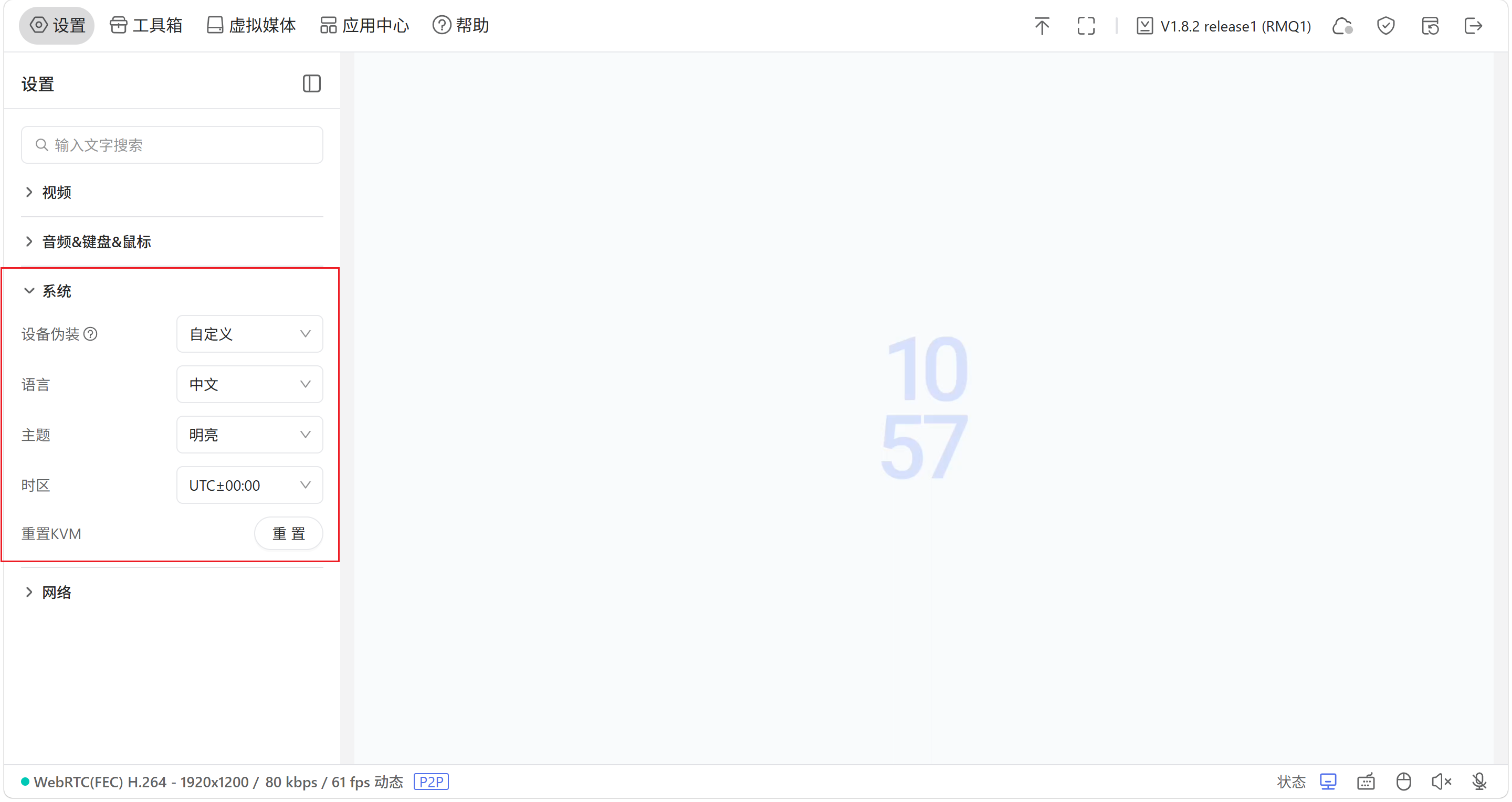

系统
您可以自定义控制台的系统显示设置,或一键重置设备。
系统设置

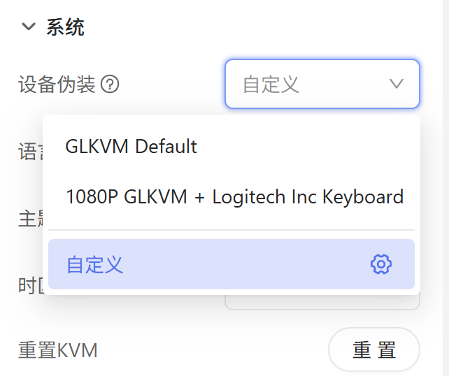

  • 设备标识(Device Identity):自定义或修改被控设备识别到的 KVM 标识。请注意,EDID 和设备标识保持同步。更改其中任何一项都会自动更新另一项,以确保正确识别设备。
设备标识选项
  • 语言(Language):将控制台语言设置为中文或英文。
  • 颜色模式(Color Mode):自定义主题颜色为浅色或深色模式。
  • 时区(Time Zone):自定义 KVM 控制台的时区。
  • 重置 KVM(Reset KVM):一键将 KVM 恢复出厂设置。

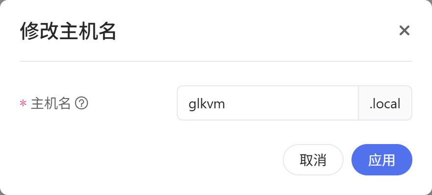

  • 主机名(Hostname):您可以直接在控制台上修改设备主机名。
修改主机名

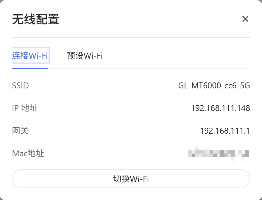

  • Wi-Fi:当 Comet Q 连接到 Wi-Fi 网络时,此处将显示其 Wi-Fi IP 地址。点击 Wi-Fi SSID 或右侧箭头可查看 Wi-Fi 详细信息,包括 SSID、分配的 IP 地址、网关以及 Comet Q 用于连接的 MAC 地址。
Wi-Fi 配置
如果您想将其连接到其他 Wi-Fi 网络,请点击 切换 Wi-Fi(Switch Wi-Fi),然后从可用网络列表中选择一个 Wi-Fi。

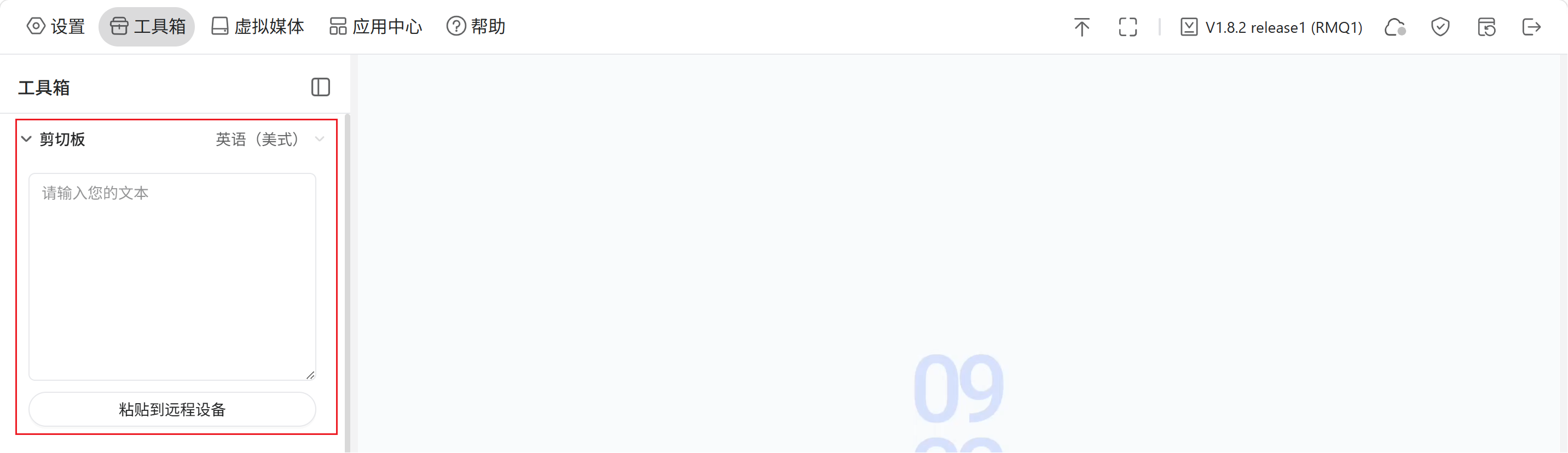

剪贴板
剪贴板允许您轻松地将文本从主控设备粘贴到被控设备,无需传输文件。
剪贴板

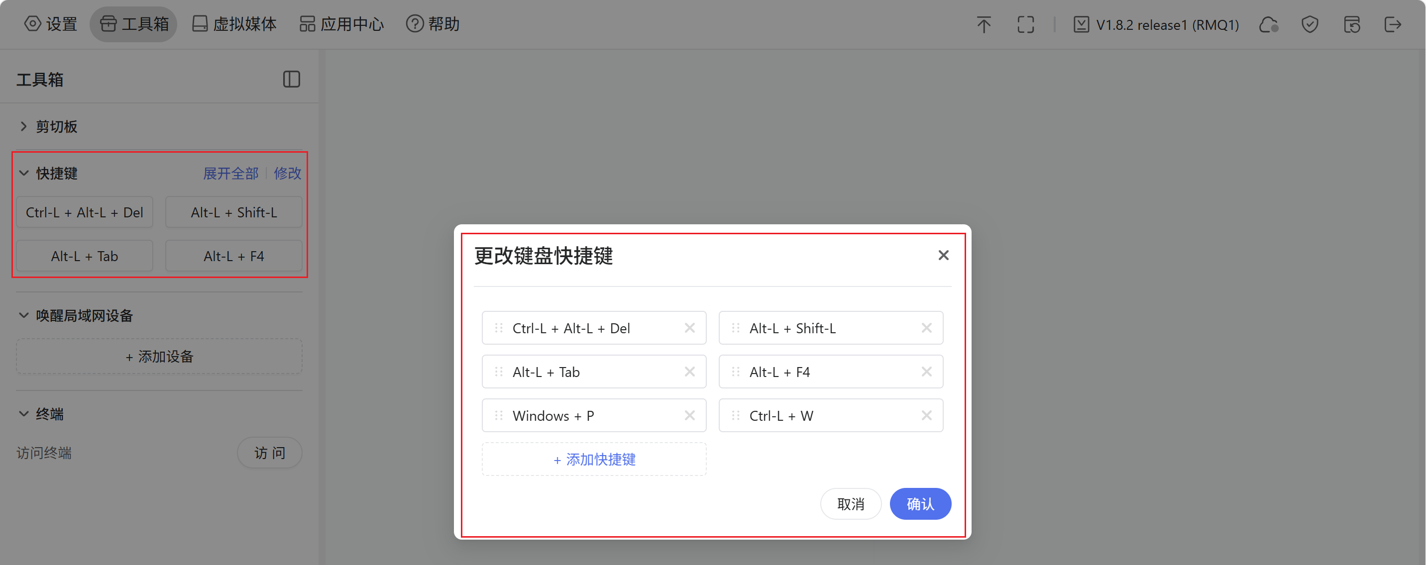

快捷键
快捷键让您无需使用虚拟键盘即可更快地执行操作,帮助您提高工作效率,节省日常任务时间。您可以在这里找到一些常用快捷键。
快捷键
点击 修改(Modify) 可根据需要调整快捷键选项。

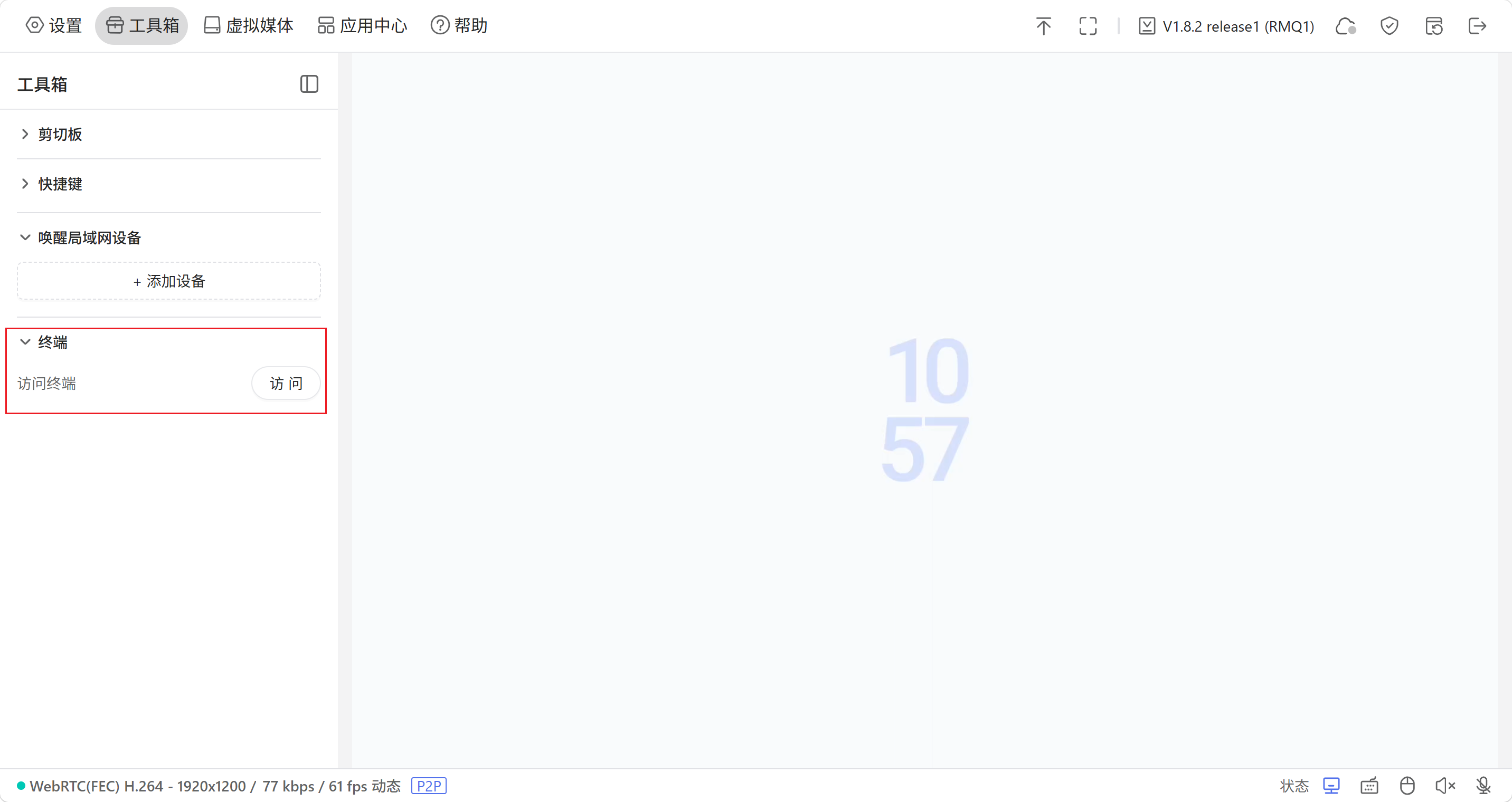

终端
您可以访问 Comet Q 的终端以执行高级设置。点击 访问(Access)。
终端入口
您将被重定向到 GLKVM 终端。
GLKVM 终端

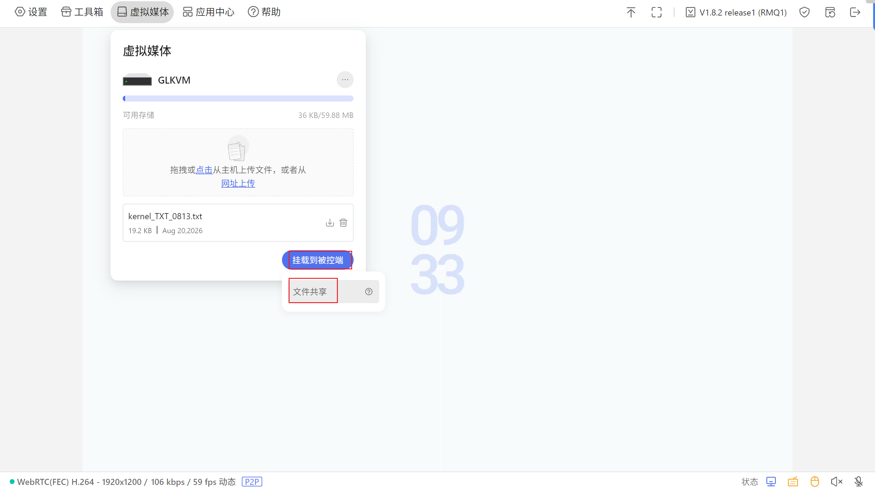

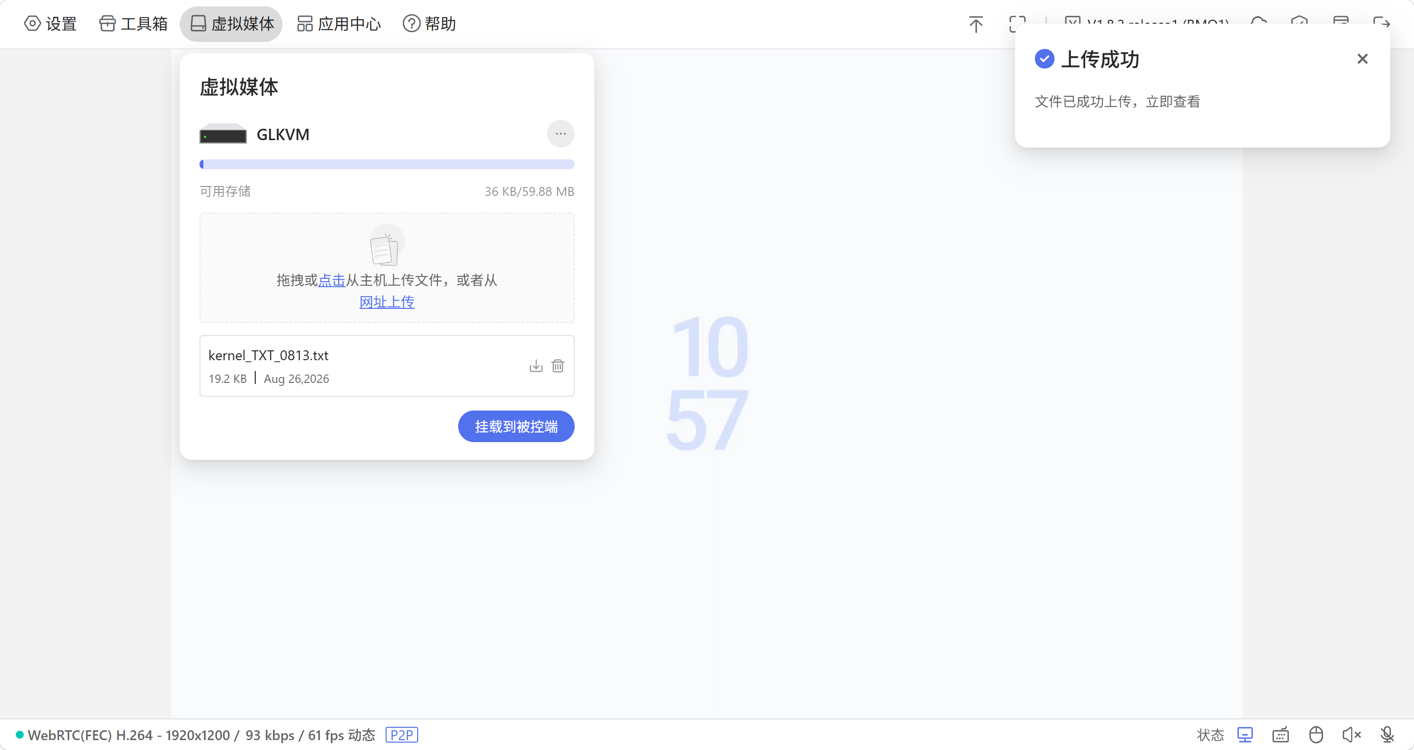

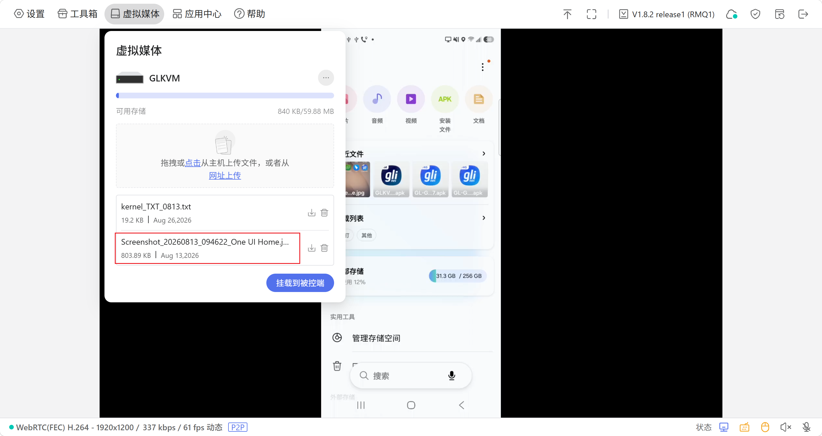

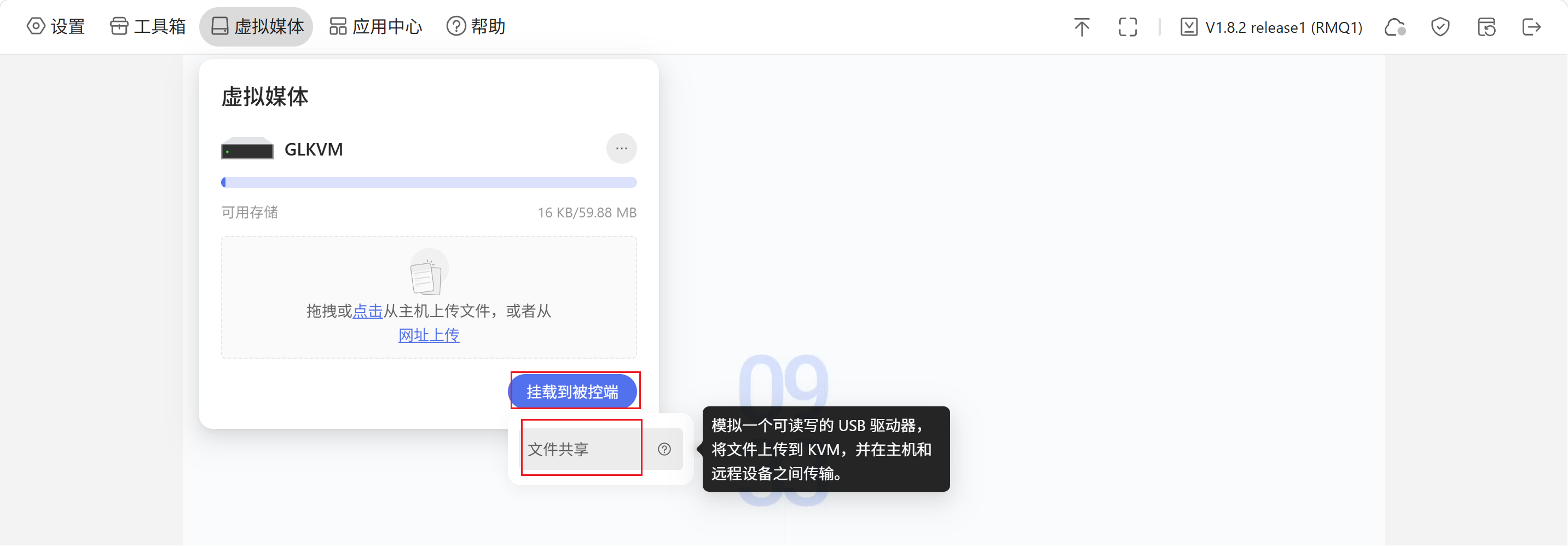

在控制台中进入 虚拟媒体(Virtual Media)。Comet Q 可以模拟一个可读写的 USB 驱动器,允许您在主控设备和被控设备之间共享和管理文件。
虚拟媒体
文件共享
将文件从主控设备共享到被控设备,请按照以下步骤操作。
  1. 拖拽或点击方框,从主控设备上传文件,或通过 URL 上传。
    上传成功后,文件将如下显示。
    文件上传成功

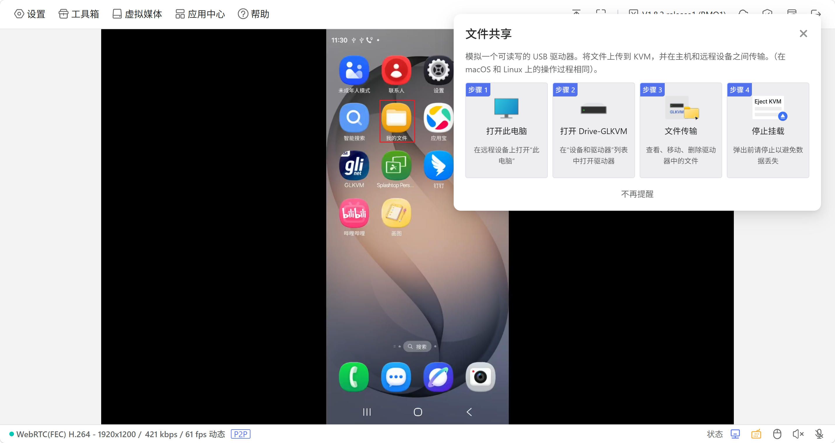

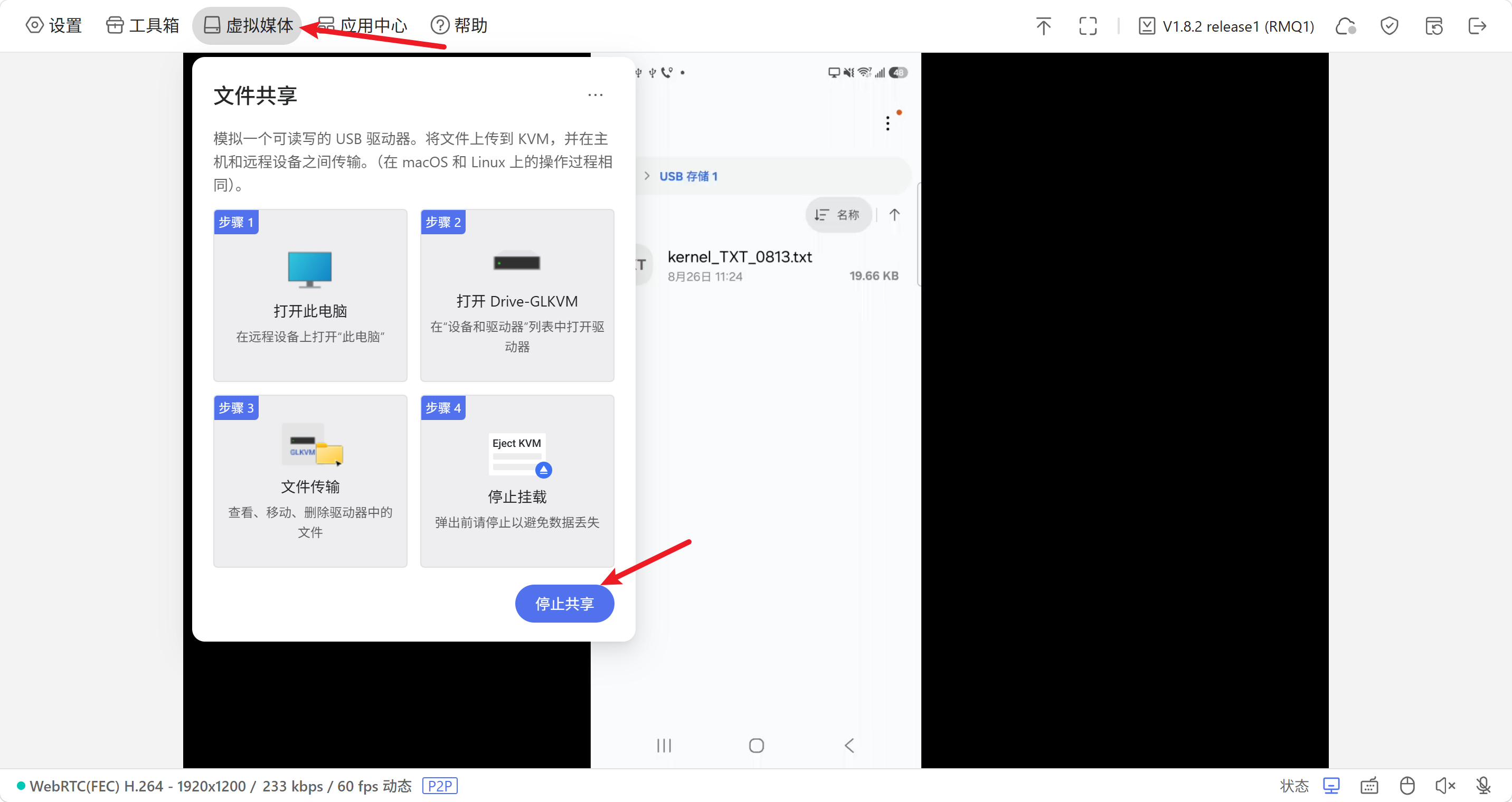

  2. 点击 挂载到远端(Mount To Remote) → 文件共享(File Sharing)。
    挂载到远端
  3. 控制台上将弹出一个窗口,提示文件共享步骤,如下所示。
    文件共享步骤

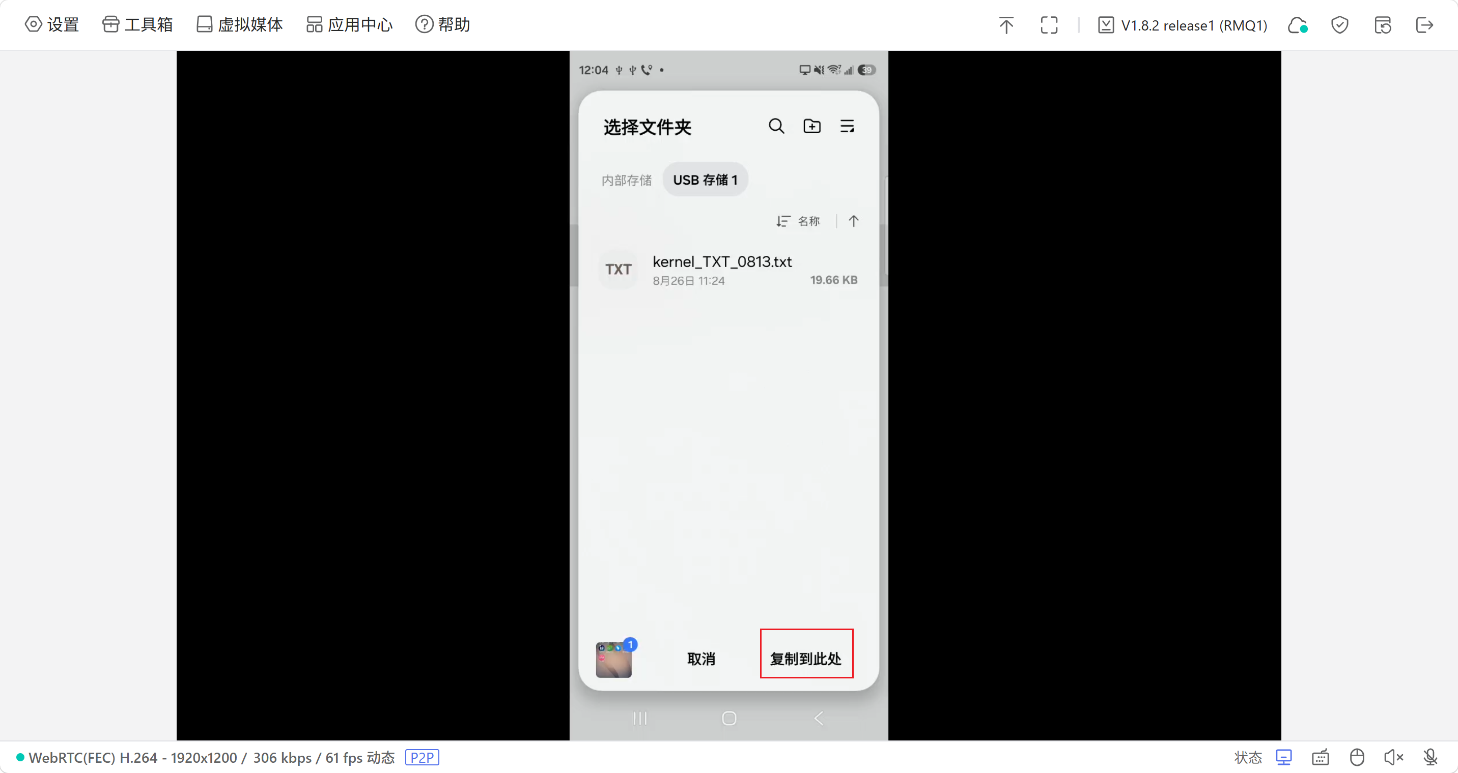

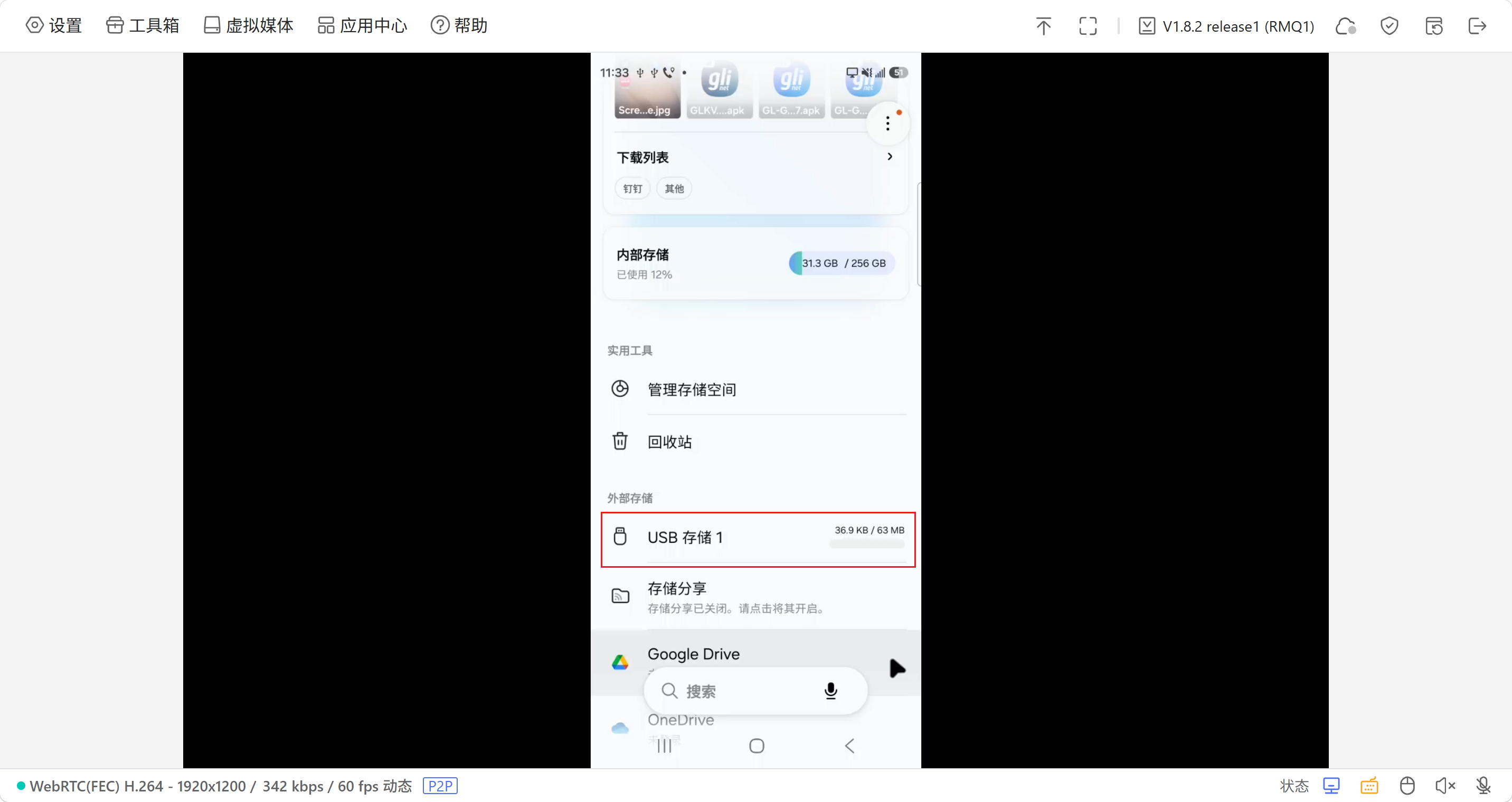

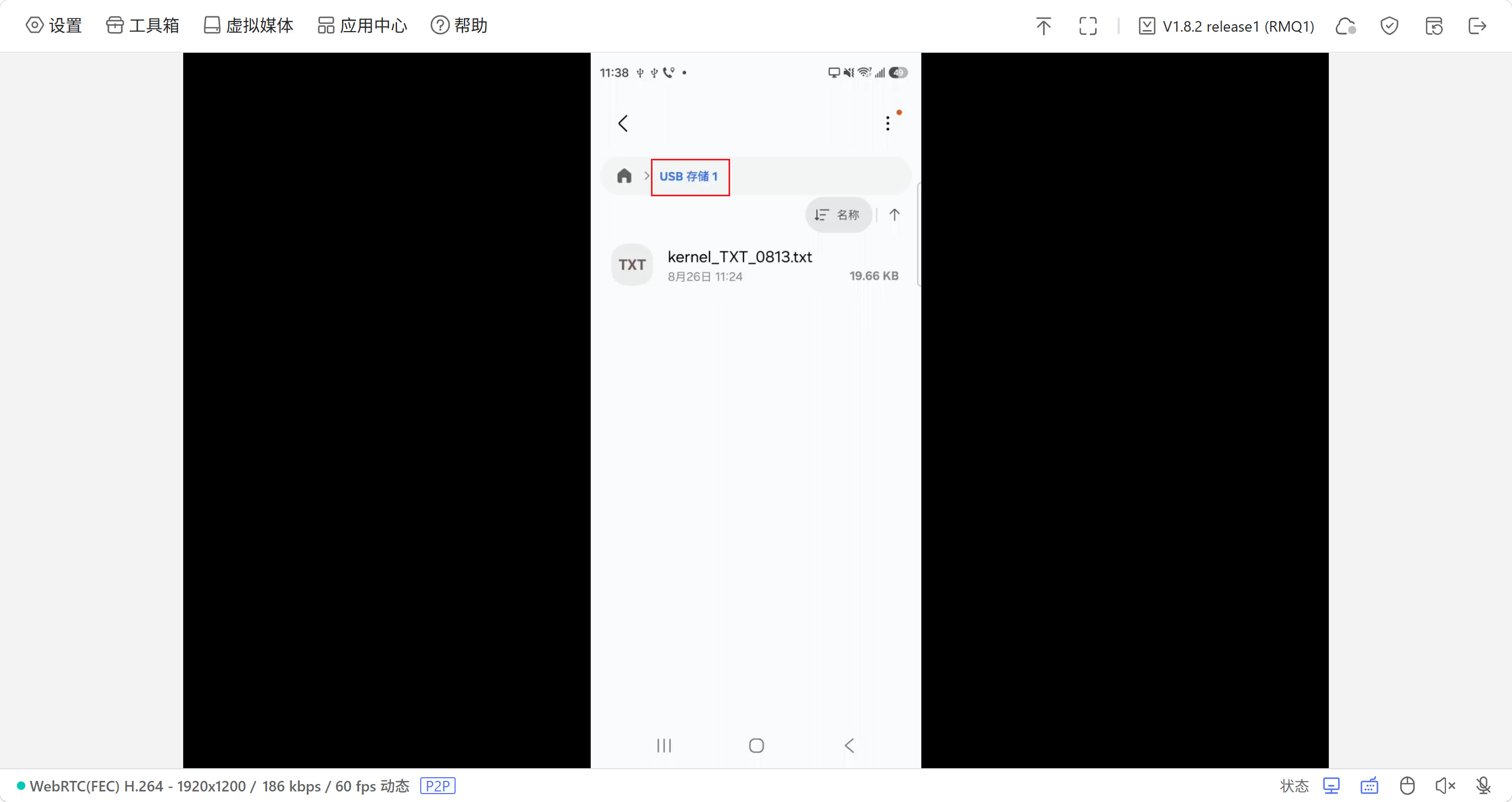

  4. 稍等片刻,点击我的文件。
    打开我的文件
  5. 可以看到有USB存储挂载,点击USB存储 1。
    打开USB存储 1
    现在您可以查看、移动或删除此驱动器中的文件。
    操作USB存储 1
  6. 如果您想停止共享,请点击工具栏中的 虚拟媒体(Virtual Media),然后点击 停止共享(Stop Sharing)。
    停止共享
将文件从被控设备共享到主控设备,请按照以下步骤操作。
  1. 在被控设备上,将您想要共享的文件移动或复制到 GLKVM 驱动器中。
    例如,一个名为 "Screen..." 的 图片 文件已从被控设备的图库移动到 GLKVM 驱动器。
    移动文件到GLKVM
  2. 切换到 Comet Q 的控制台,点击工具栏中的 虚拟媒体(Virtual Media),然后点击 停止共享(Stop Sharing)。
    停止共享
  3. 然后该文件将显示在 虚拟媒体 下方,如下所示。现在您可以将此文件从 Comet Q 下载到您的主控设备。
    虚拟媒体中的文件

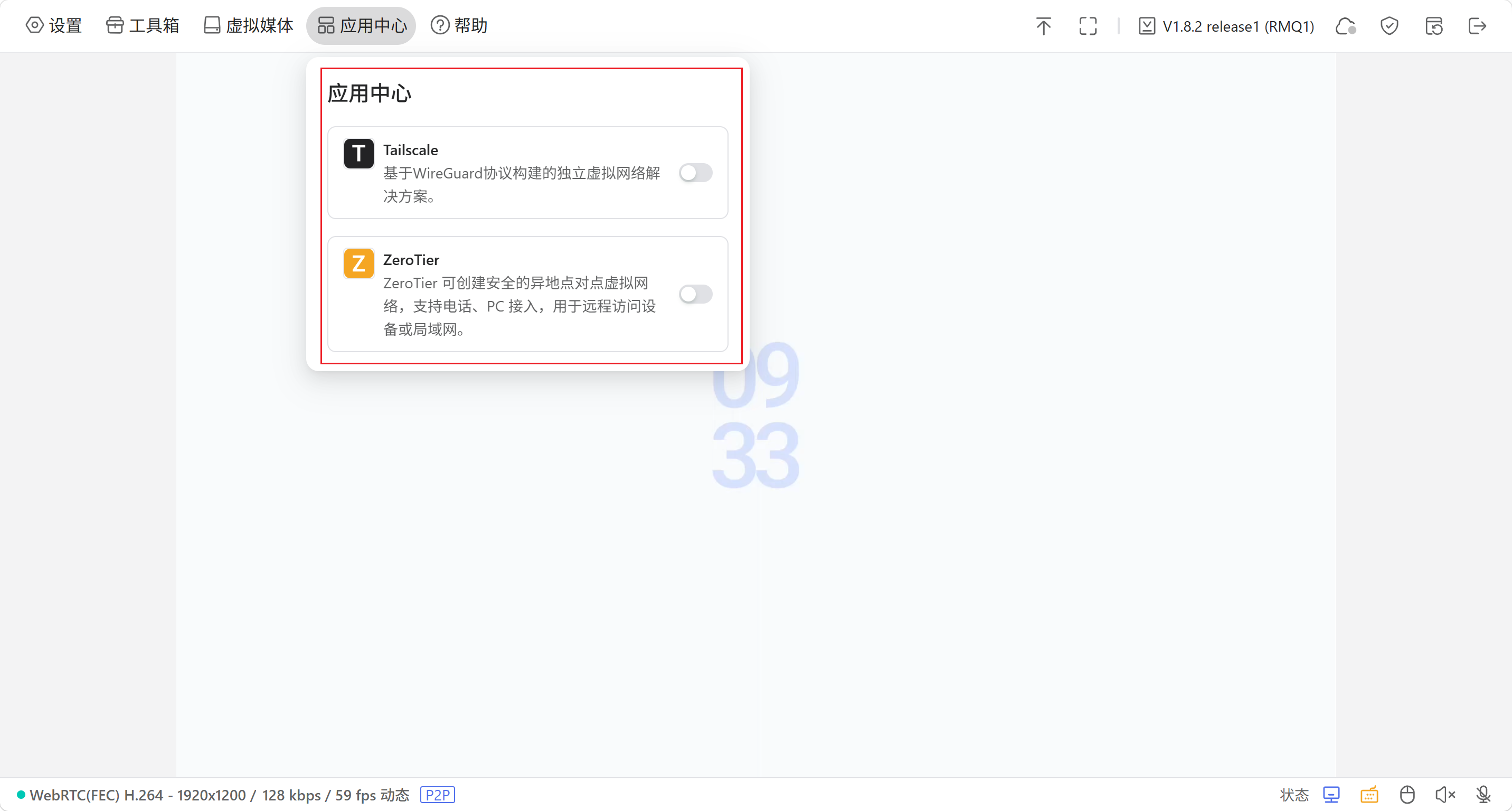

应用中心
在控制台中进入 应用中心(Apps Center)。集成的应用程序可在此处找到。
应用中心

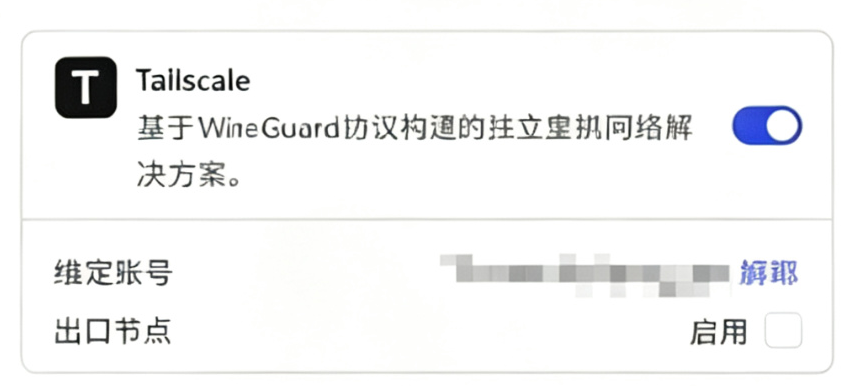

Tailscale
Tailscale 是一项基于 WireGuard 的网状 VPN 服务,可在设备之间构建加密的点对点专用网络,无需端口转发或复杂的防火墙设置。
Comet Q 集成了 Tailscale,允许您通过 Tailscale 虚拟网络远程访问它。
只需将 Comet Q 和您的主控设备绑定到同一个 Tailscale 账户,然后您就可以在主控设备的网页浏览器中输入其 Tailscale 虚拟 IP 来远程访问 Comet Q,无需安装 GLKVM 应用。
绑定后,控制台将显示已链接的 Tailscale 账户,并解锁包括出口节点(Exit Node)和子网路由(Subnet Routes)在内的高级功能。
Tailscale 已绑定

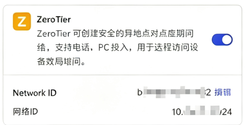

ZeroTier
ZeroTier 创建加密的覆盖虚拟网络,将分散在全球的设备连接起来,就像它们在同一个局域网内一样。
Comet Q 集成了 ZeroTier,允许您通过 ZeroTier 虚拟网络远程访问它。
只需将 Comet Q 和您的主控设备加入同一个 ZeroTier 网络,然后您就可以在主控设备的网页浏览器中输入其 ZeroTier IP 来远程访问 Comet Q,无需安装 GLKVM 应用。
绑定后,控制台将显示 ZeroTier 网络 ID 和虚拟 IP。
ZeroTier 已绑定

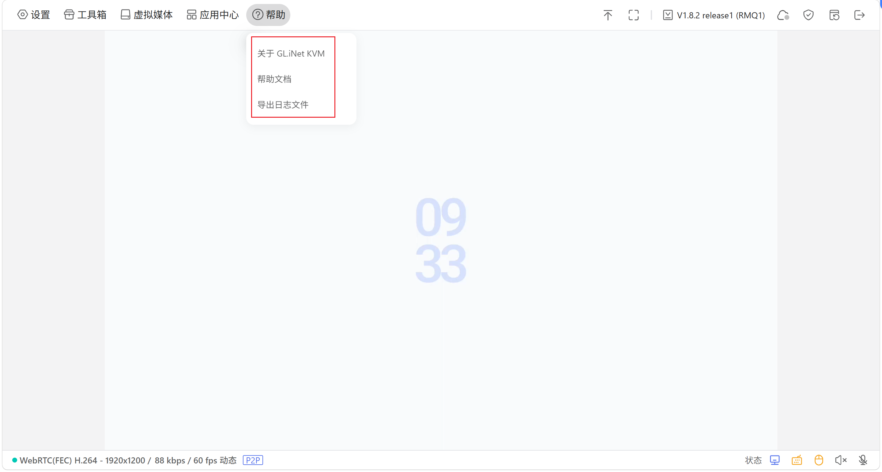

帮助
在控制台中进入 帮助(Help)。在这里您可以找到有关 GL.iNet KVM 的更多信息和帮助文档,以及导出日志用于故障排查。

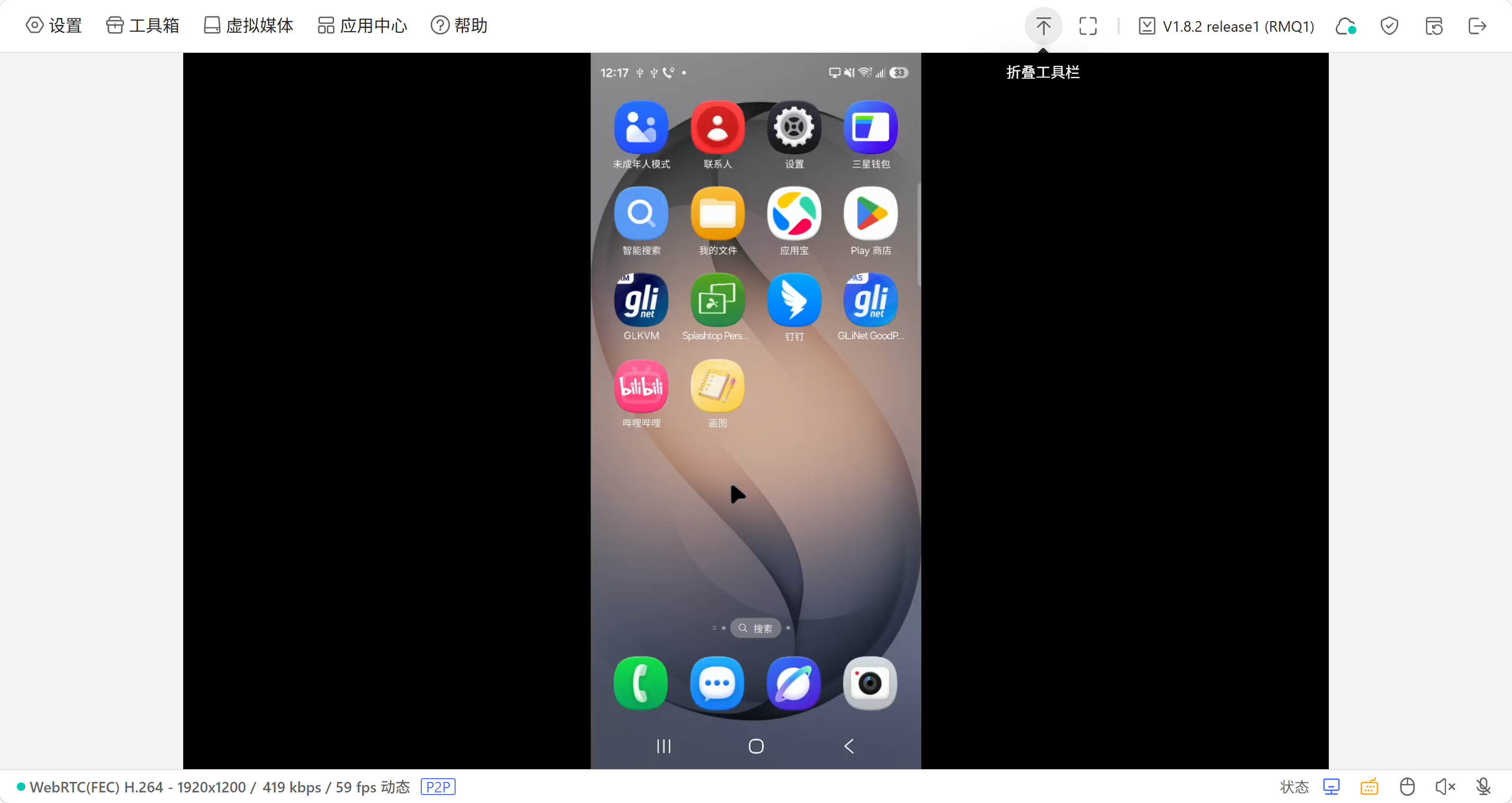

折叠
点击右上角的向上箭头图标可折叠工具栏。
折叠工具栏
工具栏折叠后,点击顶部的向下箭头图标可展开它。
展开工具栏

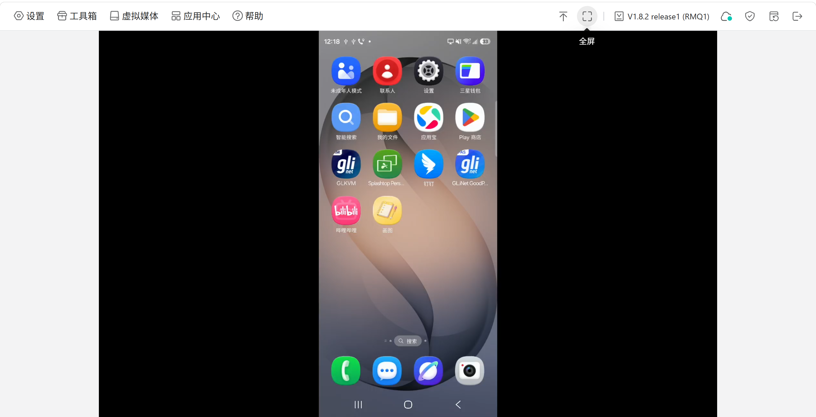

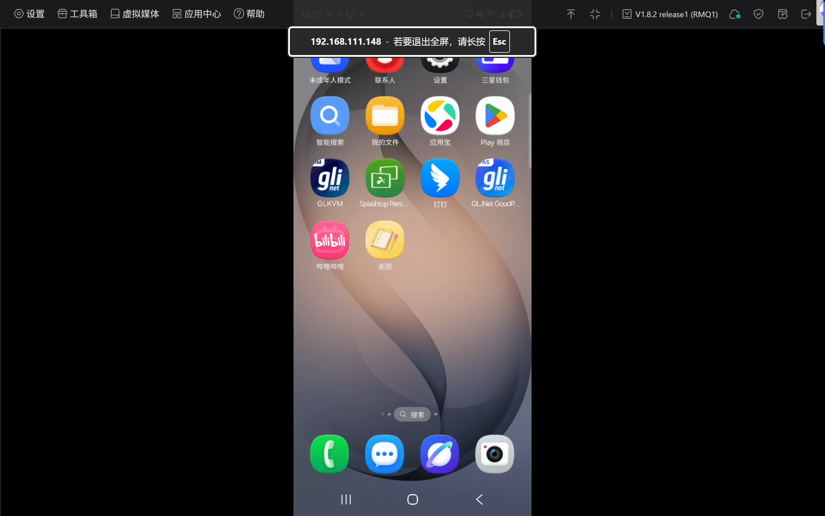

全屏
点击右上角的全屏图标(方形)可切换到全屏模式。
全屏
要退出全屏,请长按 Esc 键,或点击右上角的退出全屏图标(网格形)。
退出全屏

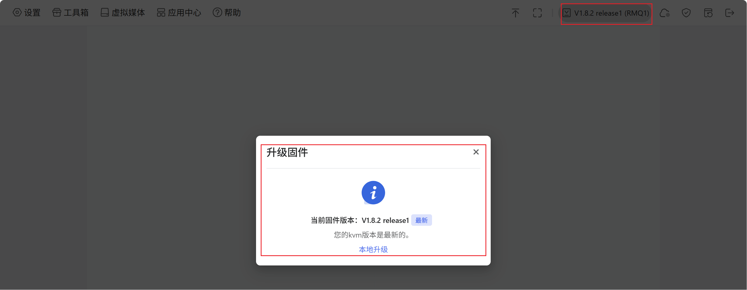

升级
点击右上角的固件版本号可检查更新。
升级
在弹出窗口中,如果有可用的新固件,您可以执行在线升级。或者,从固件下载中心下载最新固件,并根据需要执行本地升级。

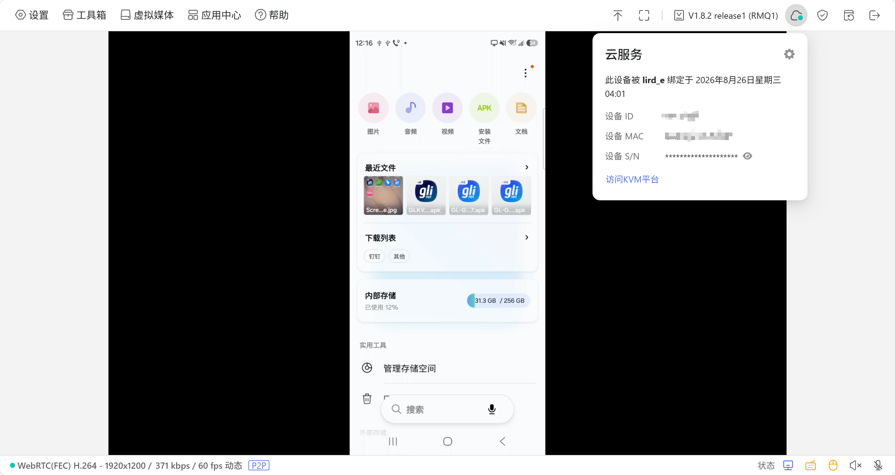

云服务
GL.iNet KVM 云服务允许您远程访问被控设备。
一旦您的 Comet Q 绑定到云服务,控制台将如下显示云状态。
云服务

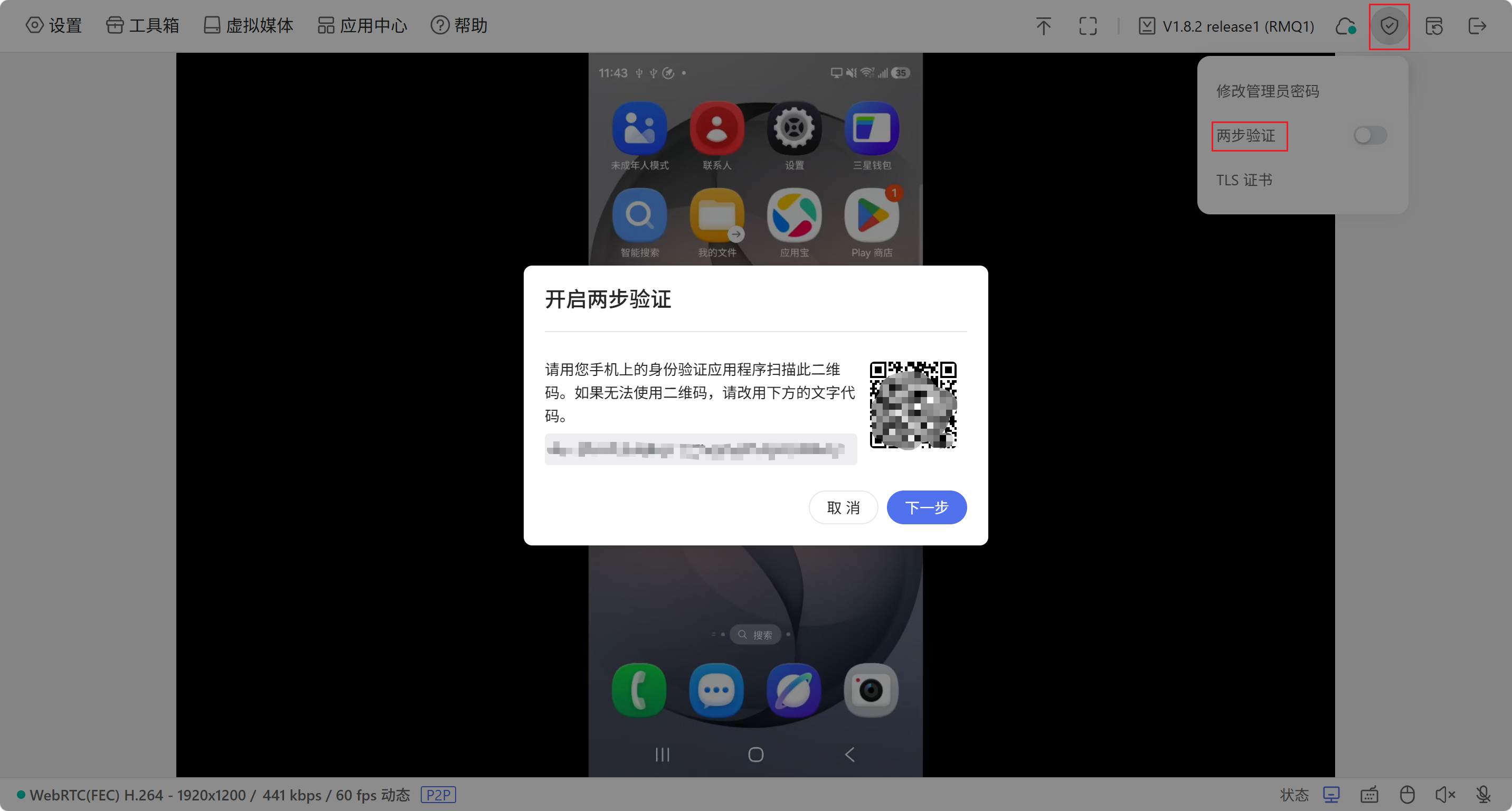

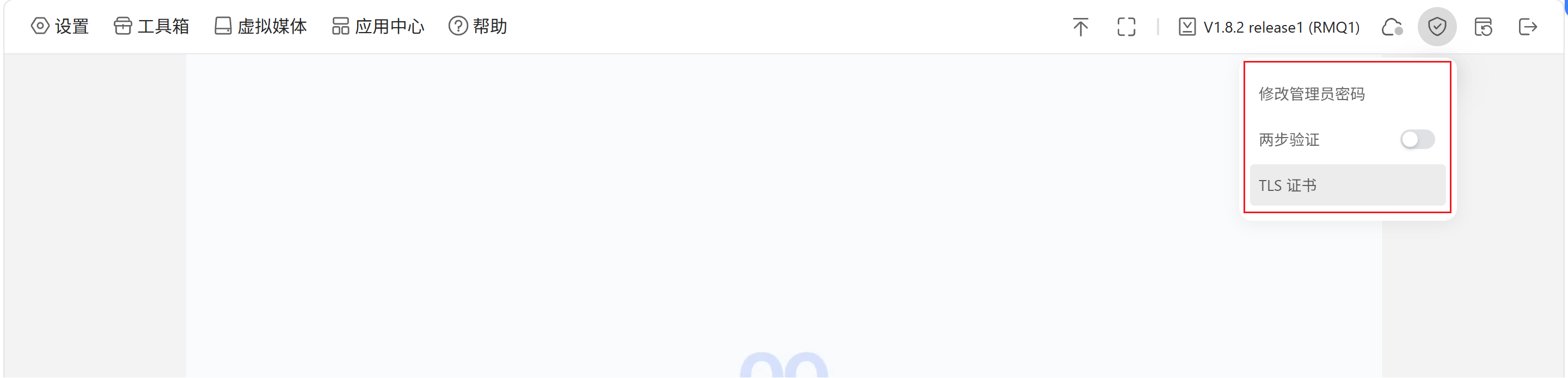

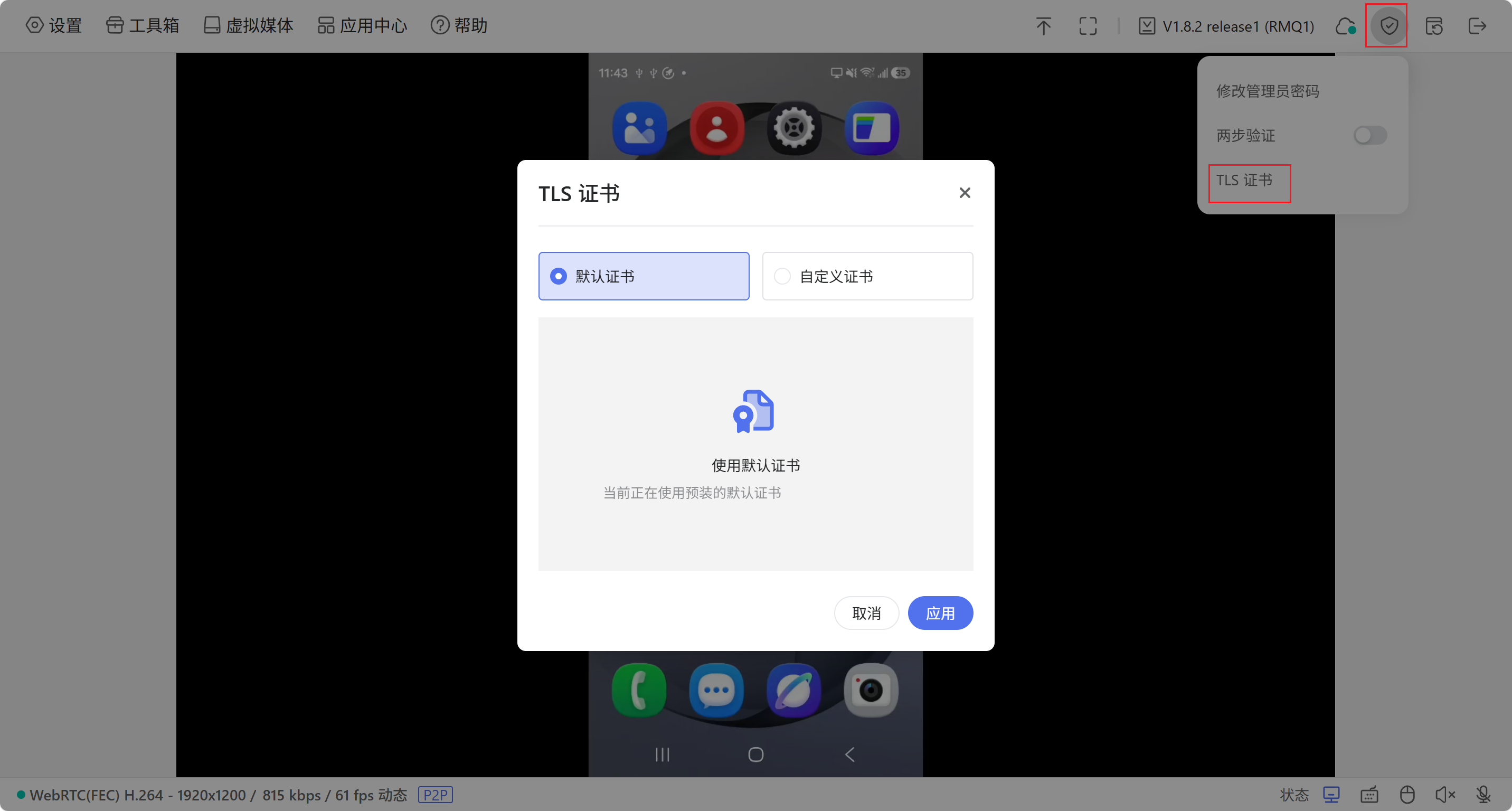

安全

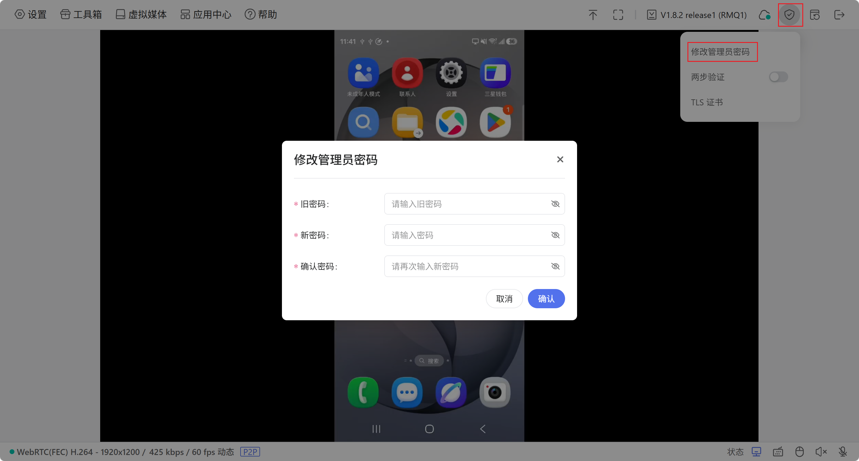

安全设置允许您更改管理员密码、启用双因素认证以及自定义 TLS 证书。
安全
  • 更改管理员密码(Change Admin Password)
更改管理员密码
  • 2FA:启用双因素认证以保护您的账户。
双因素认证 - TLS 证书(TLS Certificate)
系统将使用预装的默认证书进行浏览器访问。如果您想为网页浏览器访问自定义 TLS 证书,请点击控制台右上角的 TLS 证书(TLS Certificate),选择 自定义证书(Custom Certificate),然后上传您的 证书文件和私钥文件。
TLS 证书
