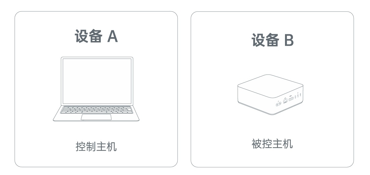

为便于区分,下图中的设备 A 为主控设备,设备 B 为被控设备。

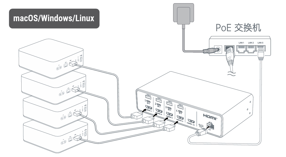

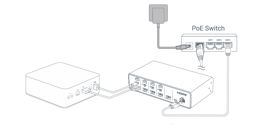

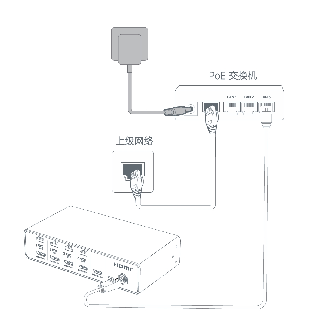

  1. 使用网线将 GL-RM4PE 连接至 PoE 交换机,或使用 5V/3A 电源适配器供电。
    设备通电
    注意:使用电源适配器供电时,还需通过网线将 GL-RM4PE 连接至路由器等网络设备,以接入互联网。
  2. 使用 HDMI 线,将 GL-RM4PE 的 HDMI IN 接口连接至设备 B,以传输视频信号。
    设备连接
  3. 使用 USB 数据线,将 GL-RM4PE 的 USB-C 接口连接至设备 B。该 USB-C 接口须与对应的 HDMI IN 接口配套使用,以确保键盘和鼠标信号正常传输。
    设备连接

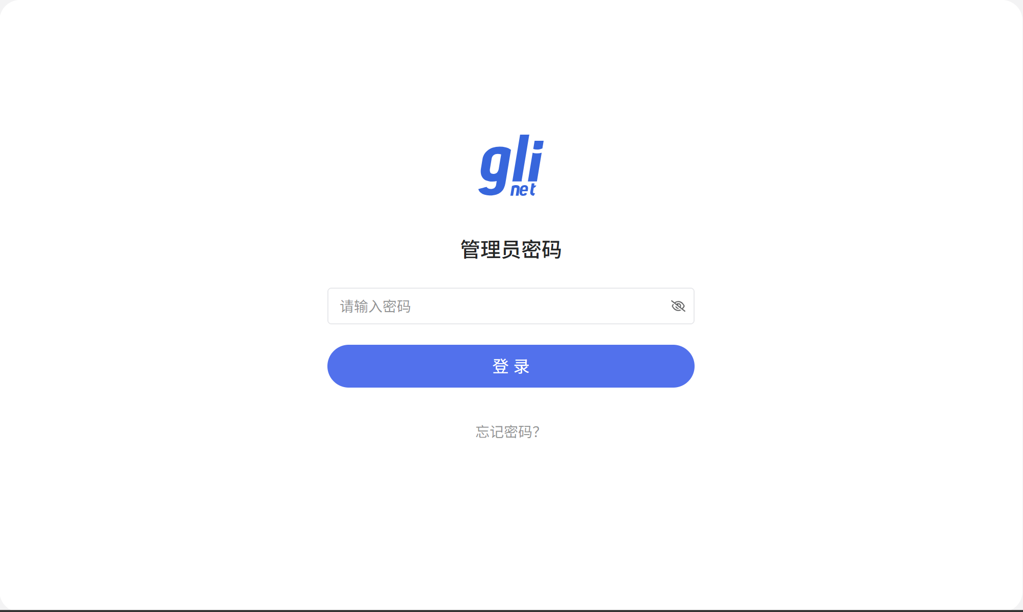

  1. 在主控设备上打开浏览器。建议使用 Chrome 或 Edge,以获得更好的兼容性。
  2. 在地址栏中输入 glkvm.local,进入 GLKVM 登录页面,然后输入管理员密码登录。
    注意:首次访问时,需先设置管理员密码。

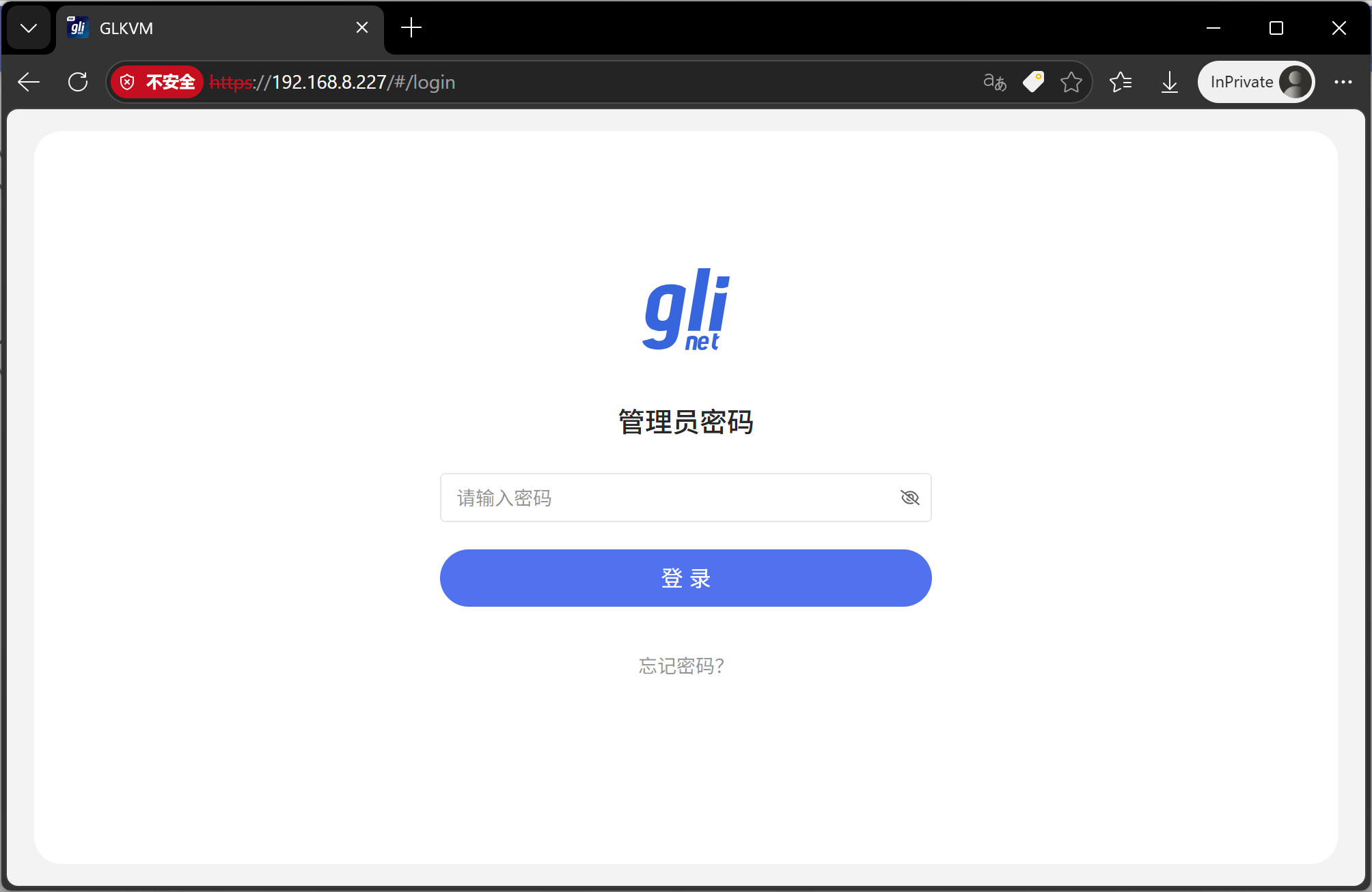

  1. 将 GL-RM4PE 连接至 Wi-Fi 网络或以太网线,并在触摸屏上查看其 IP 地址。本例中的 IP 地址为 192.168.5.221。
  2. 在浏览器中打开一个新标签页,并在地址栏输入 GL-RM4PE 的 IP 地址。您将跳转至 GLKVM 登录页面,输入管理员密码即可登录。
    注意:首次访问时,需先设置管理员密码。
    通过 IP 地址登录

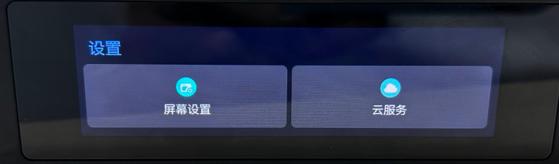

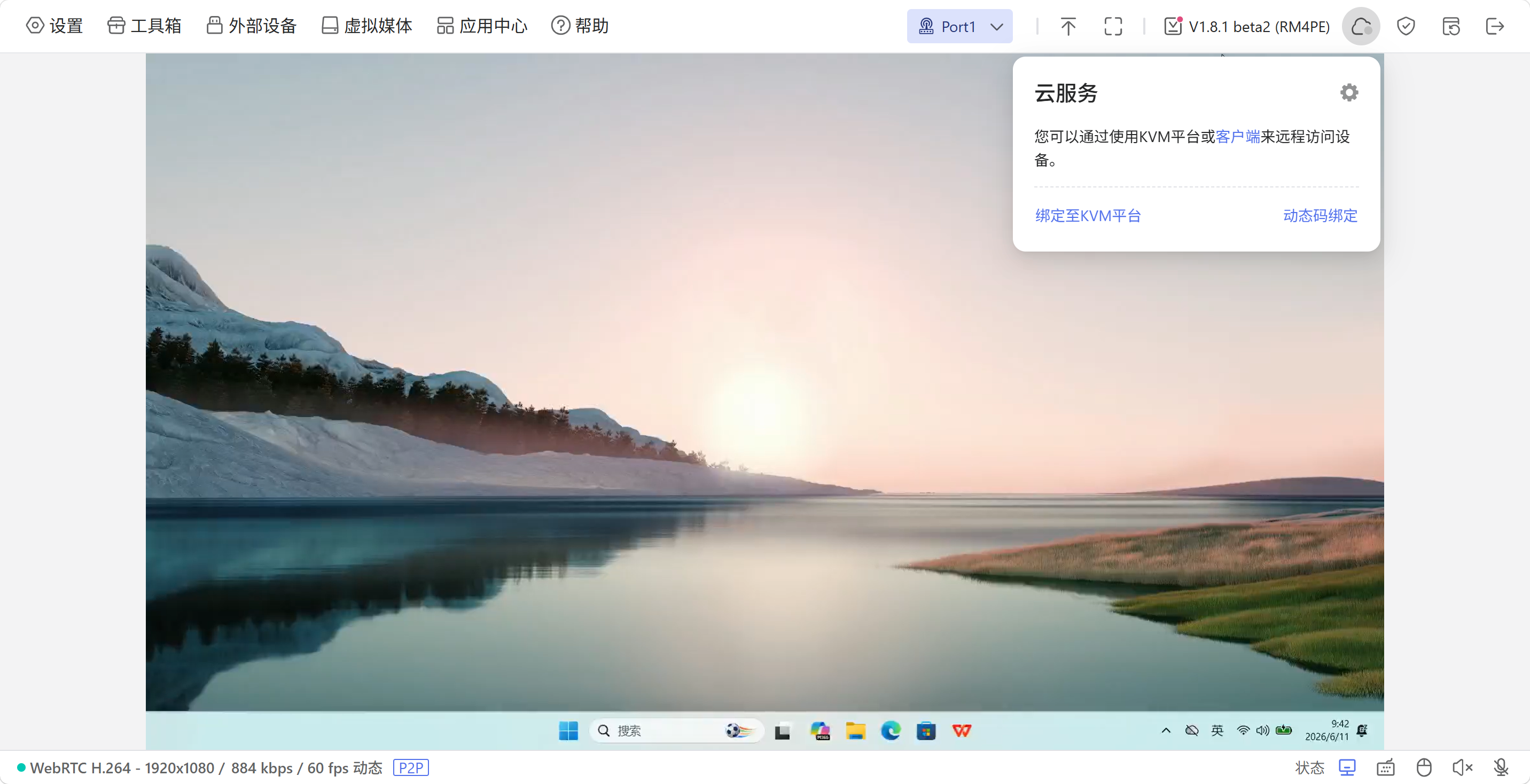

    首先,在本地访问 GL-RM4PE,点击控制台右上角的云服务,再点击绑定至 KVM 平台。
    云服务

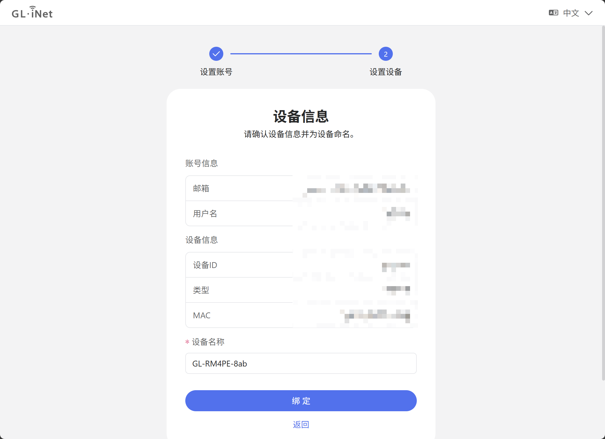

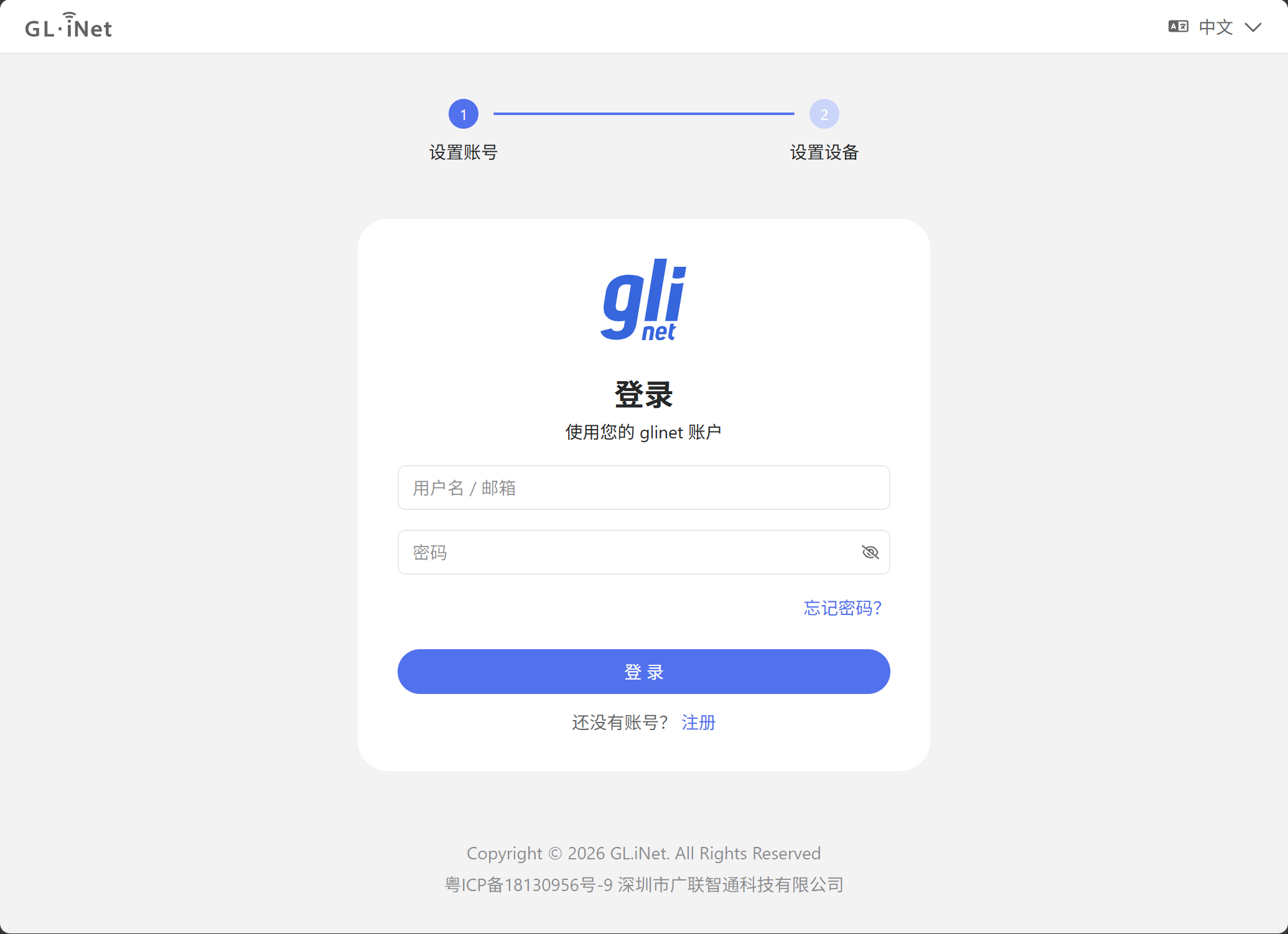

    页面将跳转至云平台登录页面,请使用您的 GL.iNet 账号登录。
    登录
    确认设备信息无误后,点击绑定。
    设备信息

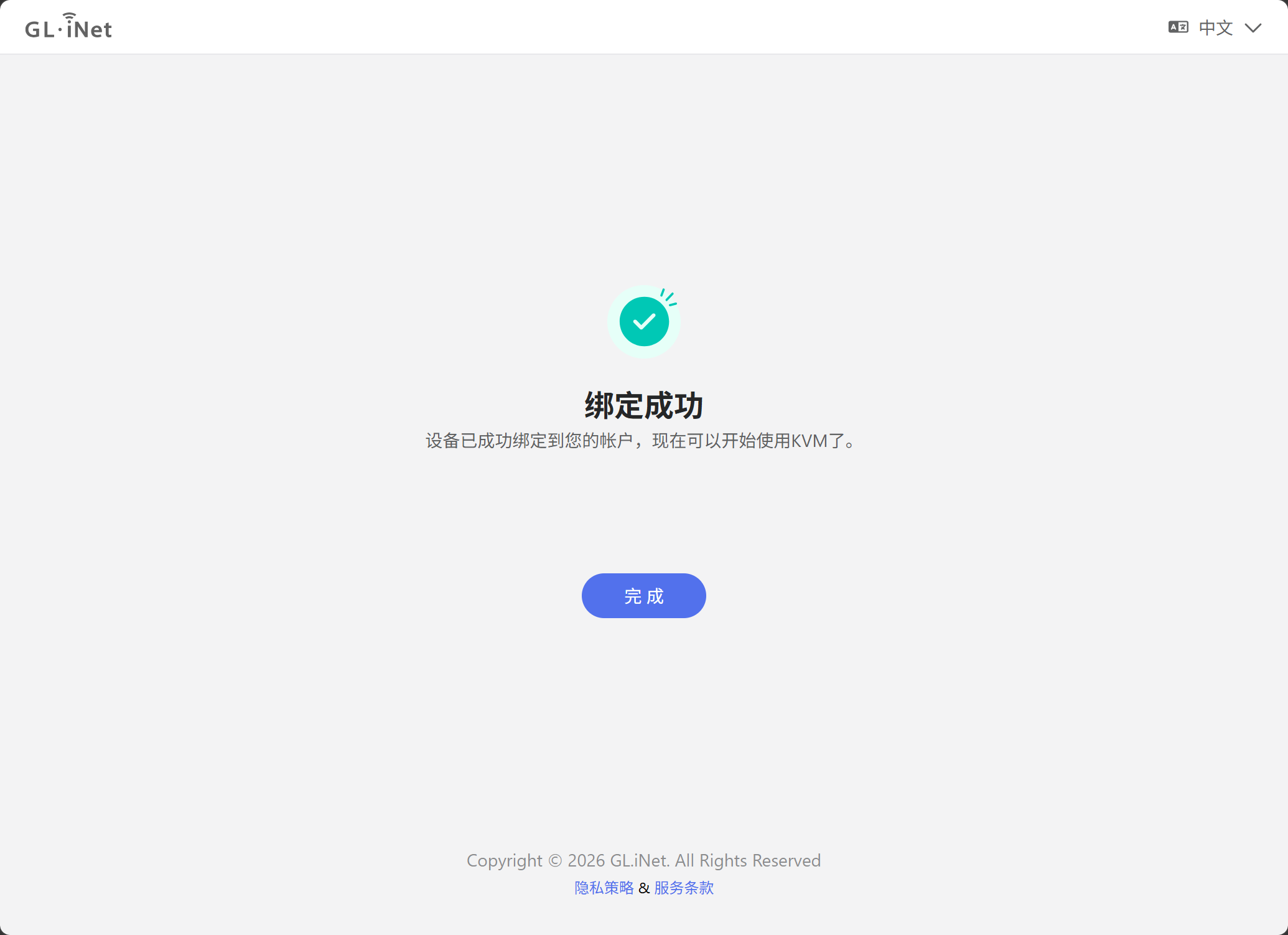

    等待绑定成功,然后点击完成。
    绑定成功

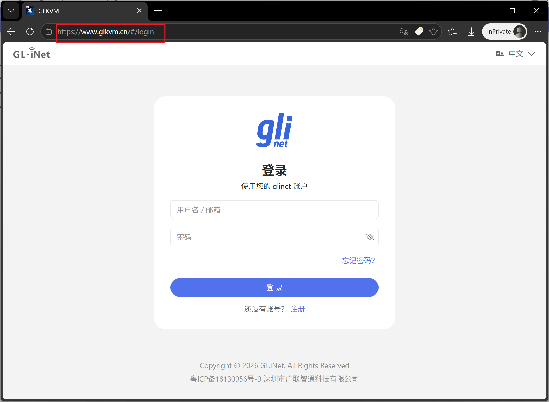

    打开浏览器(例如 Microsoft Edge),在地址栏中输入 glkvm.cn,使用您的 GL.iNet 账号登录。
    域名访问

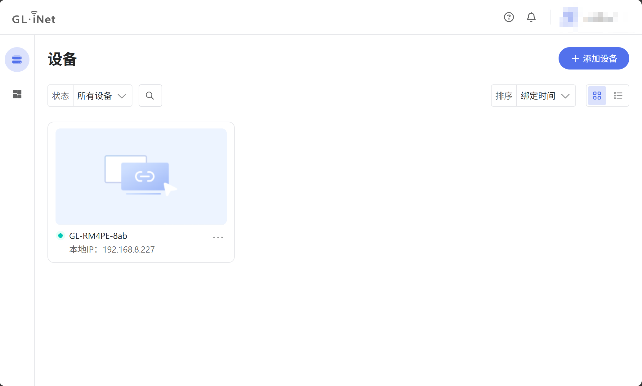

    登录后,您可以查看该账号已绑定的设备,并点击需要远程访问的设备。
    设备管理
    在新打开的页面中,输入管理员密码。登录后,即可通过云服务远程查看和操作被控设备。

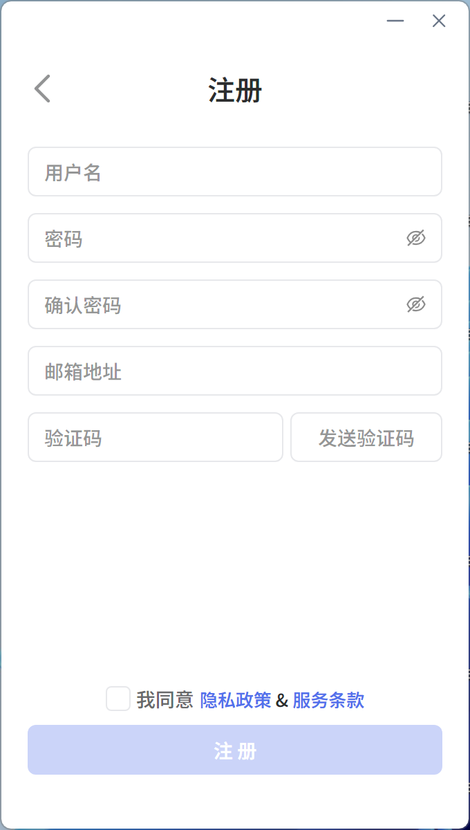

    如果尚未注册账号,请先注册再登录。
    注册账号

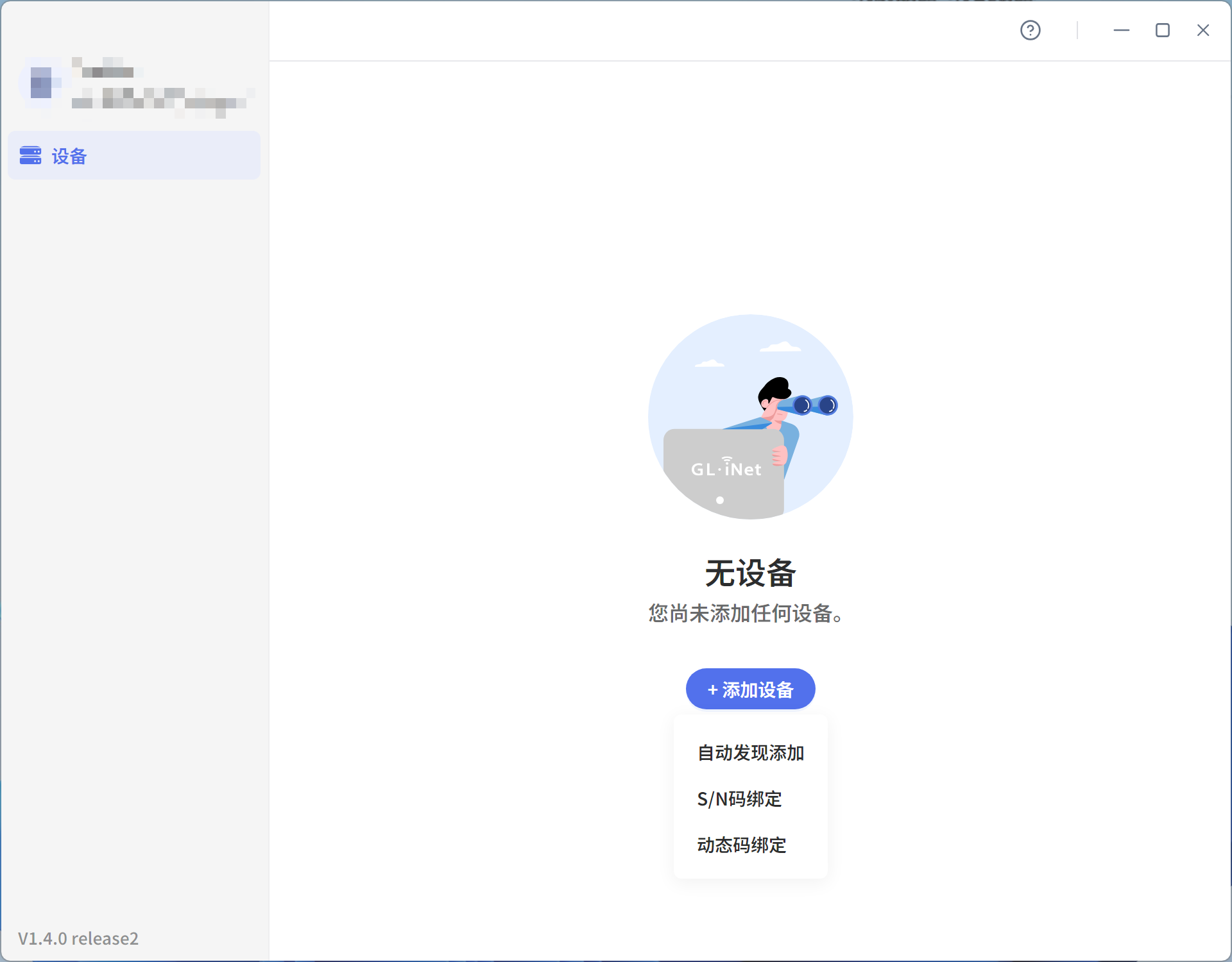

  3. 绑定您的设备。
    登录后,点击添加设备。
    添加设备

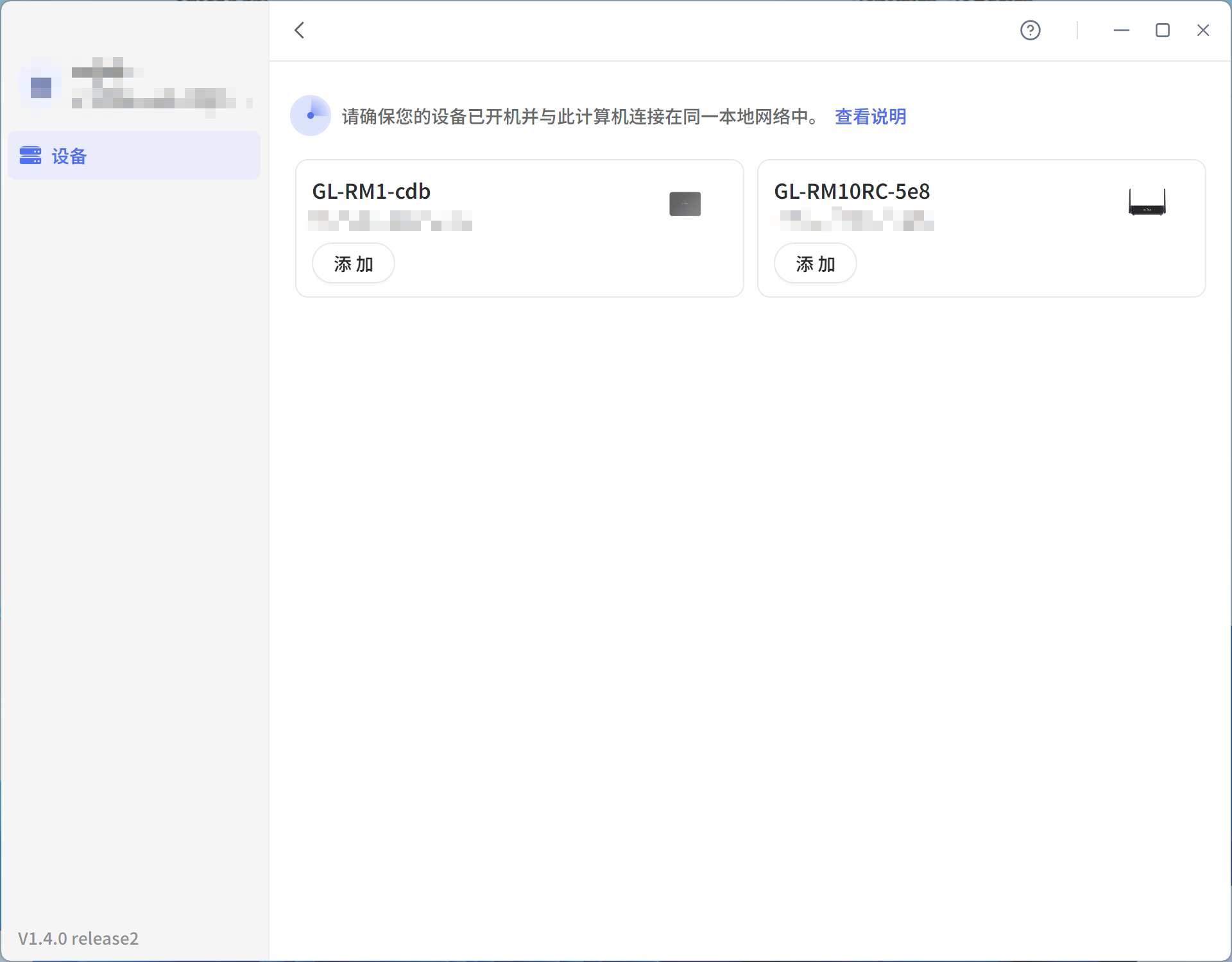

    您可以通过自动发现、S/N 码(序列号)或动态绑定码添加设备。
    自动发现
    当您使用此方式时,主控设备与 KVM 需连接至同一局域网。
    点击自动发现,App 将自动搜索局域网内的 KVM 设备。
    自动搜索设备
    找到您的 KVM,输入设备 ID,将其绑定至您的账号。
    绑定搜索到的设备

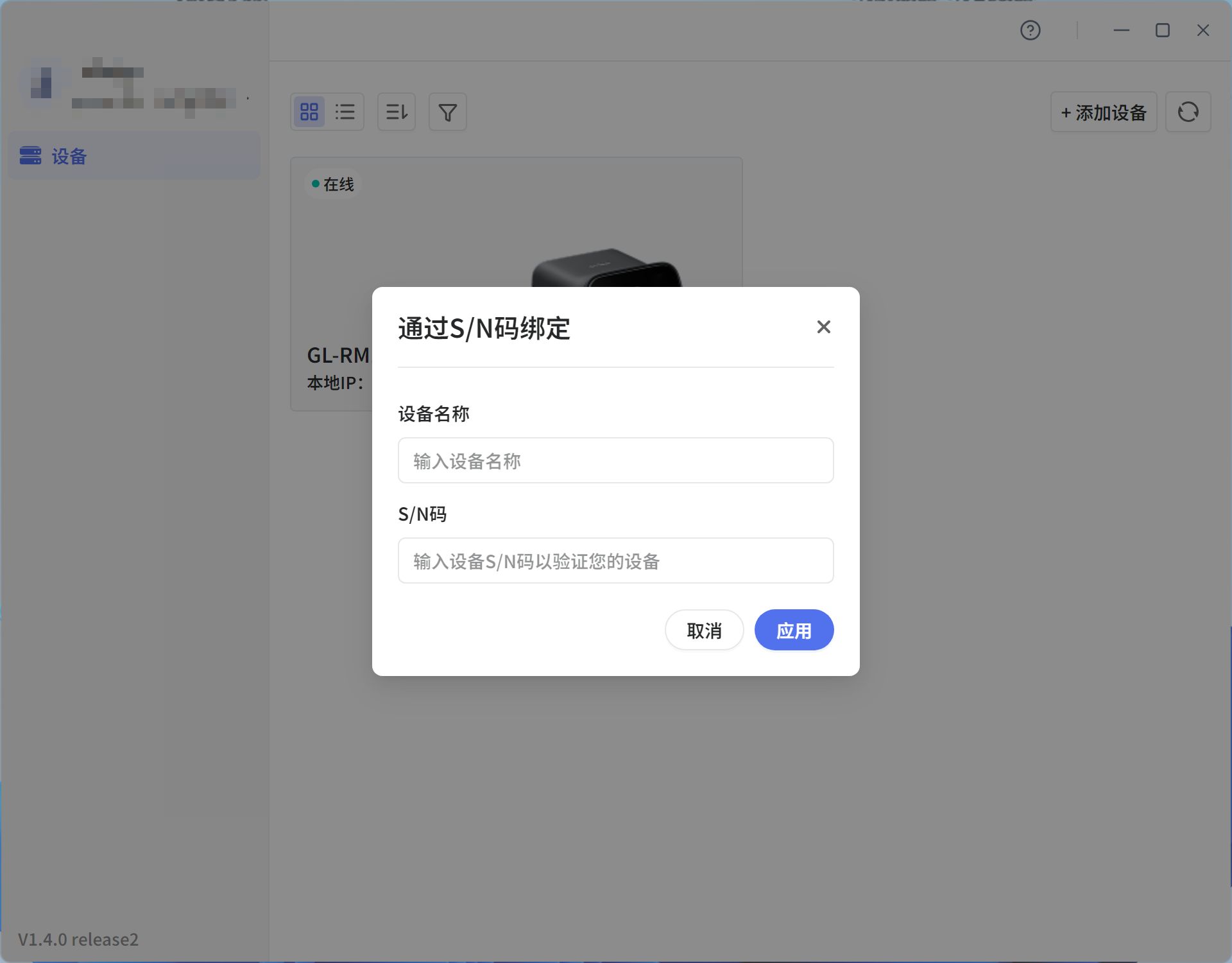

    S/N 码(序列号)
    如果 App 未搜索到您的 KVM 设备,或主控设备与 KVM 不在同一局域网内,您可以使用 S/N 码(序列号)进行绑定。
    点击 S/N 码绑定,在弹出的窗口中设置设备名称,并输入 KVM 设备底部标签上的序列号。
    通过序列号绑定

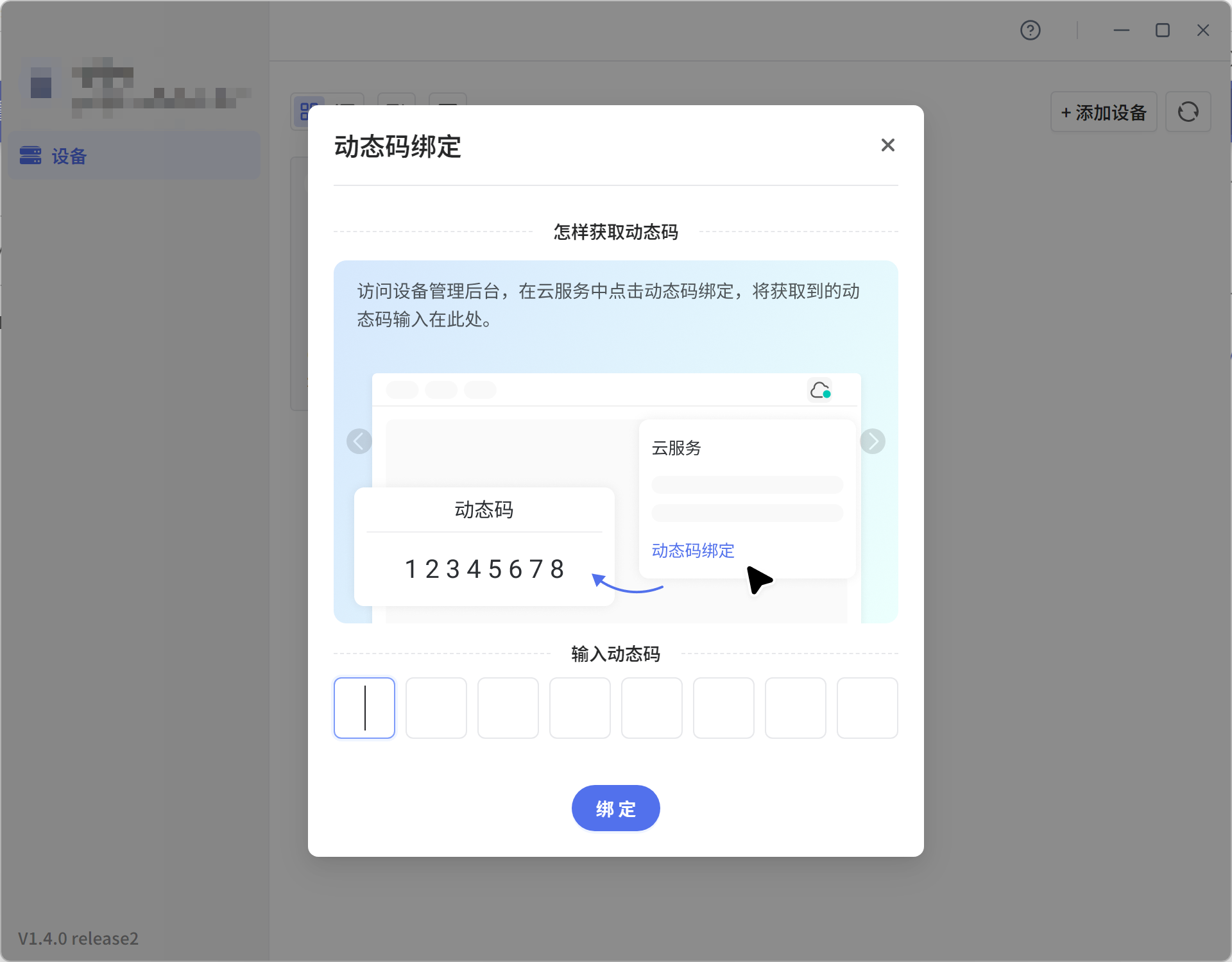

    动态绑定码
    获取动态绑定码时,主控设备与 KVM 需连接至同一局域网。
    1. 通过域名或 IP 地址,在本地登录您的 KVM。详细步骤,请参阅如何通过浏览器本地访问 KVM。

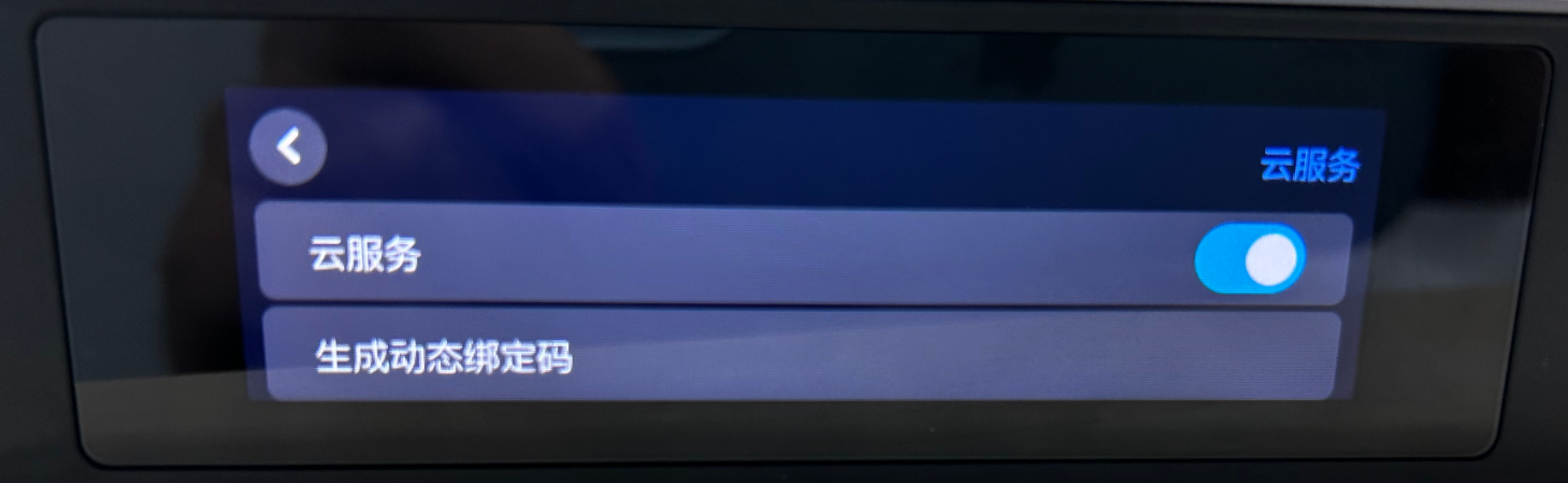

    2. 点击控制台右上角的云服务,然后点击动态码绑定。
      获取绑定码
    3. 系统将随机生成一个 8 位动态绑定码,有效期为 60 秒。点击绑定码即可复制。
      复制动态绑定码
    4. 返回 GLKVM App,输入动态绑定码,然后点击绑定。
      输入动态绑定码

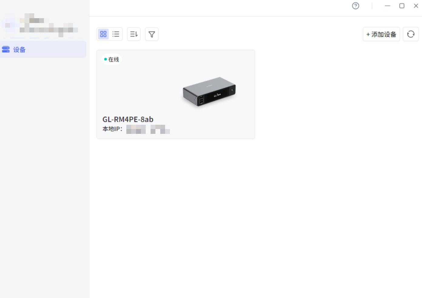

    KVM 设备绑定至您的账号后,将在 App 中显示为在线。
    设备在线
