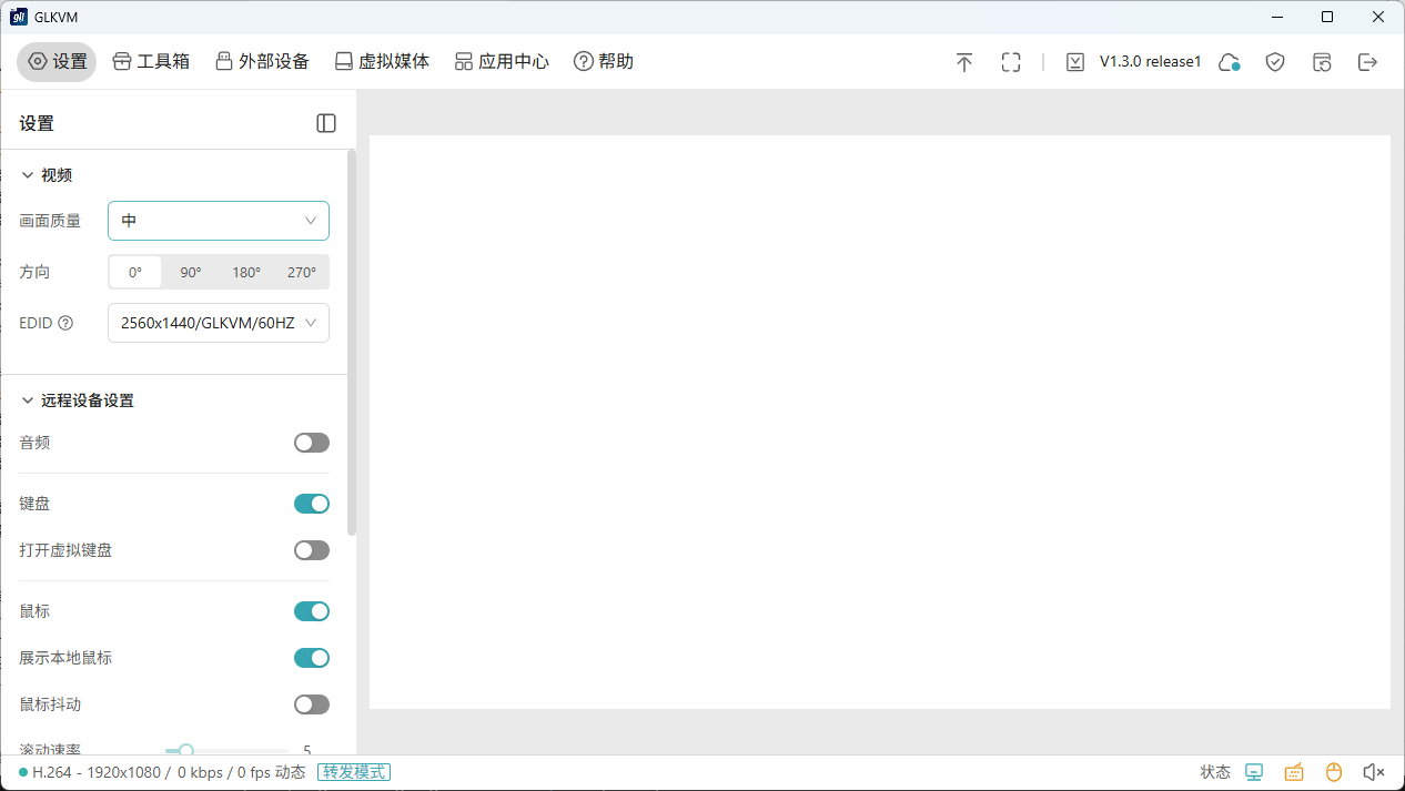

通过 KVM 访问被控设备时,如果出现白屏、黑屏或提示无 HDMI 信号,请按照以下步骤排查。
白屏 (白屏)
黑屏 (黑屏)
首先,检查问题是否与视频传输方式有关。登录 KVM 控制台,进入 设置 -> 视频 -> 传输,将传输方式切换为直连(Direct)。
切换视频传输方式
