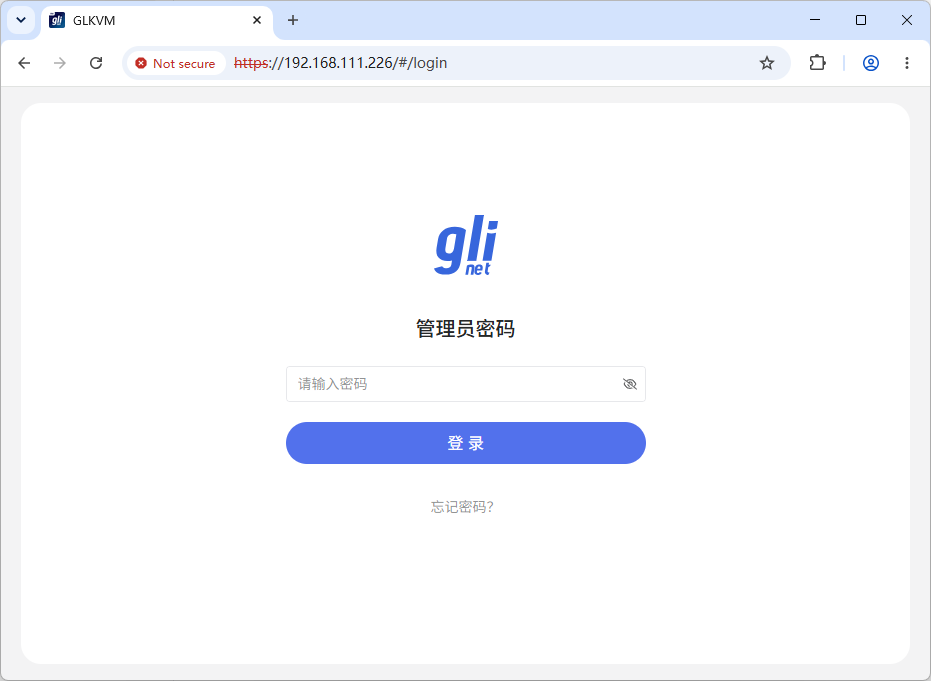

  2. 在主控设备的浏览器中打开新标签页,在地址栏中输入 GL-RM10 的 IP 地址,进入 KVM 控制台登录页面,然后输入管理员密码登录。
    注意:首次访问时,需先设置管理员密码。
