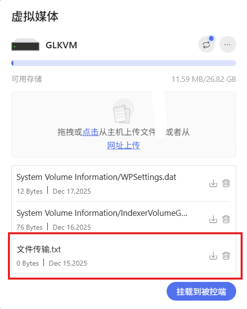

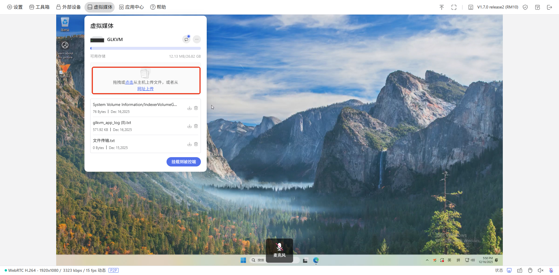

  1. 登录 KVM 控制台,打开虚拟媒体。将主控设备上的文件拖入上传区域,或点击该区域选择文件上传。您也可以点击网址上传,通过文件链接上传。
    上传完成后,文件将显示在列表中。
    上传文件

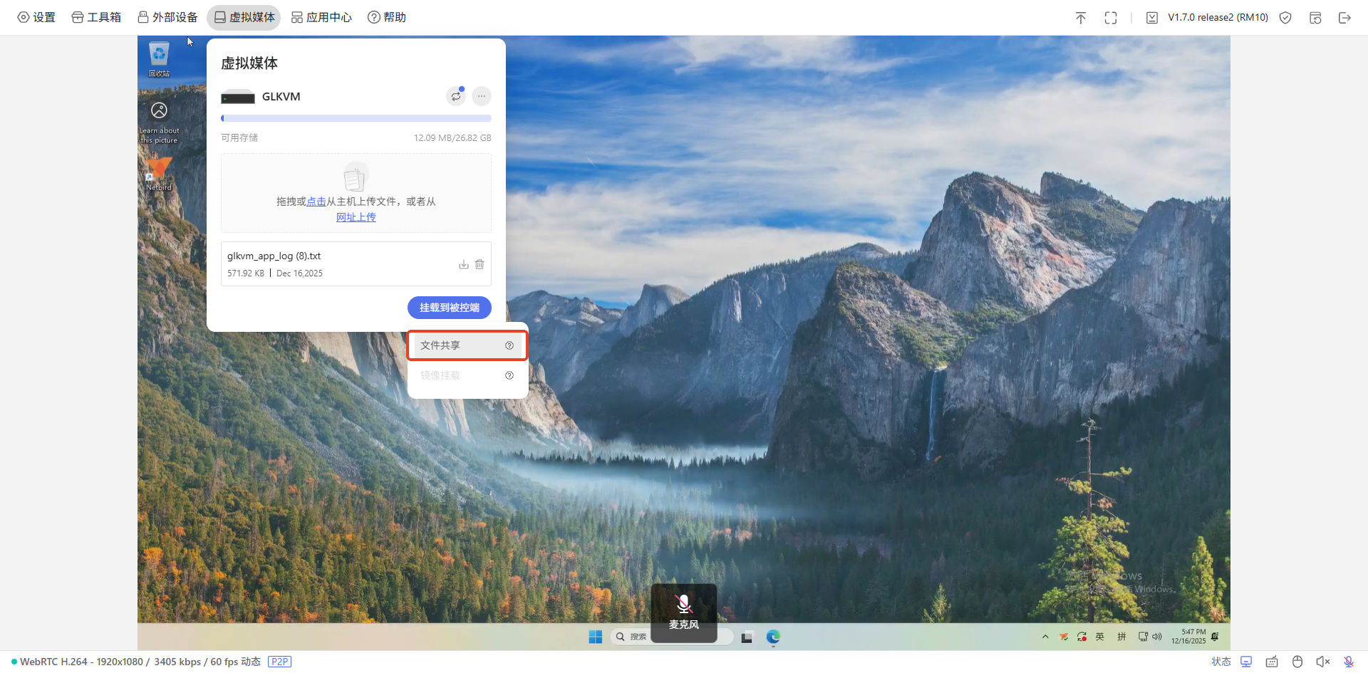

  2. 点击挂载到被控端 -> 文件共享。
    文件共享

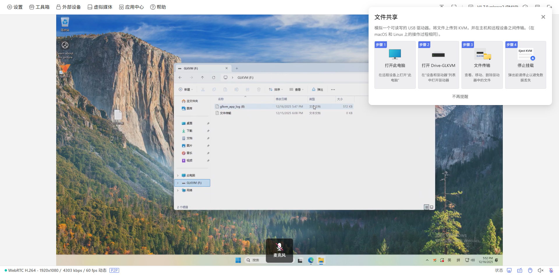

  3. 控制台将弹出窗口,显示文件共享的操作提示。
    提示窗口

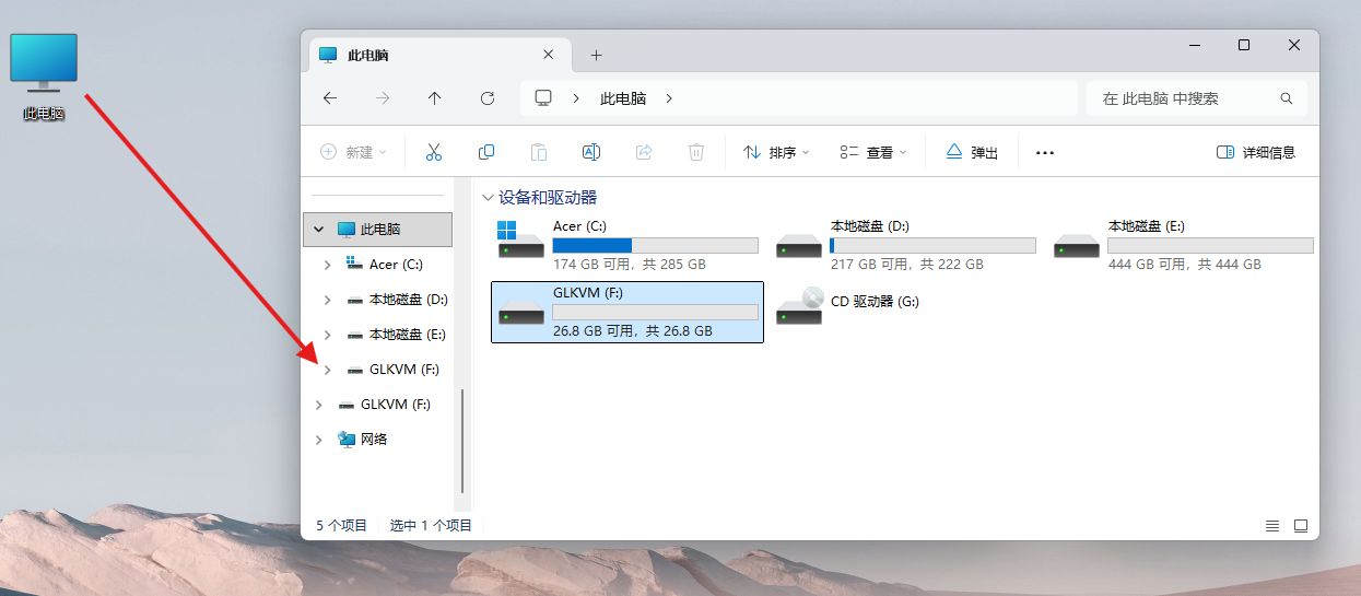

  4. 等待片刻,被控设备将自动打开名为 GLKVM 的驱动器。如果未自动打开,请在被控设备上打开此电脑,找到并打开 GLKVM 驱动器,如下图所示。

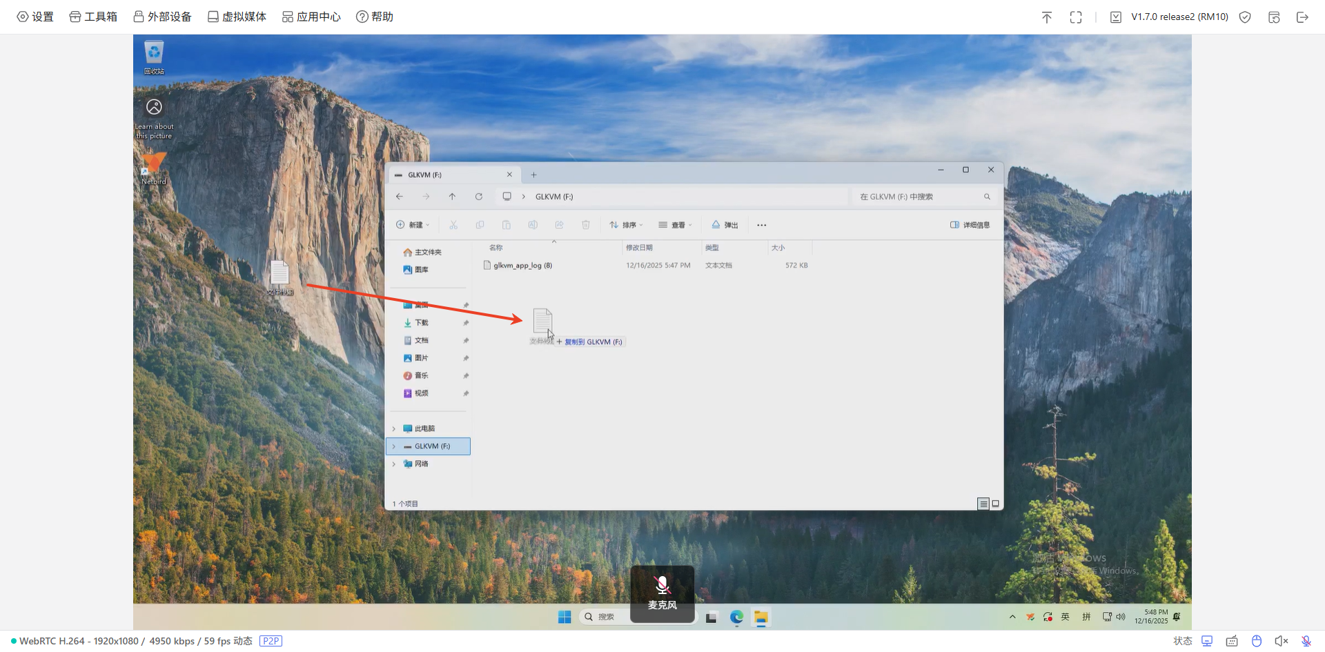

    此驱动器是 GL-RM1 模拟的可读写 USB 存储设备,您可以查看、移动或删除其中已上传的文件。
    GLKVM驱动
