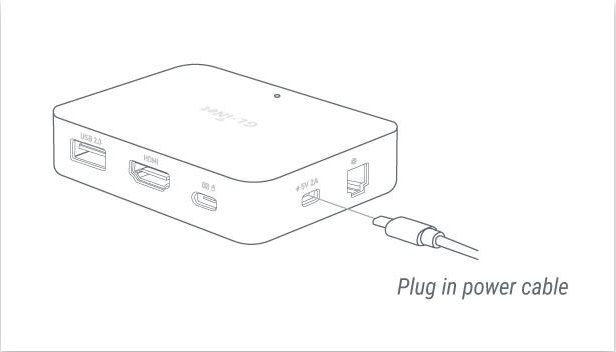

  1. 确认电源线已插入正确的 USB-C 接口。
    以 GL-RM1 为例,设备配备两个 USB-C 接口:一个用于供电,连接电源适配器;另一个用于信号传输,通过 USB 数据线连接被控设备。
    如果这两个接口接反,KVM 将无法正常开机,键盘和鼠标也无法响应操作。
    请将电源线插入以太网接口旁的 USB-C 供电接口。
    连接电源线
