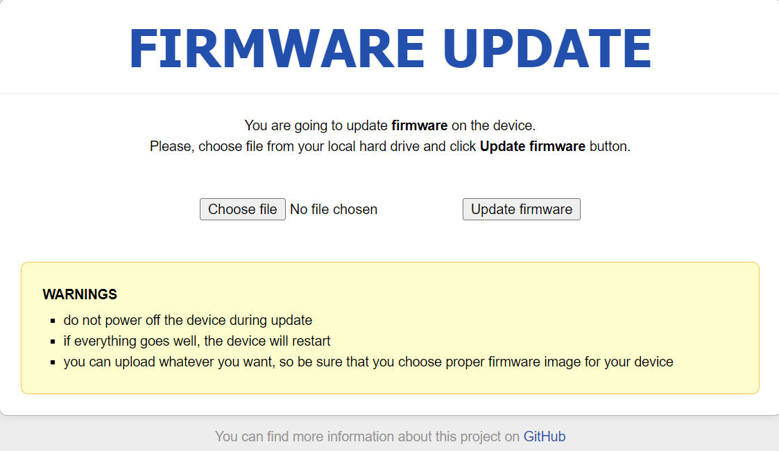

  5. 在电脑的浏览器地址栏中输入 http://192.168.1.1,打开 U-Boot 页面。
    U-Boot 页面
    注意
    不同生产批次或 U-Boot 版本的页面可能有所不同。出于安全考虑,目前不提供单独升级 U-Boot 的方式。如需更新 U-Boot,相关更新将随新版固件一同提供。
  6. 点击选择文件(Choose file),选择已下载的固件文件,然后点击更新固件(Update firmware)。
  7. 等待约 3 分钟。固件更新过程中,请勿断开 KVM 的电源。
    当指示灯呈白色闪烁时,表示 KVM 已准备就绪。
