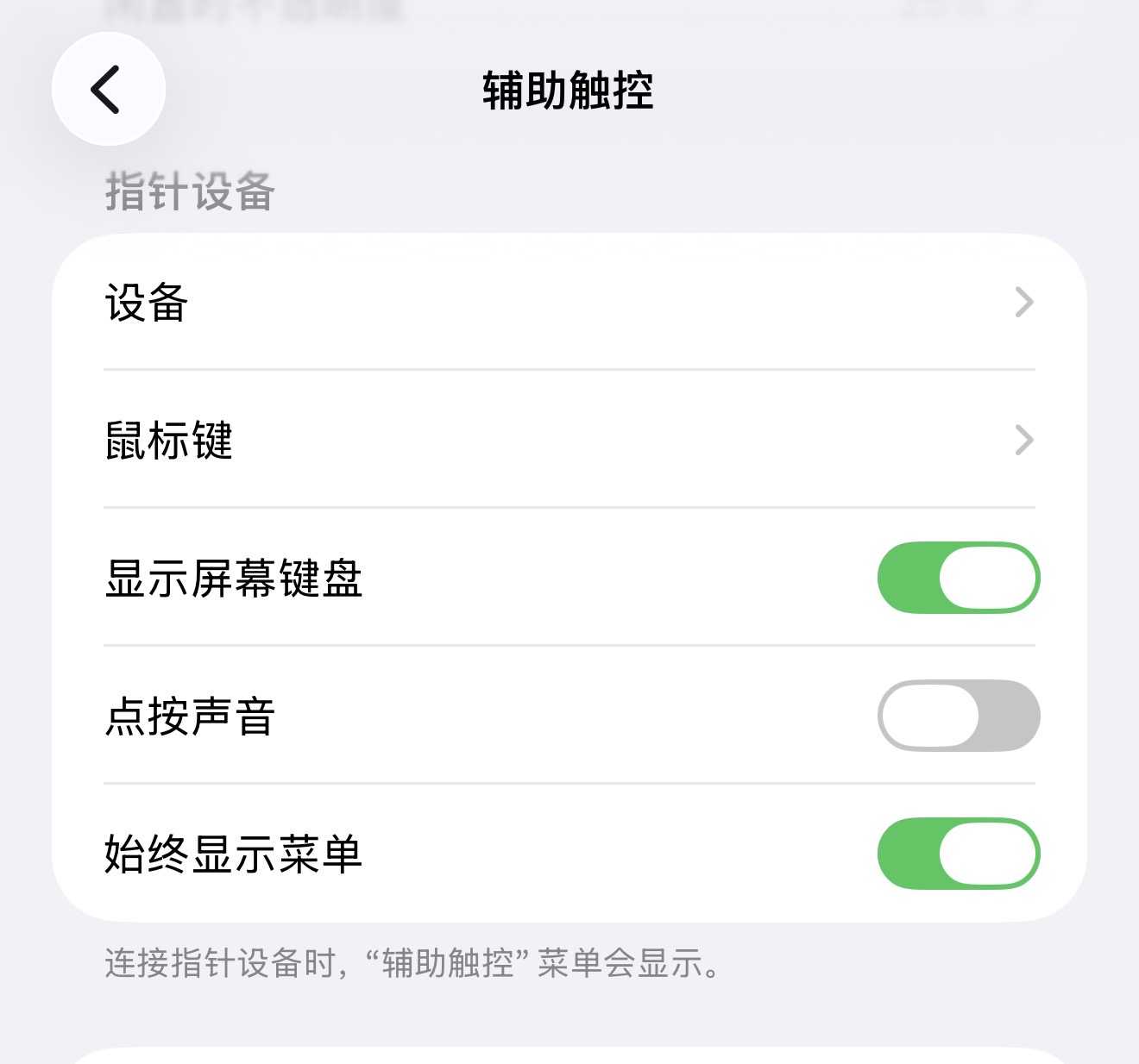

  3. 问:iOS 设备连接 GL-RMQ1 后,屏幕键盘不显示怎么办?
    答:这可能是因为 iOS 将 GL-RMQ1 识别为外接实体键盘,并自动隐藏了屏幕键盘。此时,您可以使用主控设备的键盘,或 KVM 控制台中的虚拟键盘进行输入。
    如果您仍需要使用 iOS 屏幕键盘,请前往 设置 -> 辅助功能 -> 触控 -> 辅助触控,然后开启显示屏幕键盘。

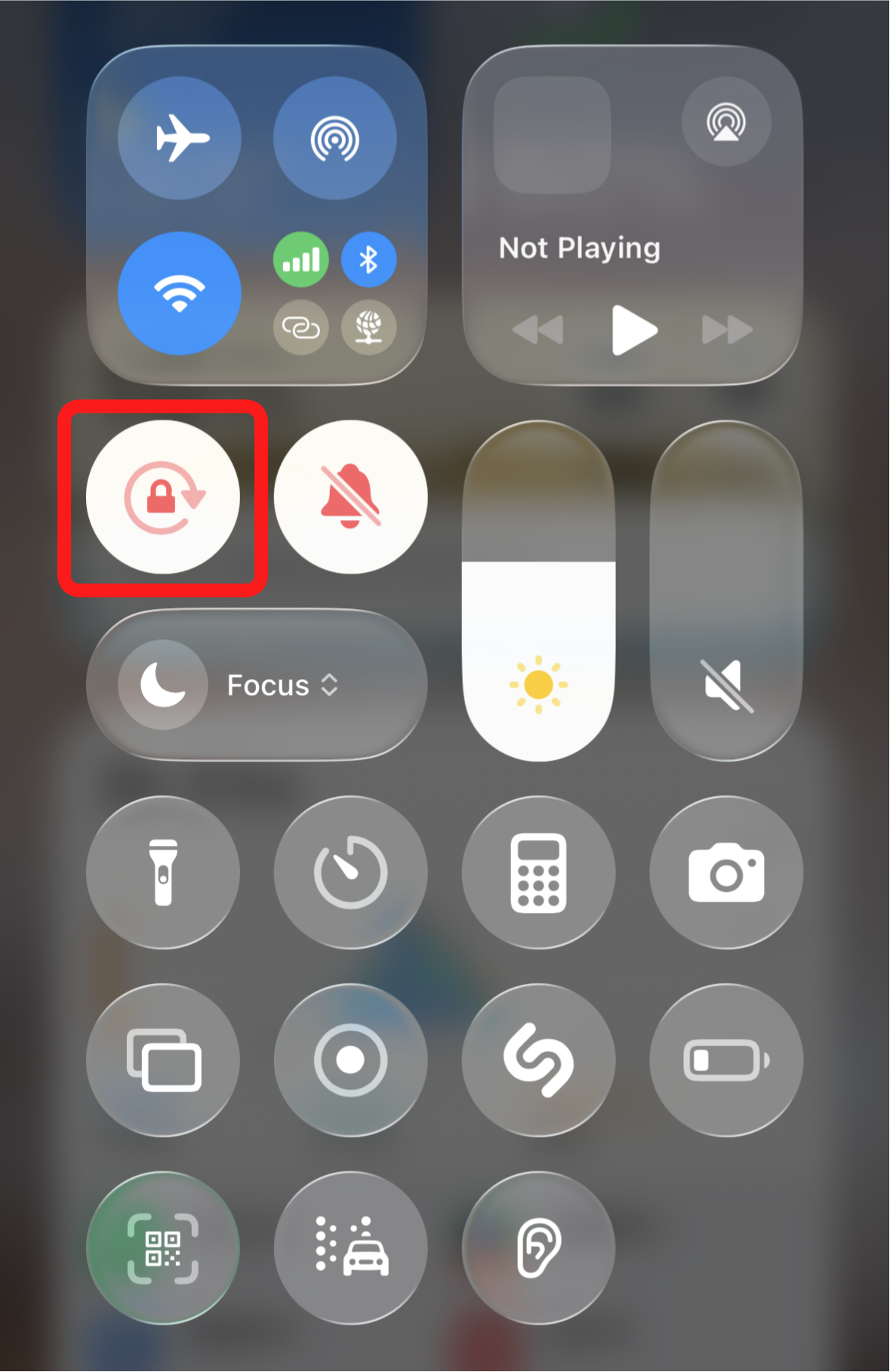

  4. 问:在 KVM 控制台调整屏幕方向后,以竖屏/横屏方式镜像 iPhone/iPad 时,控制端的鼠标仍会偏移错位,该怎么办?
    答:在 iPhone 或 iPad 上实现精确的鼠标追踪,需要设备的陀螺仪方向与显示的屏幕方向完全一致。远程控制期间,系统可能无法正确检测当前的陀螺仪状态,从而导致鼠标偏移。
    要解决此问题,请在您的 iPhone/iPad 上开启 竖屏方向锁定 / 旋转锁定,以保证鼠标追踪准确。
