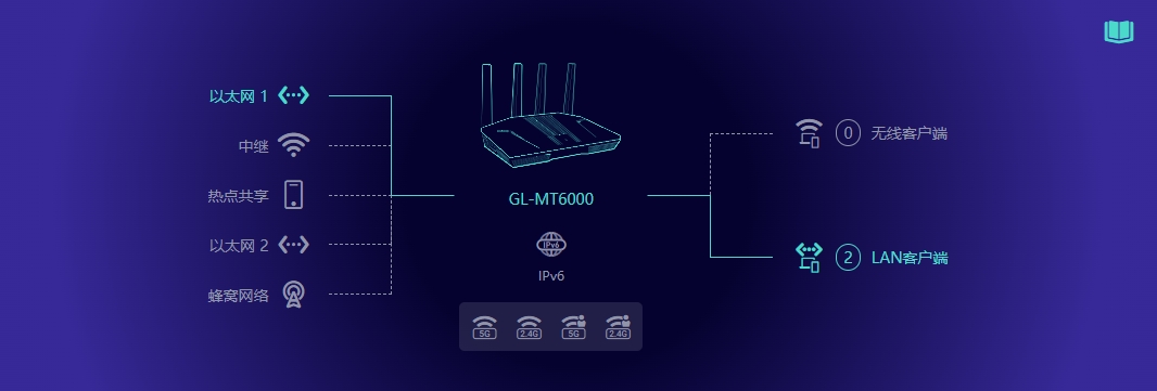

以太网
通过网线将路由器的 WAN 口连接到光猫或主路由器以联网。连接后,以太网版块会显示连接参数,如协议、IP 地址、网关、DNS 服务器。
ethernet
